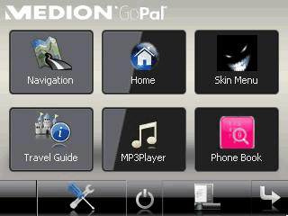

  • FAQ zum Skin
    StaticNavigation
    Im Hauptmenü findet ihr 2 Button um die StaticNavi zu ändern. StaticNavi an ist der normale Zustand, mit dem Button Static Navi Aus kann man diese abschalten und somit im Fußgänger oder Fahrradmodus besser navigieren.
    Bitte beachtet folgenden Hinweise dazu.
    Die Button sind extra im Hauptmenü damit man sie benutzt solange noch keine andere Software läuft.
    Mehrfaches drücken eines der beiden Button macht überhaut nichts.
    Probleme entstehen wenn Gopal läuft und ihr dann einen der beiden Button drückt, der GPS Empfänger kann dann nicht umgestellt werden und bleibt im Sirfmodus hängen.
    Lösung:
    1 Hardreset und alles ist wieder in Ordnung
    2 Gopal beenden und dann noch einmal einen der beiden Button drücken auch das behebt dieses Problem
    Homebutton
    Wenn man die Heimatkoordinaten falsch eingegeben hat einfach die Datei Home.3na unter MDF\programme löschen und dann kann man die Daten neu eingeben wenn man wieder auf den Homebutton klickt.
    PocketDing
    Das Programm läst sich nicht beenden.
    Lösung: Unten links wo Datei steht auf das i tippen dann geht es.
    Beim beenden der Navigation wird ein Softreset ausgeführt
    Die Speicherscripte sind aktiv und beim beenden der Navigation sieht es so aus als ob ein Softreset gemacht würde. (Es wird aber nur das Menü neu gestartet)
    Lösung: in den Skineinstellungen einmal "Gopal normal starten" auswählen
    Beim Klick auf "weiter Anwendungen" kommt eine Fehlermeldung
    Eine Fehlermeldung das ein Hard Reset nötig sei und dann eine x10 Fehlermeldung. Auch hier sind die Speicherscripte aktiv, beide Meldungen einfach mit OK bestätigen und man kann ganz normal weiter Arbeiten. Ein Hardreset ist nicht notwendig. Die Meldungen erscheinen durch den Neustatrt des Menüs.
    Navigation startet nicht
    Wenn man auf den Button "Navigation" drückt, dann kommt das Startbild ...wird geladen, bitte warten...und dann kommt wieder das Hauptmenü.
    Lösung:
    Geht noch einmal ins Skin Menü und wählt dort den Skin Builder, in jeder Auswalbox müst ihr eine Auswahl anklicken (ist dann blau unterlegt) und dann mit OK bestätigen.
    Danach geht die Navigation wieder.
