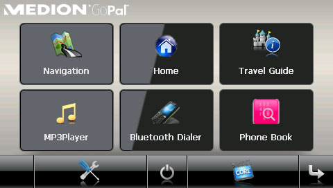

    [Blockierte Grafik: http://navirunner00.googlepages.com/Men41.gif]
    Skin installieren
    Den Skin downloaden und entpacken, dadurch erhaltet ihr einen Ordner "My Flash Disk", diesen einfach auf das Navi ziehen im Explorer oder alternativ alles was im Ordner "My Flash Disk" ist kopieren und im Navi in den Ordner My Flash Disk einfügen. Zum Schluss einen Softreset machen
