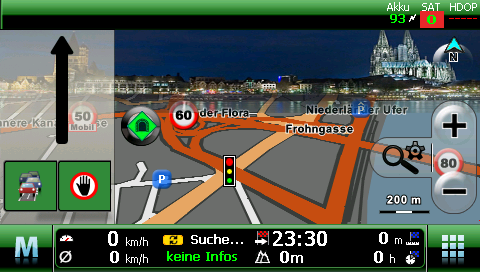

  • Zitat von Navirunner
    Karte dynamisch ohne Button = kein Telefon, Lautstärke, Home Button in der Karte und der große Abbiegepfeil (Splitscreen) wird nur kurz bei einem Manöver eingeblendet.
    Wenn du den richtigen Splitscreen möchtest dann wähle bitte "Karte ohne Button"
    Das muss man erstmal wissen, dann klappt's auch mit dem Splitscreen

  • Dresi schön das es jetzt funktioniert hat.
    ml1969 wenn du mit 60 in den Tunnel fährst dann startet die Simulation auch mit ungefähr 60 und bleibt dabei bis wieder GPS Signal da ist.
    Deswegen habe ich den Button ja auch in dei Karte gesetzt, wenn in dem Tunnel Stau ist dann einfach die Sim beenden durch druck auf den Gyrobutton.
    Wenn du im Tunnel nun die Geschwindigkeit erhöhst auf z.B. 100 dann stimmt die Simu natürlich auch nicht mit deiner Position überein da die Simu ja weiter mit 60 läuft.
