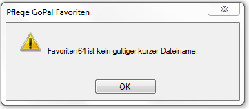

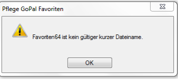

  • Hallo Leute,
    ich habe ein Problem mit der Verwaltung und hoffe es kann jemand helfen. Ich wollte das Programm starten und bekam eine Fehlermeldung und konnte es nicht öffnen. Nach vielem hin und her beschloß ich das Programm zu deinstallieren und neu zu installieren. Bekamm aber immer die gleiche Fehlermeldung (s. Bild). Den Ordner Favoriten64 kann ich nirgends finden. Mein Betriebssystem ist Win7 64-Bit.
  • Den Ordner Favoriten64 kann ich nirgends finden. Mein Betriebssystem ist Win7 64-Bit.
    Wo kommt denn der Ordner 'Favoriten64' her? Und mit W7/x64 arbeite ich auch, funzt auch alles. Mal unter Optionen nachgesehen, bzgl. der Pfade?
  • Wo der Ordner herkommt weis ich auch nicht, kann ihn auch nirgends finden. Das Pogramm scheint auch nicht mehr drauf zu sein aber es ist noch in der Auflistung von Software enthalten und wenn ich es neu installieren möchte bekomme ich den Vorschlag reparieren oder deinstallieren. Egal welche Option ich auswähle es kommt immer die Fehlermeldung (s. o.). Habe die Deinstallation über Windows, CCleaner und TuneUp versucht immer ohne Erfolg.
    MFG
    puffelsche
  • War das Programm von Dir unter '...\Favoriten64' installiert worden? Dann such mal danach in der Registry, Filesystem und boote den PC evtl. auch neu. Wie soll man hier zielführend helfen? :017:
  • Hallo Ralf,
    habe eine Suche nun in der Registry durchgeführt und er hat mir auch einige Sachen angezeigt. Kann ich die einfach löschen? Merkwürdig ist auch der Verweis auf ein Laufwerk das es nicht gibt.:017:
    Habe noch nie was in der Registry selbst gemacht, also absolutes Neuland.
    MFG
    puffelsche
  • Die Reg. ist die zentrale Komponente von Windows, man sollte wissen, was man tut. Kannst ja die Einträge, die du löschst, vorher exportieren. Auch ein generelles Backup wäre anzuraten!
    Ich übernehme da keine Garantie! ;)
