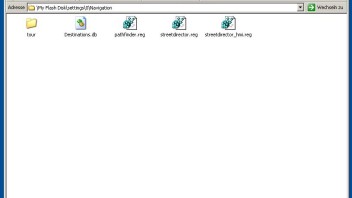

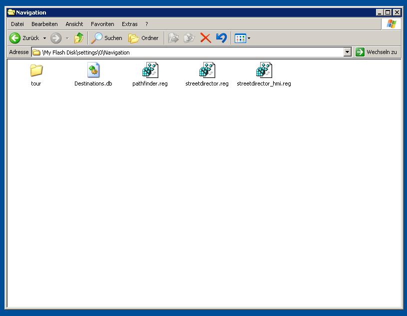

Bei GoPal 5 scheint die Sachlage etwas anders zu sein.
Das Gopal Wiki hält sich zu dem Thema da (noch) etwas bedeckt.
Unter
\My Flash Disk\settings\0\Navigation kann man eine Datei destinations.db finden. Mit Sqlite geöffnet. Es sind wirklich nur die letzten Ziele - keine Favoriten.
Eine Favoriten oder favs.db oder ähnlich ist aber nicht auffindbar.
Muß aber doch irgendwo vorhanden sein.
Kann mir jemand sagen wo die unter welchem Namen zu finden sind.
Ich würde die gern zur Sicherheit auf die SD Karte schreiben.

Nö, Du irrst, zumindest bei mir (NL-Version) sind dort auch die Favs abgelegt! Auch die Wohnungsabfrage im Einstell-Assi speichert dort die Adresse. Hast Du das mal gründlich getestet?
Ich irre mich schon mal, aber nicht soooo oft.
Übrigens, GoPal findet die die Favoriten. Also müssen sie vorhanden sein.
Meine Version war auch die NL Version.
Nach Update(s) habe ich jetzt aber AE 5.0 76169
Auch mit der ersten NL Version waren die Favoriten dort nicht zu finden.
Seltsam scheint das schon zu sein.
Hallo gerco
die letzten Ziele und auch die Favoriten werden definitiv in der destinations.db gespeichert auch bei Gopal 5.
Hast du das TMCPro Upate drüber installiert? Wenn ja dann setze dein Navi einmal neu auf direkt mit dem Ordner 1 des Updates.
Nach Eingabe eines Favs werden sie auch gleichzeitig unter 'Letzte Orte angezeigt', man kann sie aber unabh. voneinander löschen.
destinations.type: 1 -> Favorit (-> Spalte = sichtbarer Name); 2 -> letzte Orte; 3 -> ???; 4 -> angegebener Wohnort
