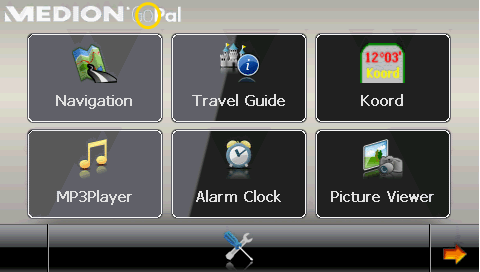

  • jo danke für die info, aber geht trotzdem nicht, habe die icon usw auch kopiert aber sehe den player nicht im menu, muss ich erst den alten mp3 player und den videoplayer löschen ( was so auch nicht geht )? oder was ersetzen? bitte nochmals um info
  • Wohin hast Du den TCPMP installiert (Pfad*)?
    Und nein, Du kannst die 'alten' Sachen parallel drauf haben, der TCPMP ist ja deswegen auch in einem anderen Verz.
    EDIT: *ich habe das Wiki nochmal ergänzt: der Std.-pfad ist '\Storage Card\Programme\TCPMP', diesen bei Abweichung in der TCPMP.xml ändern.
  • hallo, habe ihn wie in wiki beschrieben in Storage Card]\Programme\TCPMP
    dann die unterordner.
    dann die xml und png in My Flash Disk\navigation\menu\desktop.
    aber habe ihnnicht im menu?
    irgentwas mache ich wohl falsch genauso wie das update 4.1 nur dann geht wenn erst alles remove und dann einzeln über den assi.

  • Wenn Du den Pfad in der TCPMP.xml nicht geändert hast, muß der Aufruf wie folgt lauten: \Storage Card\Programme\TCPMP\player.exe
    Wenn diese Vorgaben passen und Du siehst den Button im Menu immer noch nicht, kann es mit einer bereits vorhandenen ID in TCPMP.xml zusammenhängen.
    <Application order="202"> Dann mach aus der 202 eine 2002 bspw.

    Ich weiß im Augenblick auch nicht, wo (nach Deinen Angaben) der Hund noch begraben sein könnte. Eine Alternative gibt's aber noch: du änderst den <action path...> vom org. mp3-Player mal so ab, daß stattdessen der TCPMP aufgerufen wird. Dann können wir zumindest testen, ob soweit alles ok ist.

    2. welche Menustruktur meinst Du? Nur zum Verständnis, das GoPal-Startmenu ist schon auf der \MFD abgelegt, oder?
    3. Wenn auf der SD-Karte bei Dir nur \MapRegions drauf ist, ist das OK! Dann mußt Du aber auch den Pfad zu TCPMP entspr. ändern!
