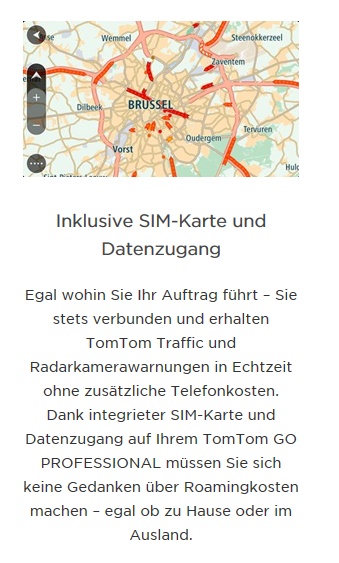

  • das ist zwar richtig mit der SIM Karte, aber ich wollte doch nicht noch einen Vertrag oder so haben nur um eine zweite SIM Karte nutzen zu können. Oder hast du dafür vielleicht sogar Vorschläge, was vergessen, wenn ich doch gezwungen werde eine zweite SIM Karte nehmen zu müssen, welche Datengröße müsste die dann haben
  • Das Go Professional 6250 hat doch eine eingebaute SIM-Karte. Wozu brauchst Du also eine BT-Verbindung zu einem Handy???
    Vielleicht solltest Du einmal einen Blick (oder mehrere) in das Buch mit sieben Siegeln werfen.
    Wenn ich den Themenstarter richtig verstehe möchte er die MyDrive App auf dem Smartphone nutzen um sich Routen mit mehreren Zwischenzielen zu erstellen und diese dann auf das Prof. 6250 übertragen. Damit hat die im Gerät Intregierte SIM Karte rein gar nichts zu tun. Dies funktioniert, wie du es selbst verlinkt hast,über Bluetooth. Die intregierte SIM Karte dient lediglich zum Empfangen der Live Verkehrsdaten und Blitzer.

  • Es braucht keine BT-Verbindung zwischen Handy und dem TomTom. Die beiden können sogar weit weg voneinander sein. Die Verbindung mit Übertragung neuer Routen / Ziele erfolgt direkt über den TT-Server (Smartphone über Datennetz / TomTom mit seiner eingebauten SIM-Karte). Und zwar in dem Moment erst zum TomTom, wenn das TomTom eingeschaltet wird.
    Graues Auto ist immer, wenn man den TomTom einschaltet, 10s später ist dann alles OK.
