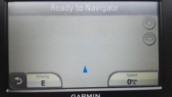

  • Hi zusammen,

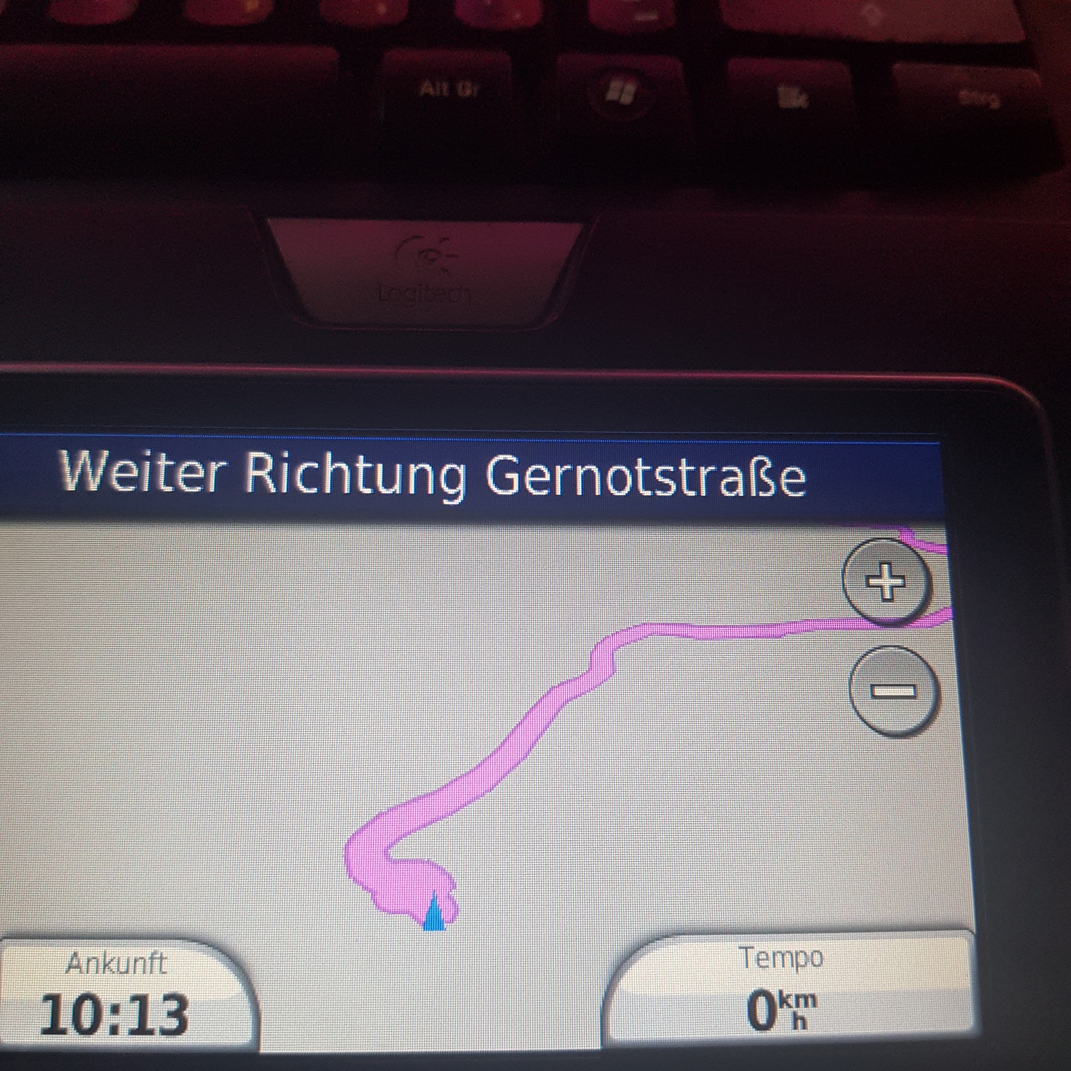

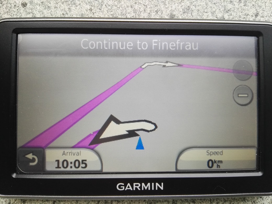

    ich habe bei meinem Nüvi 2460 das Problem, das ich die Karte aktualisiert habe via Garmin Express auf die 2018.20NTU,

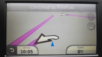

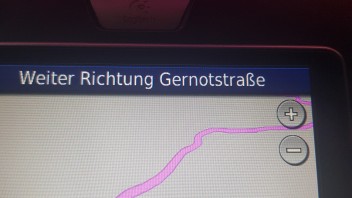

    so nun ist die Karte auch drauf, ich kann die Adressen auch soweit eingeben, GPS Empfang auch voll da, aber die Karte bleibt grau, zeigt also nichts an.
    Ich kann also navigieren, die Route wird mir angezeigt, auch die Straße mit Namen wird mir angezeigt, Zeit bis zum Ziel usw. aber bis auf mein Autosymbol und die Lila Route sehe ich nur grau auf dem Display.
    Werkseinstellung habe ich auch schon gemacht, ebenso das Gerät formatiert und alles nochmal neu aufgespielt weil ich dachte ich hätte irgendwo einen Fehler drin den ich mir nicht über das Backup wieder einspielen wollte, aber nix.
    Ich weiß leider auch nicht, ob der Fehler vorher schon drin war, weil das Gerät etwas länger im Schrank lag, hab es rausgeholt und wollte es direkt updaten.
    Wo liegt da der Fehler?Gruß
    Olli

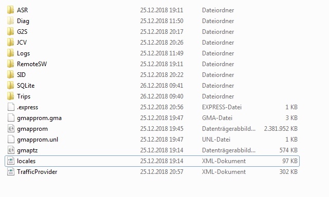

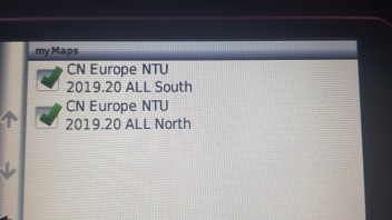

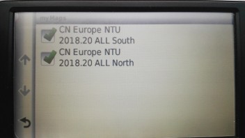

  • Hallo Olli,

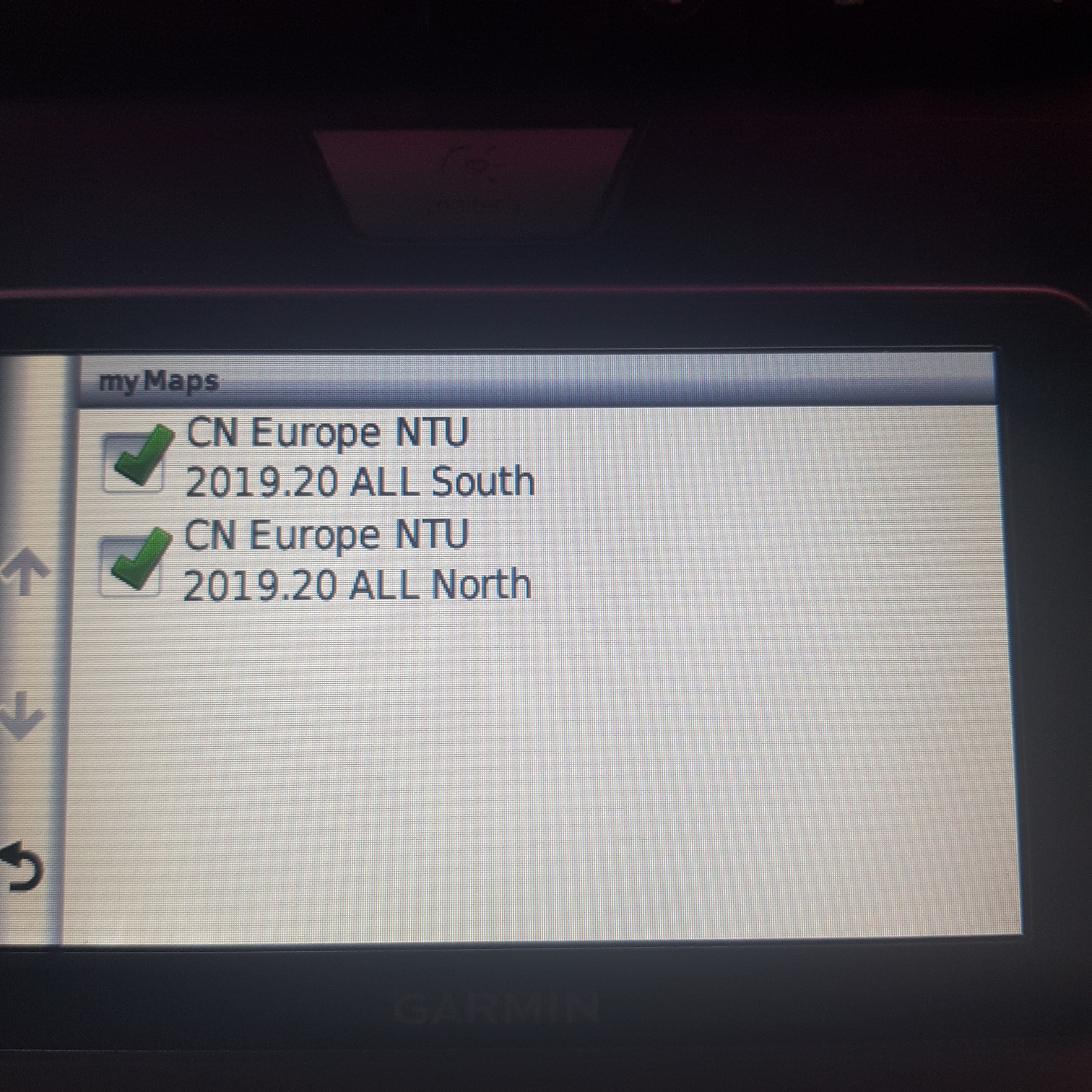

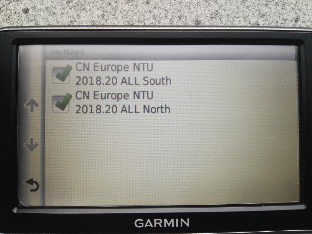

    die Karten sind aber aktiv angehakt unter Karteneinstellung?
    Siehst Du mindestens die Basiskarte?
    Oder hast Du noch andere Karten drauf, die womöglich alle angehakt sind und somit das System durcheinander kommt.

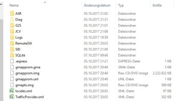

    Mache aber vor allen jetzigen Änderungen ein zusätzliches Backup vom gesamten Navi.
    Ein paar Screenshots wäre gut von dem Navi mit den Dateien darauf. Damit könnten wir vergleichen welche Dateien Dir fehlen.
    Blende aber die Dateitypen (z.B. *.xml, *.img usw.) dazu ein.
    Zusammen mit den anderen Usern finden wir den Fehler
    Hast Du ein früheres Backup?
    Kann notfalls auch das erste jungfräuliche sein.
    Wie man ein Backup erstellt, weißt Du aber?

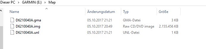

  • Nicht wundern, ich habe die Sprache noch nicht auf Deutsch umgestellt, steht aber auf Standort Deutschland, Zieleingabe geht ja über alle Länder, Städte und Straßen, also die Karte ansich funktioniert.
    Was ich vermisse ist in der Tat die Basemap Datei, die ist im Backup aber auch nicht mehr mit drin, aber wenn ich doch das Gerät formatiere, sollte es sich das nicht über express wieder ziehen? Im Netz finde ich die Datei leider auch nicht.
    Olli
  • Hallo Olli,
    die Basemap kann ich dir zur Verfügung stellen.
    Hast eine Private Nachricht.....

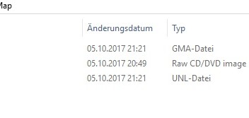

    Es fehlen Dir auch ein paar andere Dateien gegenüber von meinem 2460.
    Lass uns Stück um Stück dem Problem nähern. Jetzt erst die Basemap zu dir bringen.
    Die GUPDATE.GCD fehlt scheinbar auch bei Dir, hier der Download dazu:
    http://www.gawisp.com/perry/nuvi/nuvi24xx_GCDFile__360.gcd
    Das die Karte zweigeteilt ist in Ordnung. So was nennt sich Platzmangel, ist bei mir auch so.

    Ah, alles klar, war auch ogisch, die Basemap in den Map Ordner, aber wohin mit der anderen Datei?
    Karte ist auch wieder da, vielen Dank hierfür

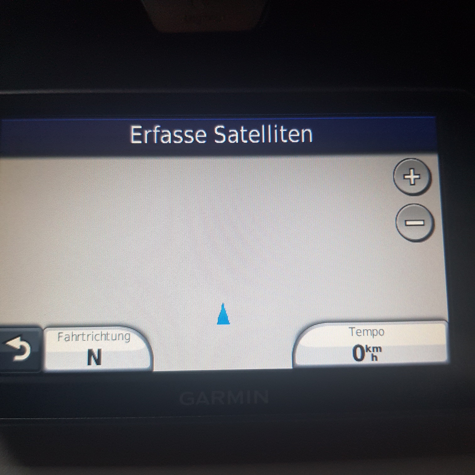

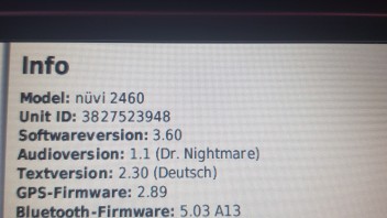

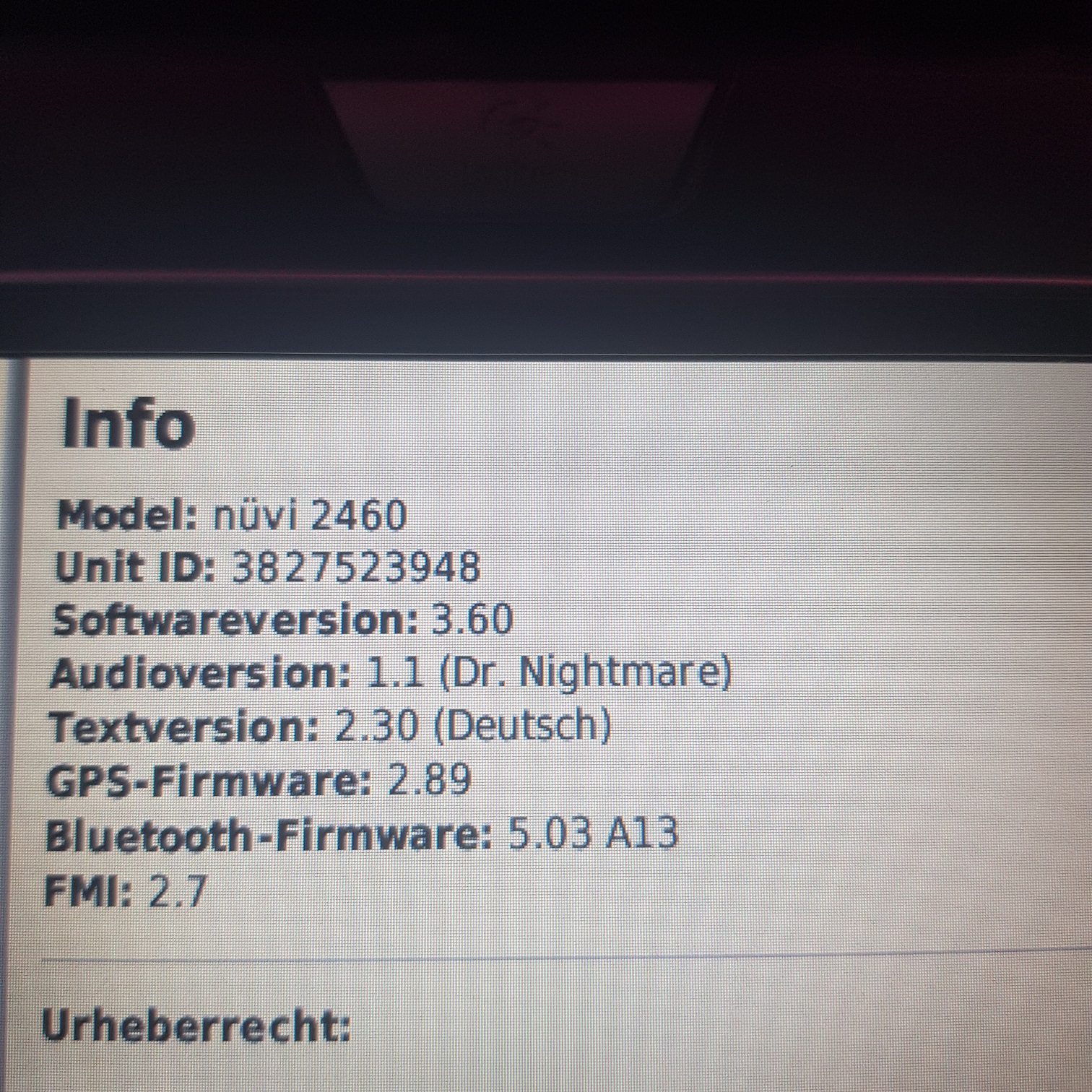

  • So, Karte wie gesagt wieder da, jetzt hab ich das Problem, das sich das Gerät nicht auf Text und Keyboard Deutsch umstellen lässt, einzige Sprache ist Amerikanisch-Englich die zur Auswahl steht.
    Sprachausgabe ist Deutsch Marie.
    Wenn ich das Gerät über Express updaten möchte, wird mir auch deutsch angezeigt, wird auch brav installiert, aber es wird im Gerät nicht gespeichert, denn wenn ich es erneut anschließe, steht wieder Deutsch zur Auswahl, ich bekomm echt noch den Koller.
    Das Problem finde ich bei Google öfter, aber keiner hat eine Lösung dafür.
    Habe auch grad mit dem Webupdater alles reininstalliert was angezeigt wurde, jetzt sind alle Sprachen verfügbar, aber Text und Keyboard immer nur Amerikanisch-Englisch.
    Bei Express wird mir bei jedem Neustart angezeigt, das es ein update für den FM Receiver gibt, installiere ich es, starte das Gerät neu, wird es mir wieder angezeigt als update.
    Olli
    Einmal editiert, zuletzt von Schlaubi ()
  • Hallo Schlaubi und auch von harold,
    Habe mal gerade gecheckt, dass das 2460 ja schon in 2011 in connect getestet wurde, als ein nun schon mindestens 6 Jahre altes Gerät ist.
    Die Karten sind heute in zwei Dateien aufgeteilt und man muss auch eine mindestens 8 GB Micro-SD im Schacht haben. Sonst geht der Download schief. Hatte zuletzt einem anderen Nutzer schon geholfen, der dies nicht beachten wollte.
    Weiterhin kann es sein, dass die Prozessorgeneration, welche im 2460 verbaut ist, einfach nicht mehr mit der Datenmenge in den neuen Karten klar kommt. Die weißen Flächen lassen darauf schließen. Bei den ersten höher auflösenden 2597, die mit dem Magnetsockel waren es, glaube ich, gab es im Bildaufbau auch Probleme, weil die Hardware mit den Pixelzahlen nicht zurecht kam. So ein Teil hatte ich 2014 mal hier aus der Navithek geliehen. War nicht berauschend.
    Wie geschrieben, eine Vermutung aber auf Grund des Alters des Gerätes nicht so abwegig.

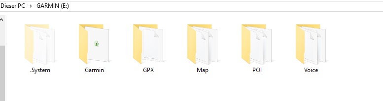

  • Hallo vonherold

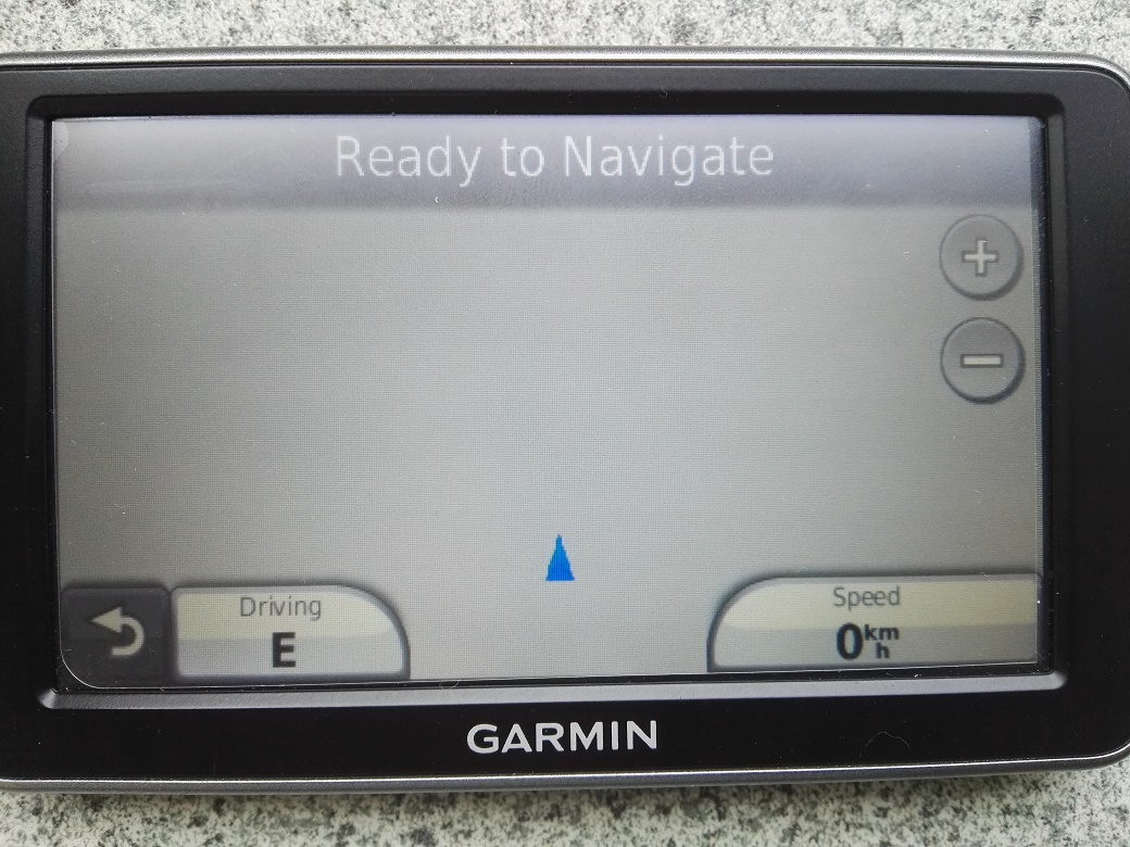

    Also ich habe ein Kartenupdate gemacht und danach wurde mir nur noch ein Graues Bild angezeigt
    Daraufhin habe ich das Backup aufgespielt aber leider ohne erfolg;(
    hab auch dann aus Wut nen Format gemacht ( weis schon das war selten dämlich ) und hab das Backup dann nochmals aufgespielt, in der Hoffnung das es einfach zu viele verscheide taten waren... hat leider auch nichts mehr gebracht auser das das Navi nun mit nem Laufwerk als Symbol im Explorer angezeigt wird.

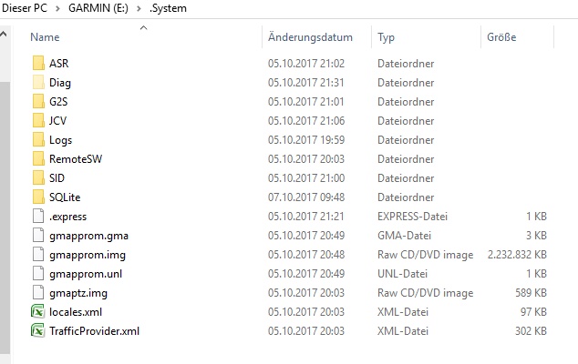

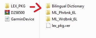

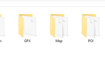

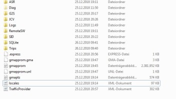

    so hab nun auch noch ein paar Screens gemacht hoffe ihr kommt damit zu recht ansonsten sagt mir einfach welche Infos oder Screens ihr noch haben möchtet
    Grundverzeichniss
    Garmin Ordner und der inliegende Lex_PKG
    GPX Ordner
    .System Ordner
    Maps Ordner
    VIELEN LIEBEN DANK für die mühen während den Feiertagen:*
    Braska
