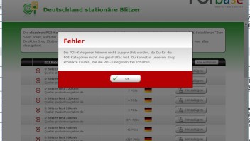

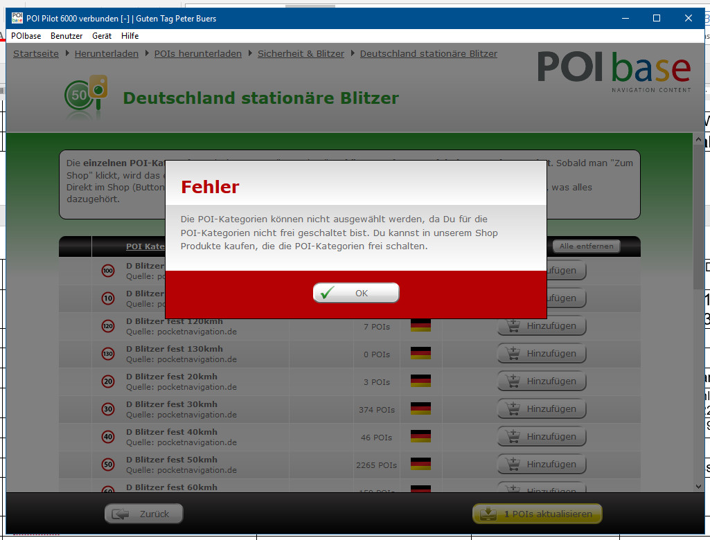

    Ich habe jetzt noch folgendes Problem. Ich habe es geschafft, einen eigenen POI auf das Gerät zu laden.
    Alle anderen POIs sind nach Rückstellung auf die Werkseinstellungen in der POIbase nicht mehr zu laden. Ich habe die Europa Version gekauft. Jetzt werde ich aufgefordert die POIs im Shop zu erweben.
    Irgendwie ist das System durcheinander. Siehe Bild. Mein Kode ist auch nicht mehr gültig.
    Was ist passiert?
