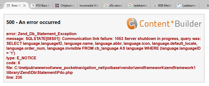

Hallo, ich habe mir den Pilot 6000 gekauft. Seit beginn habe ich große Probleme mit dem Gerät ind der Software.
1. Mal findet er die Sateliten in 30 Sekunden ,mal benötigt er bis zu 20 Minuten. Selbst das erneute Aus und Einschalten hilft nicht immer.
2. Die Software Poibase benötigt ca 5 Minuten oder länger bis sie vollständig geladen ist.
3. Die Internetseite Poibase.com/de benötigt auch eine Zeit von mehreren Minuten bis ich darauf zugreifen kann. Wenn ich die Karte oder die Poiauswahl starte ist dieses auch nur in einer langen Gedultsphase möglich. Dieses ist in Firefox, IE, Opera überall gleich. Alle anderen Seiten die ich aufrufe sind in Sekunden geladen.
Irgendetwas stimmt mit der Seite nicht. siehe Anhangsbild.
Ich bitte um Hilfe
