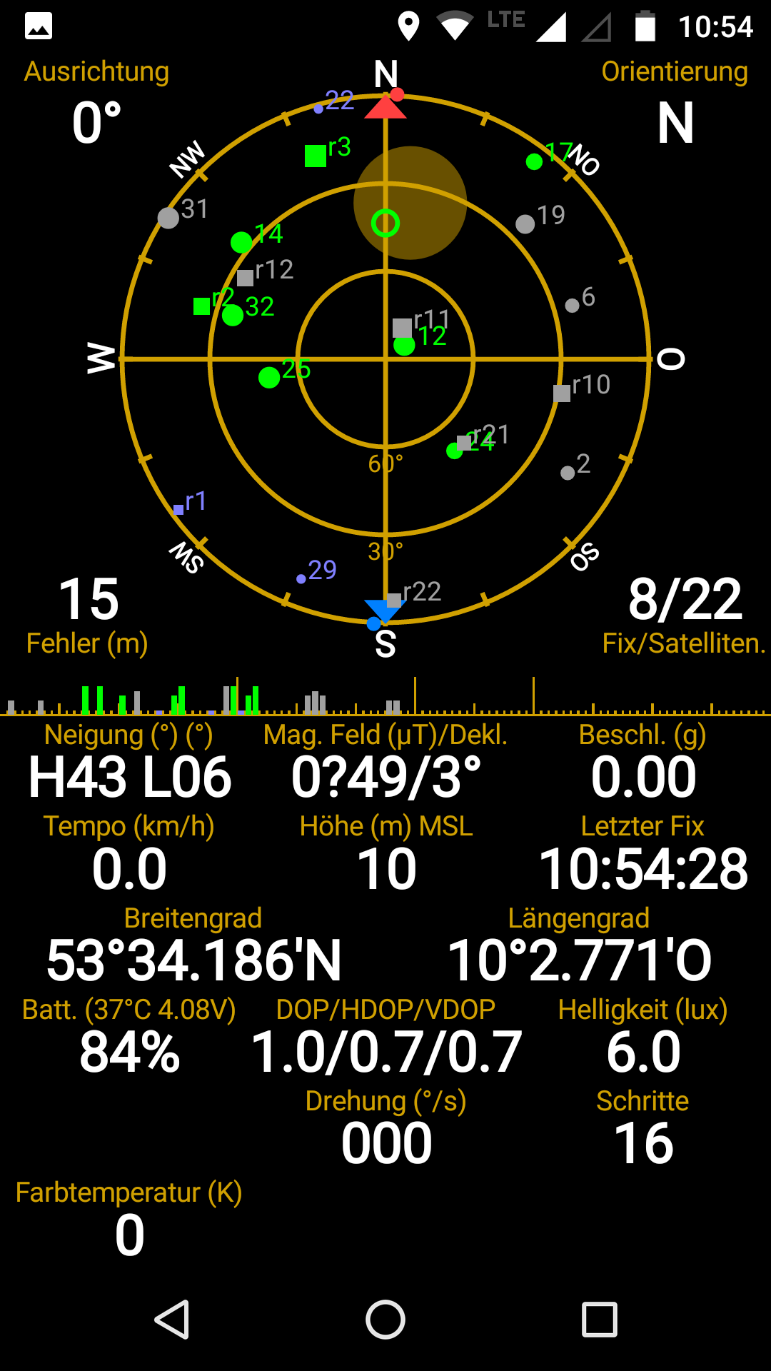

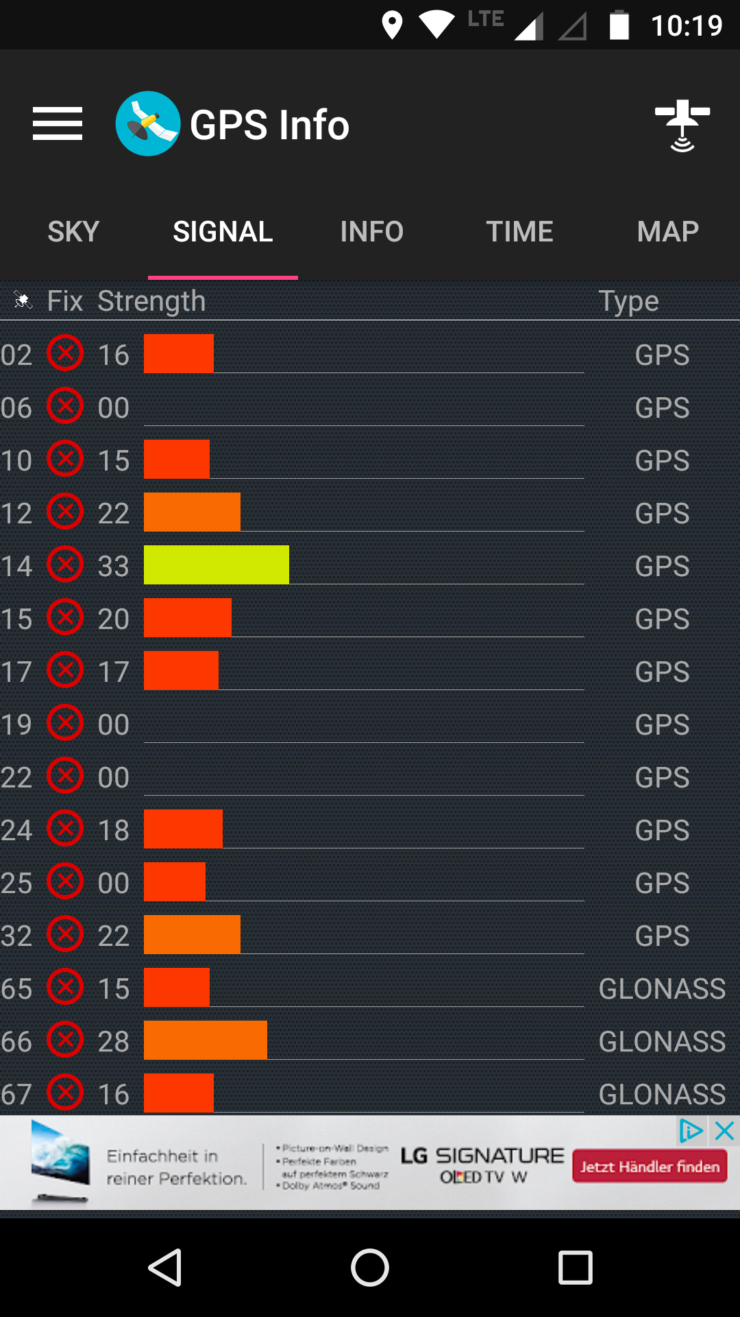

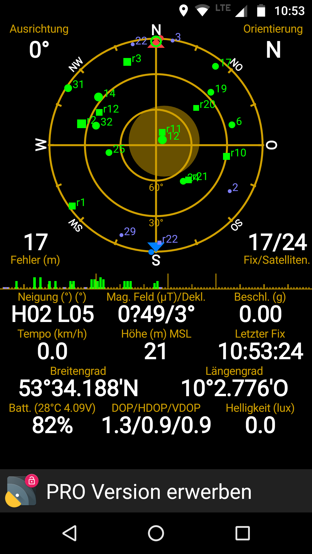

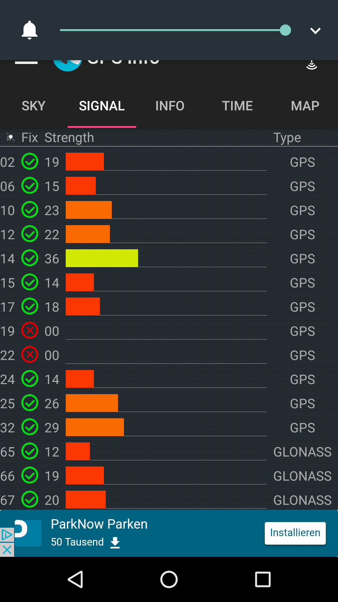

  • Hier die Screenshots:
  • Und hier noch 2 erstaunliche Screenshots. Mein Smartphone mit den weniger gefixten Satelliten hat die besseren Werte HDOP und VDOP.

    Warum empfangen zwei Smartphones nahezu identisch viele Satelliten in nahezu identischer Stärke mit nahezu Identischem HDOP, und das eine "fixt" ganz viele Satelliten und das andere viel weniger?
    Ich wüsste nicht, wie ich die Frage noch anders formulieren könnte...
    Und wo Du 10 gefixte Satelliten gesehen hast, weiß ich jetzt auch nicht.
    Auf dem einen Smartphone sind im oberen Screenshot 13 gefixte Satelliten sichtbar (und das Bild zeigt nur die erste Seite der App) und im unteren Screenshot 17 gefixte Satelliten.
    Auf dem anderen Smartphone waren zum selben Zeitpunkt im oberen Screenshot noch keine gefixten Satelliten (es kamen nach und nach langsam einige dazu) und im unteren Screenshot 8 gefixte.
    Wie gesagt: bei nahezu identischen Empfangswerten (laut der Anzeigen ded Apps).

    auf dem oberen Screenshot sind 10 GPS-Sats und 3 Glonass-Sats gefixed, nicht 13 GPS-Sats...
    Die andere Ansicht mit den 17 unterscheiden ja nicht zwischen GPS/Glonass. Eine Erklärung kann ich Dir nicht liefern, aber ich denke das in der Firmware einfach eine höhere Schwelle gewählt ist, ab wann die Signalstärke für einen Fix ausreicht.
