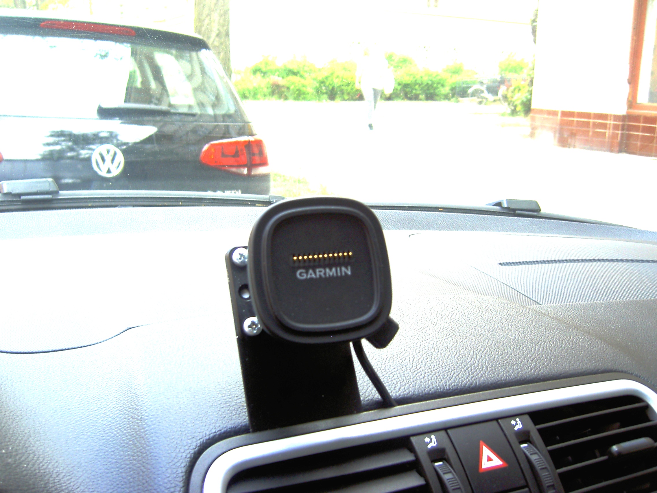

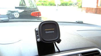

  • ...hat mir schon bei meinem ersten Navi (Medion) eine Werkstatt, die eigentlich auf Taxameter spezialisiert ist und einem Unternehmen angeschlossen ist, für das ich seinerzeit gearbeitet habe, die Kabel des Navis im Armaturenbrett verstaut. Das Armaturenbrett muss also für den Austausch geöffnet und der eine Kabelsatz gegen den anderen ausgetauscht werden. Der Zigarettenanzünder-Anschluss wird so, wie er ist, an den Stromkreislauf des Autos angeschlossen. Erst dann kann ich auch das 3597 weiterverkaufen.
    Ich bin handwerklich nicht so begabt, es reicht fürs Bilder-Aufhängen etc., aber mehr auch nicht. Ich wüsste noch nicht mal, wie ich das Armaturenbrett öffnen soll. Außerdem will ich nicht in den Stromkreislauf meines Autos eingreifen. Da muss man schon wissen, was man tut, auch wegen der eingebauten Elektronik.
    Die jeweilige Halterung des Navis wird an einem Blechstreifen angeschraubt, der im Armaturenbrett eingeklemmt ist und in dessen Mitte nach oben herausragt. Das 3597 hat eine Aktivhalterung, das Navi wird magnetisch darin festgehalten. Ca. 12 einzelne Kontakte stellen durch Berührung die notwendigen Verbindungen her (s. Foto). Wenn ich bei dem 2599 nach dem Einstecken in die Halterung noch ein Kabel ans Navi anschließen muss, ist das kein Problem.
    Nachtrag: ich war im Saturn-Geschäft, der Verkäufer meinte, ich solle bei dem 3597 in den Optionen die automatische Stau-Umfahrung wählen. Die Software würde kontinuierlich nachgebessert. Allerdings habe ich hier im Forum mal gelesen, dass bei Garmin-Geräten die Software nur oberflächlich verbessert wird, aber nicht dem Grunde nach.
    Die telefonische Beratung bei Garmin ergab: Empfehlung zum Hardreset, vorher Einstellungen sichern. Habe ich alles gemacht, einzelne Details musste ich aber trotzdem wieder einstellen, z.B. Kartenlayout und Kommando für Sprachbefehl. Handykoppelung problemlos.
  • Hallo Jogi,
    wollte Dir heute früh schon antworten, aber vom iPhone ist das nicht so toll.
    Wenn Du ein Garmin 3597 hast und Umbau scheust, dann halte ihn doch fest. Er ist zwar mit Macken behaftet, die neuerer Garmins nicht mehr so ausgeprägt haben, und wie schon beschrieben werden ältere Modelle seitens Garmin nie upgegradet, aber er funktioniert meist :whistling: .
    Alle anderen neueren Navis (es werden immer weniger) oder auch ältere Navigons bedeuten Umbau Deiner Verkabelung
