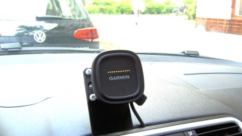

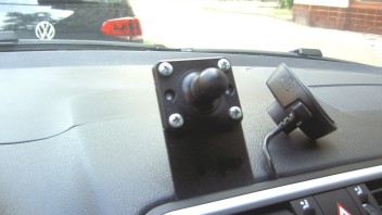

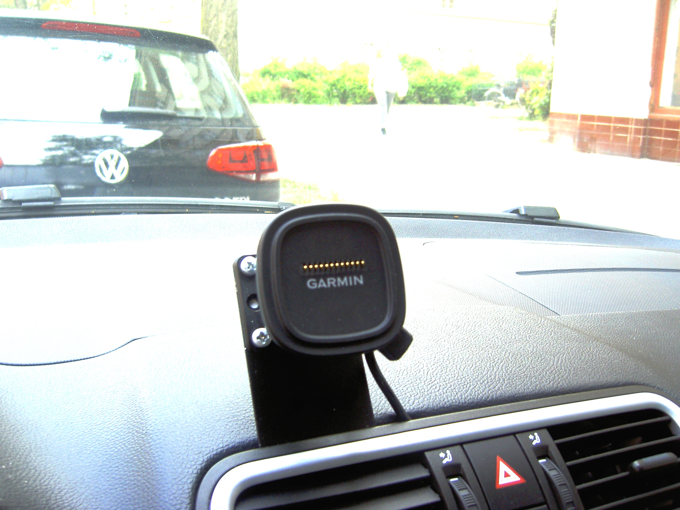

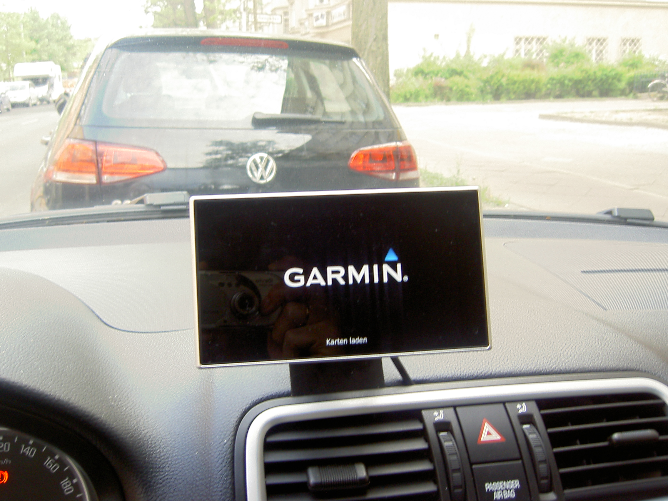

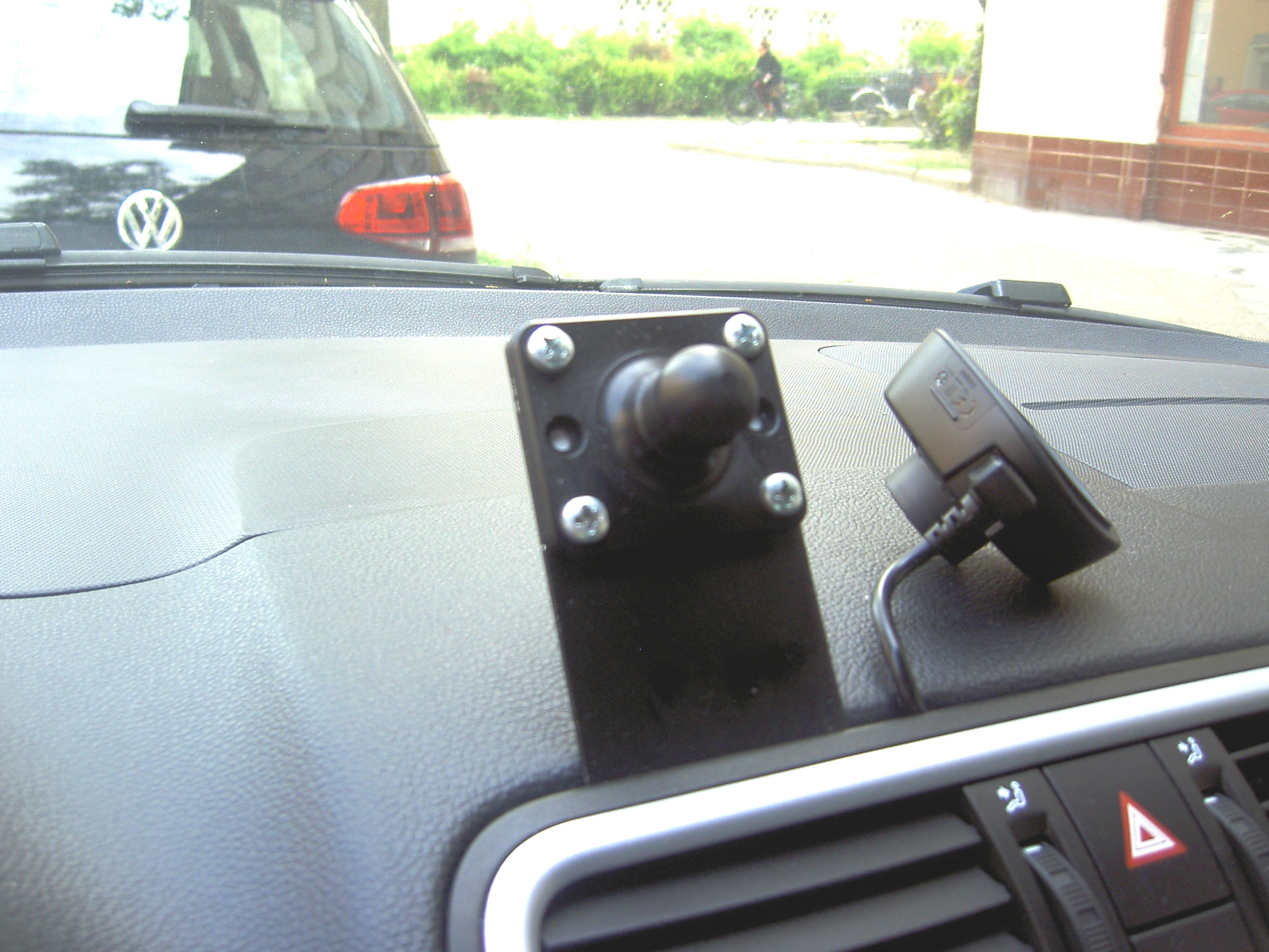

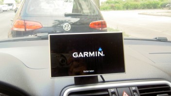

  • Ich habe die Kabel für mein Navi von einer Werkstatt im Armaturenbrett verstecken lassen, (50 €) es schaut nur das Stromkabel heraus, das dauernd an der Magnethalterung angeschlossen ist. Die Navi-Halterung ist an einem Blechstreifen befestigt, der im Armaturenbrett steckt (s. Fotos). Die Bilder habe ich schon mal in einem anderen Beitrag verwendet.
    Das Navi ist so eingestellt, dass es sich einige Sekunden nach Unterbrechung der Stromversorgung von selbst ausschaltet. Ich nehme es vor dem Aussteigen einfach ab und bringe es nach dem Einsteigen wieder an - super-einfach!
    Bis auf seltene Ausrutscher bei der Routenführung bin ich mit dem Gerät, was die Handhabung, Sprachsteuerung, Freisprecheinrichtung und die Darstellung anbelangt, hochzufrieden.
