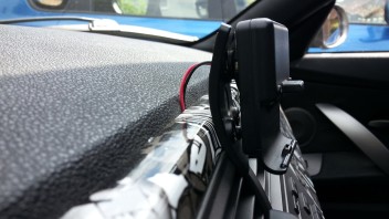

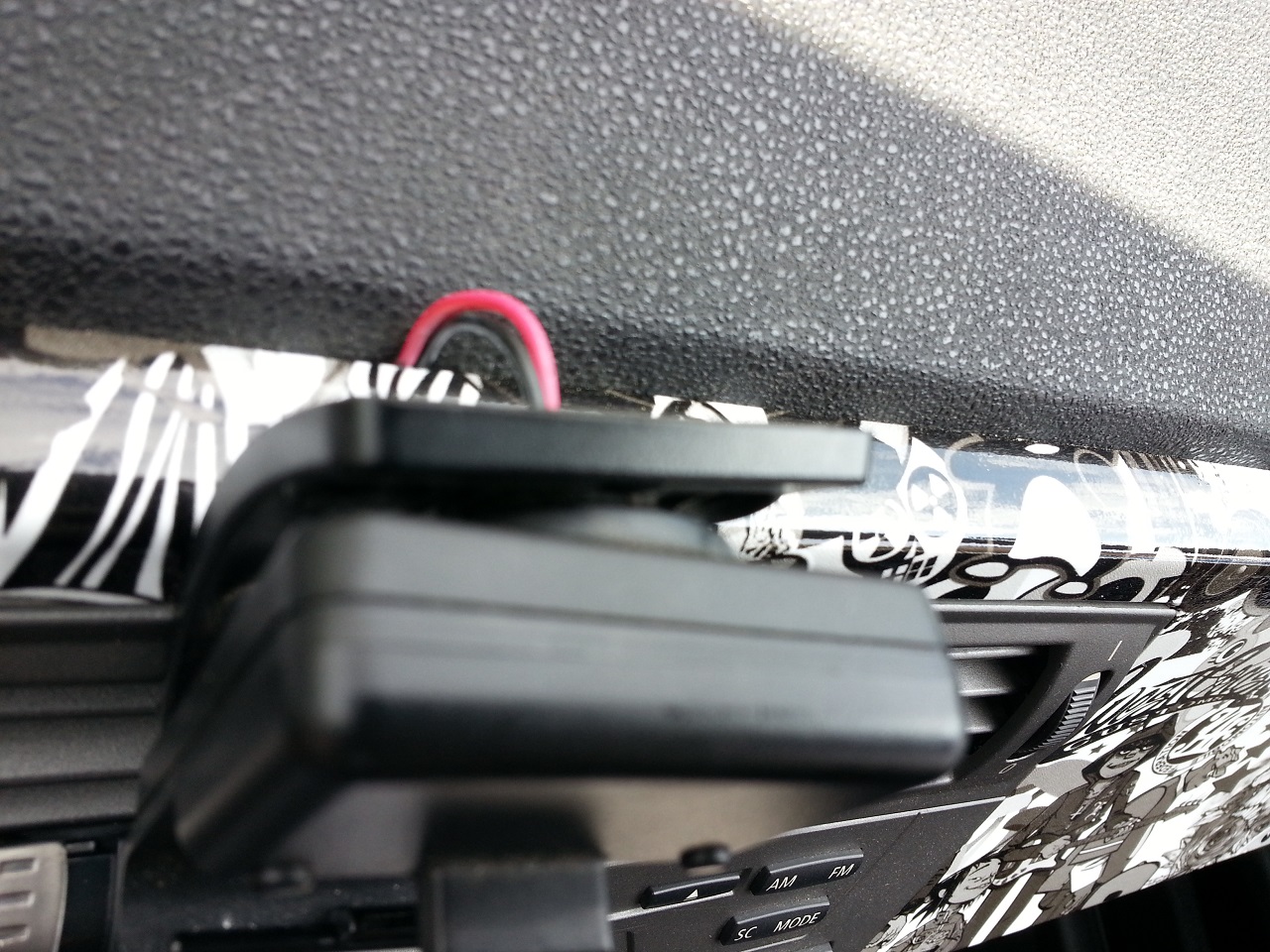

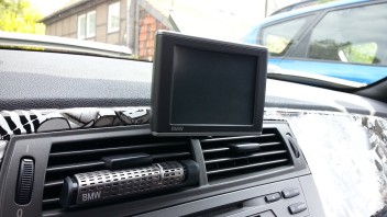

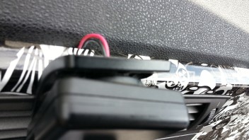

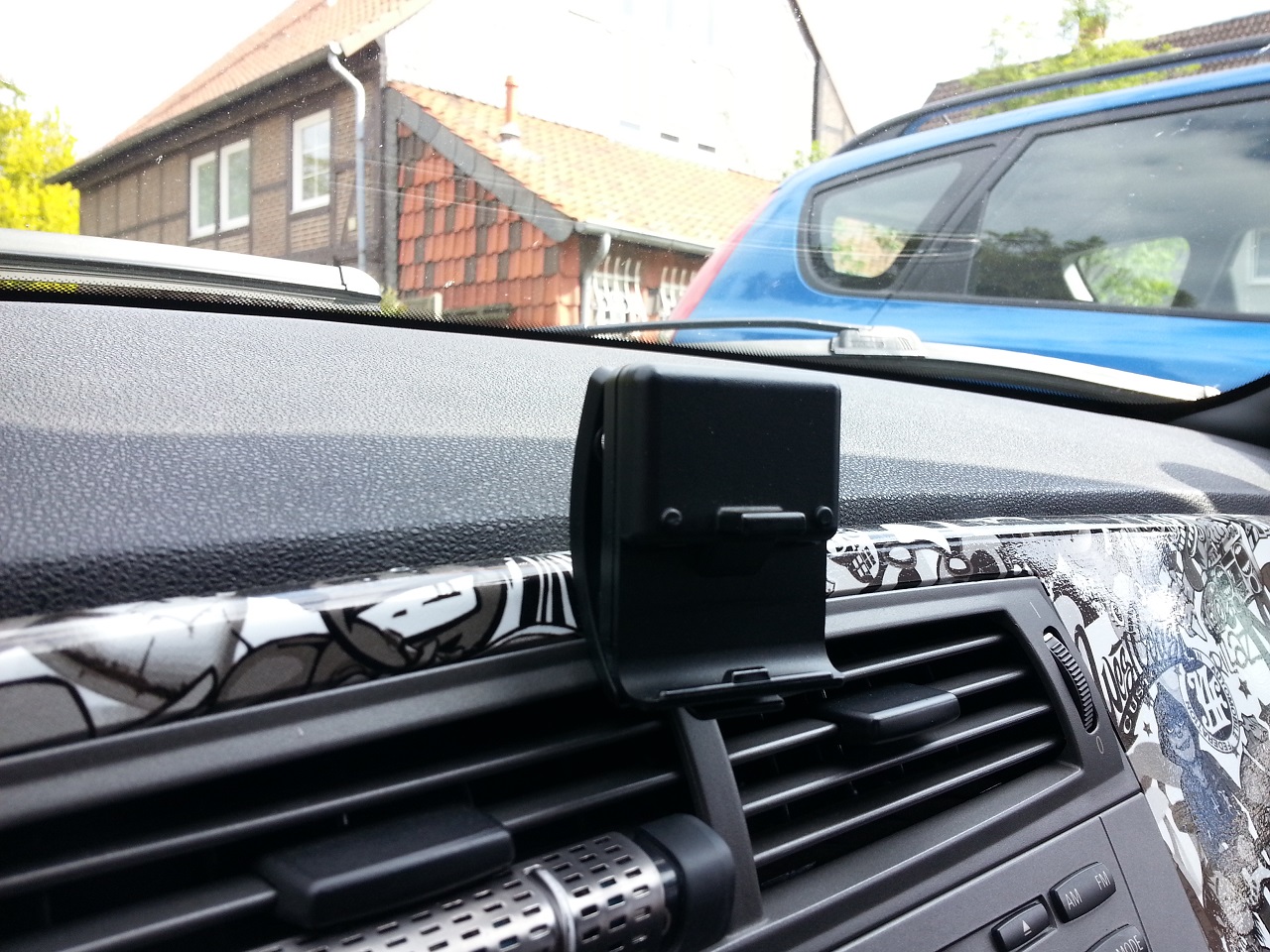

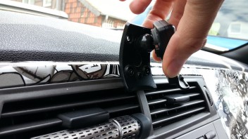

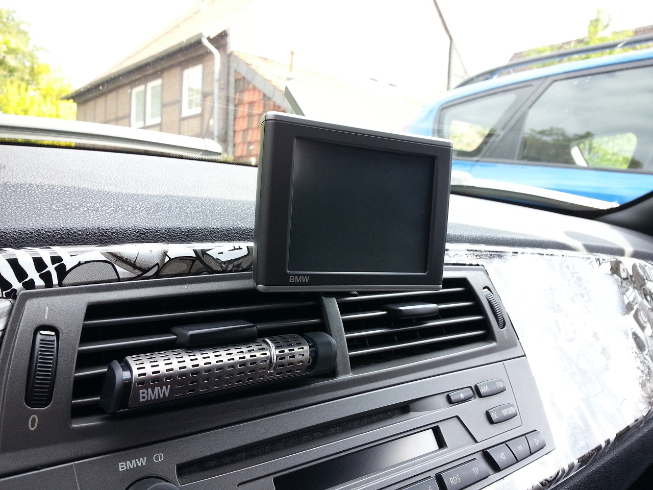

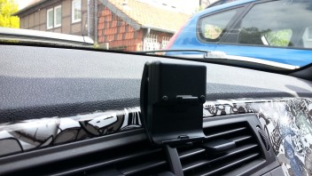

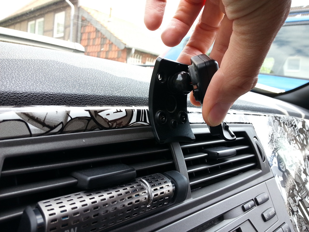

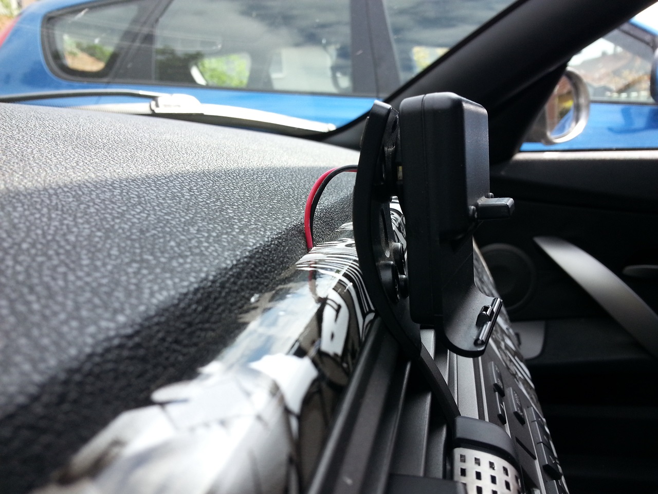

    Im Anhang sind noch mal Bilder wie mein aktuelles Nüvi 360 befestigt ist. So sollte das neue am liebsten auch wieder befestigt werden, da es schön dezent ist und ich die Bohrlöcher unbedingt wieder benutzen muss, sehe ja sonst furchtbar aus :)

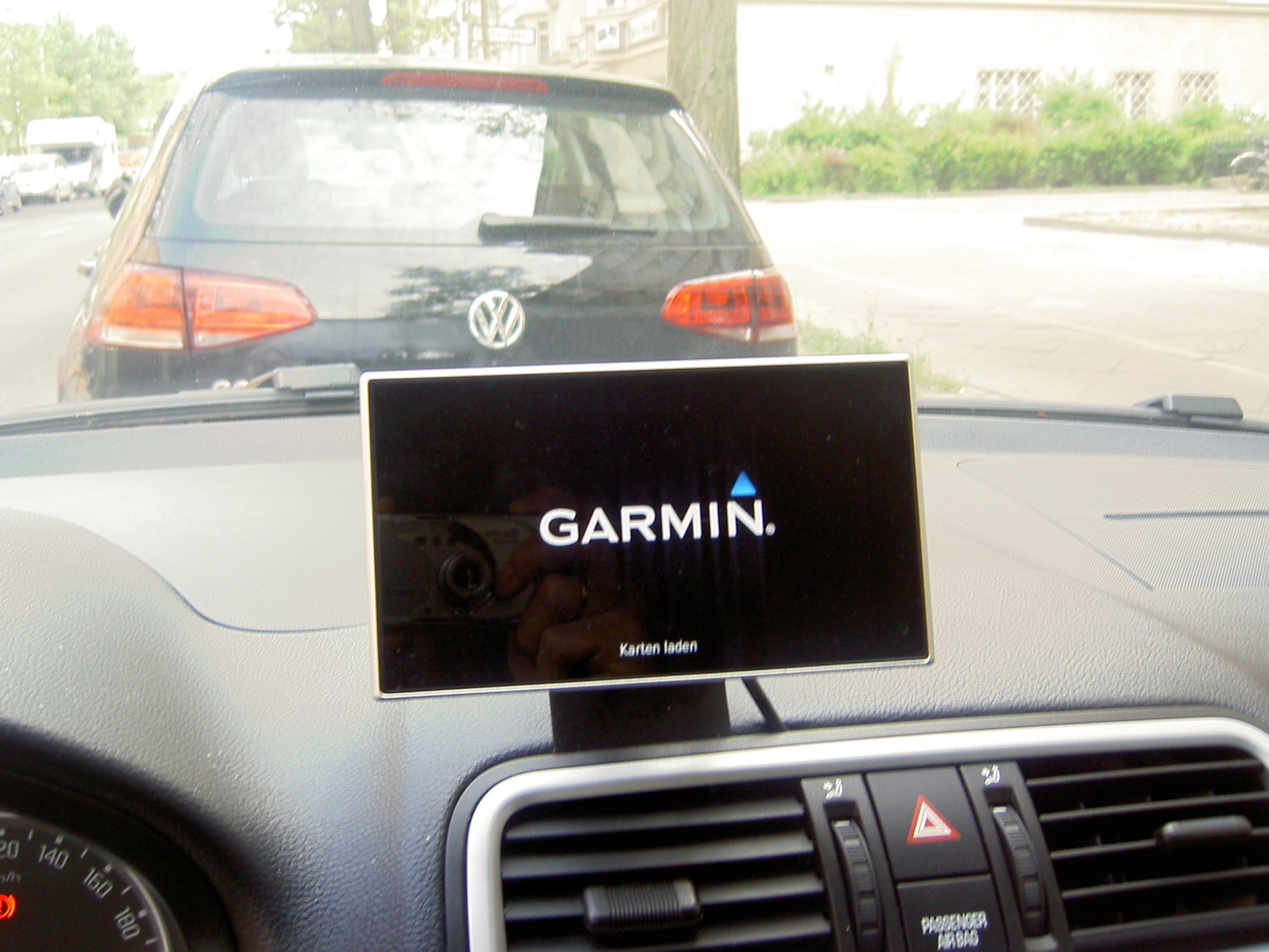

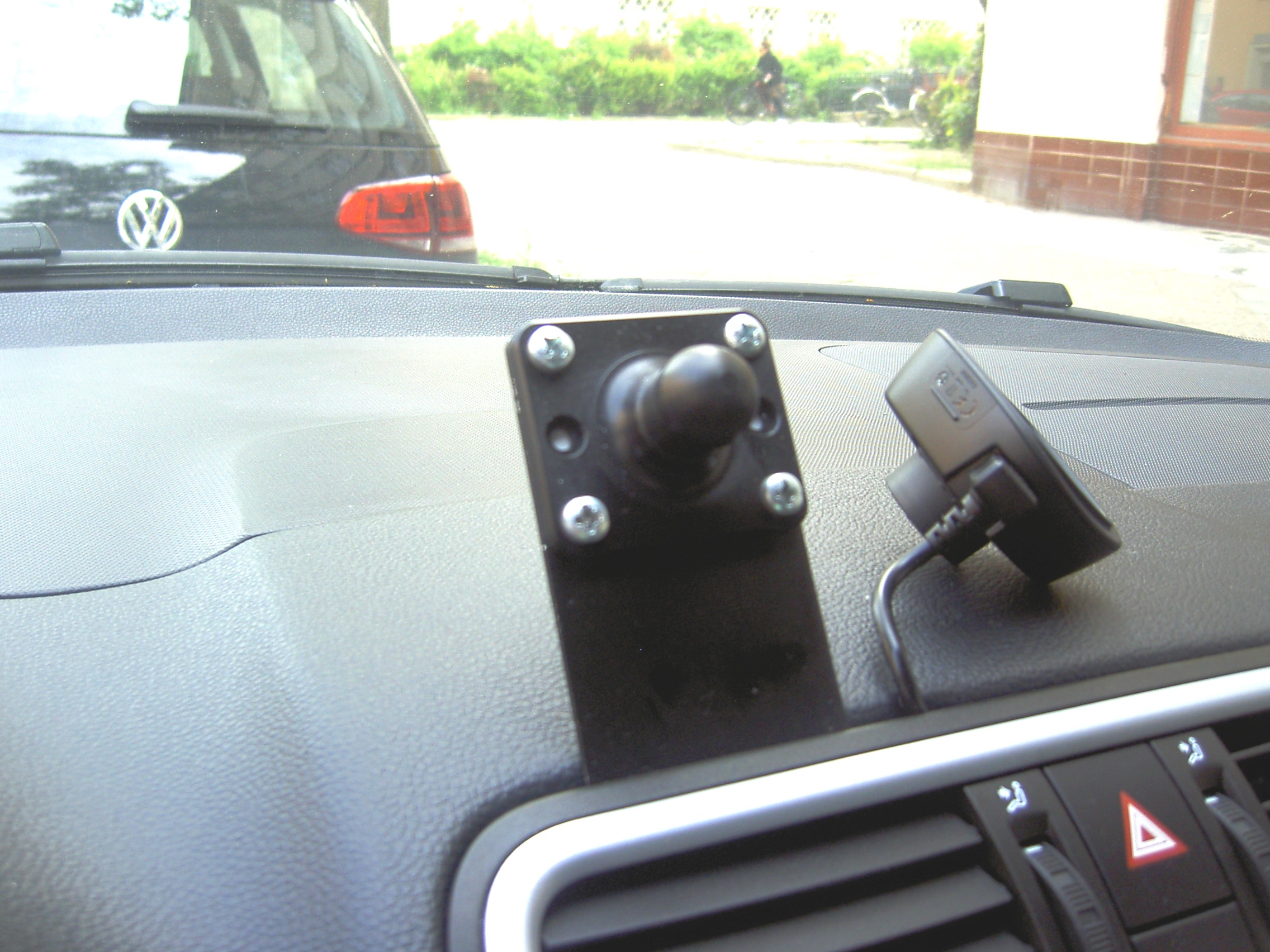

  • Bei den Garmin-Geräten aus der 25er und 26er Reihe ist die Bildschirmauflösung niedriger als bei dem "alten" 3597. Das richtig gute Bild entsteht nur mit Glasdisplay und hoher Auflösung von 800x400!

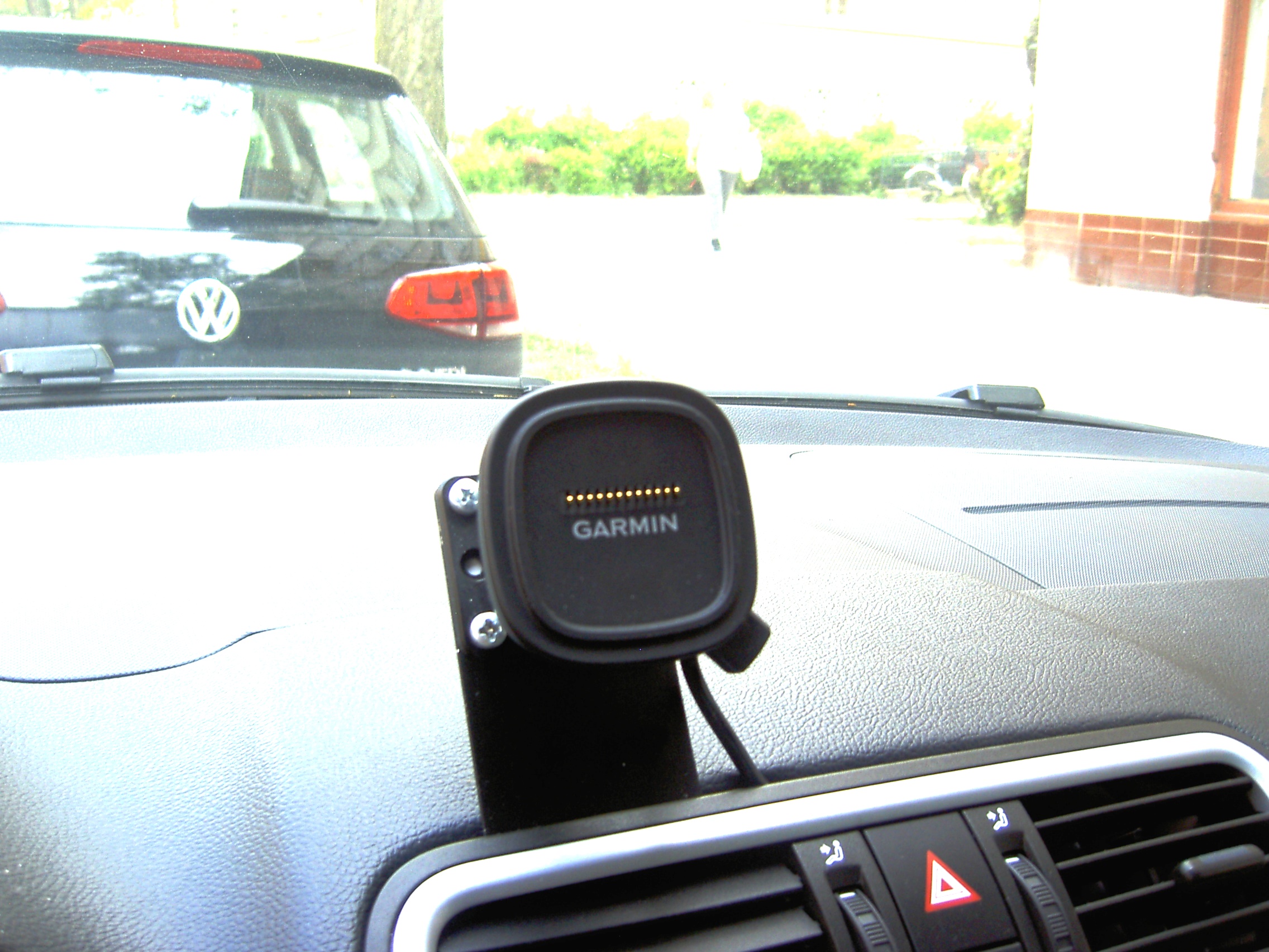

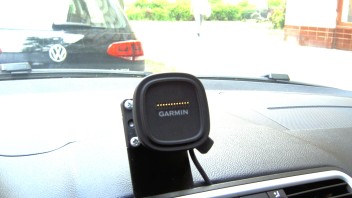

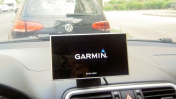

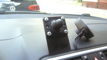

    Ich habe Bilder gemacht, aber festgestellt, dass man die anscheinend für Beiträge in diesem Forum nur über eine Internetseite einfügen kann. Die Sache ist aber schnell erklärt:
    Das Fahrzeug ist ein Skoda Roomster. Oberhalb der Luftaustritte kommt aus dem Schlitz zwischen Verkleidung und Austritten in der Mitte des Armaturenbretts ein schwarzer starrer Blechstreifen heraus, der genau so breit ist wie das Teil der Nüvi-Halterung, auf dem die Kugel der Halterung angebracht ist. Dieses Teil ist mit 4 Schrauben und Muttern auf dem Blechstreifen befestigt, so dass die obere Kante des Blechstreifens mit der oberen Kante des Befestigungsteils abschließt. Nun steckt man die Aktivhalterung, auf der das Navi angebracht wird, auf diese Kugel. Das Stromkabel kommt ein kleines Stückchen aus dem Armaturenbrett heraus und ist an der Aktivhalterung angesteckt. Von dieser Halterung lässt sich das Navi einfach anbringen und wieder wegziehen, magnetisch unterstützt. Alle anderen Kabel sind im Armaturenbrett versteckt.
    Deine Bohrlöcher sollten mit einem kleinen Aufwand so verschließbar sein, dass man sie kaum noch sieht.
