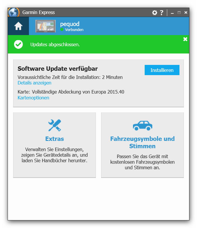

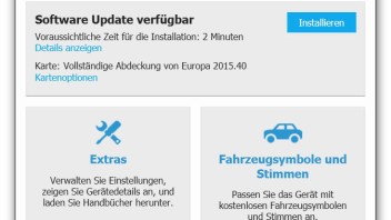

    das neue nüvi 2699 ist heute eingetroffen. Habe auch sofort angefangen, hier die restlichen Updates zu installieren. Natürlich für ganz Europa = 45 Länder. Weiß zwar nicht ob ich da jemals hinkomme, aber Jogiberlin sagte ja, dass man ganz Europa installieren muss, um die Sprachsteuerung benutzen zu können. Ja die Installation, ich habe es nicht ganz begriffen. Zuerst kam die Aufforderung für mehrere Updates von ca. 3 Stunden, dauerte auch so lange mit div. Bootvorgängen. Bin auch der Meinung alles genau nach Vorschrift gemacht zu haben, aber es kommt immer noch der Hinweis, dass noch Updates vorliegen und das nach mind. 10 booten, hat das seine Richtigkeit? Als Anlage 1 Datei mit dem oben links Hinweis "Updates abgeschlossen" und darunter steht aber auch "Software Update verfügbar". Bitte um Aufklärung.

  • Hallo Pequod
    Das mit dem Garmin Express ist nicht immer nachvollziehbar, ich kenne es aber mittlerweile.
    Zuerst kommt das Softwareupdate des Gerätes, wenn dies angezeigt wird.
    Ist dies erfolgt, muß das 2699 vom PC abgezogen werden und manuell gestartet werden. Einschalteter oben links länger drücken.
    Es kommt zum Reboot bis der Startschirm erscheint.
    Dann erst das Gerät wieder an den PC mit Garmin Express verbinden.
    Jetzt hast du das Bild, was du zeigst und kannst erst jetzt die Karten installieren.
    Dazu ein wichtiger Tipp: Willst Du die EU-Karte auch ohne Navi mit Basecamp auf dem PC sehen und damit vielleicht Routen planen, mußt du erst Basecamp auf dem Rechner installiert haben, also dies erst von der Garmin Seite downloaden und installieren, falls dies noch nicht passiert ist.
    Ist Basecamp auf dem Rechner, mußt du nun auf dem Garmin Express Bild, welches du zeigst, unten das blaue Wort Kartenoptionen anklicken und dann wählen "Karten auf Gerät und PC installieren". Der Spaß dauert dann so 2 Stunden bei einer >16000 Leitung.
    Dann wird die EU Karte für den PC und dem Gerät aktualisiert, und dies dann jedes Mal so verfahren, wenn neue Karten zum Downlad anstehen. Wann das ist, erfährst Du am besten hier durch regelmäßige Forenchecks. Garmin gibt so nichts bekannt.
