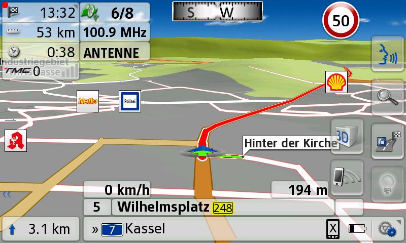

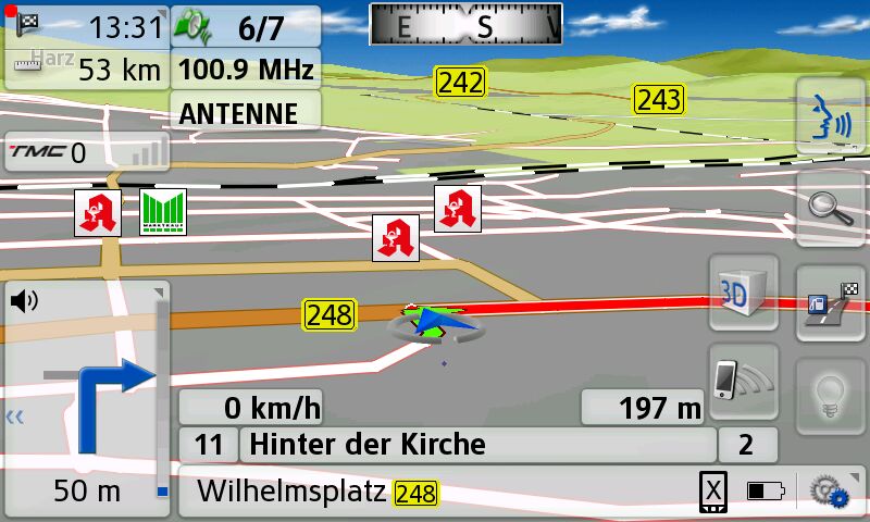

Moin David,
hier zwei Bilder...
Bei 001 müsste in der Infobox der linksabbiege Pfleil erscheinen und bei 002 zweimal (nächstes und übernächstes Manöver) der rechtsabbiege Pfeil.
Wie schon gesschrieben einige Manöver (Kreisverkehr, Wenden...) funktionieren
Gruß und Danke für deine Unterstützung

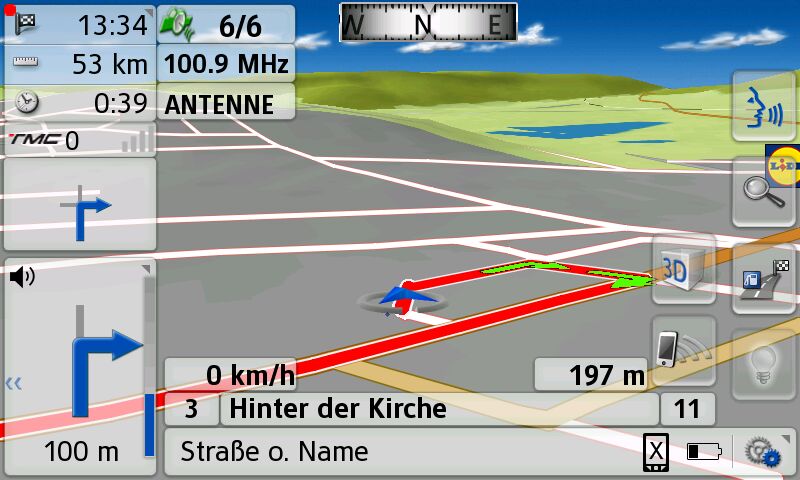

@ Weserbaer,
Wie du auf den Bildern von Schwede64 sehen kannst, ist alles OK, warum es bei dir nicht geht, kann ich leider nicht sagen. -
