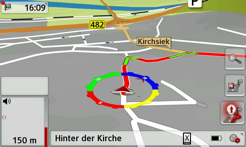

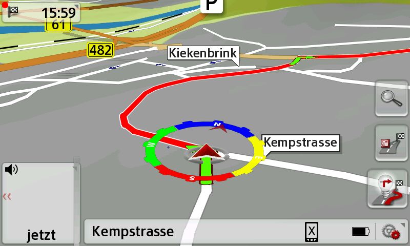

    - 3D Car´s eingebaut, (mit % Angabe) = (Grösse des Pfeils kann geändert werden)

    - GPS Symbol in Kartenansicht eingebaut (bei gutem Empfang grün)

    - 2D Komapss in Kartenansicht (kann gewählt werden)
    - 3D Kompass in Kartenansicht (kann gewählt werden)
