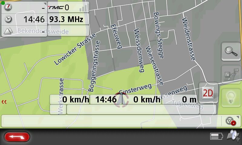

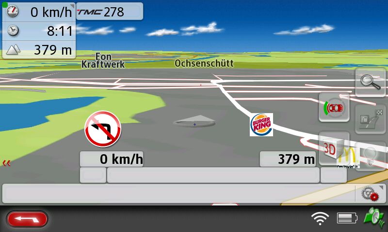

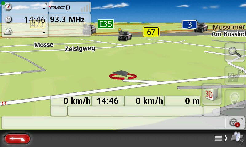

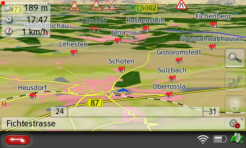

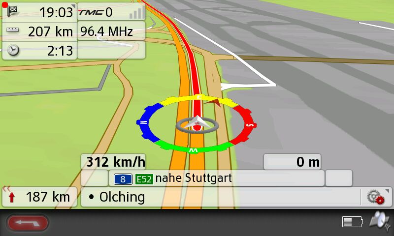

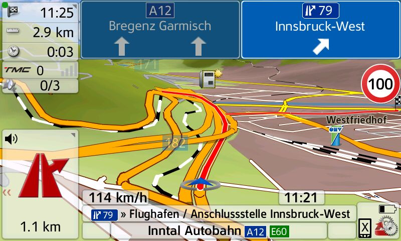

    [align=left]- STVO Meldung bei Start abwählbar
    - Blitzersymbole neue und auch Größe geändert
    - TMC nach Entfernung sortiert (im Hauptmenü)
    - 3D Car´s eingebaut, (mit % Angabe) = (Grösse des Pfeils kann geändert werden)
    - Automatische Übersicht auf der Autobahn Aus/Ein (ansonsten hat meinen einen sehr dünnen Strich als Autobahn, nun kann man das
    abwählen, dann wird die Autobahn so breit angezeigt wie in der Stadt.
    - GPS Symbol in Kartenansicht eingebaut (bei gutem Empfang grün)
    - GPS Info unter Extra´s eingebaut (zeigt die Anzahl der akuell empfangen Satelliten an)
    - Design Tag/Nacht kann gewechselt werden
    - Profilauswahl bei Start abwählbar
    - Distanzbalken in Kartenansicht eingebaut (wird eingeblendet, wenn noch 300m bis zum nächsten Manöver)
    - Infobox, nächtes Manöver, 2tes Manöver und
    nächste Strasse Transparent (fixer Wert) also alle Felder Transparenter gemacht
    - TTS PRO eingebaut, Fahrerwarnungen werden angesagt, zB. Scharfe Linkskurve, oder Überholverbot usw.
    - Erweiterte Infobox für TMC ( Signalstärke und Anzahl der TMC Meldungen)
    - RDS = Sendername und Frequenz anzeigen (lange drücken auf den Button, Blitzer löschen Abfrage erscheint)
    - nächste Strasse anzeigen
    - Wo bin ich ansagen (kurzer klick auf aktuelle Strasse unten)
    - Hausnummern anzeigen
    - 2D Komapss in Kartenansicht (kann gewählt werden)
    - 3D Kompass in Kartenansicht (kann gewählt werden)
    - Kartenneigung verstellbar
    - 3D Cursor nach oben versetzt
    - Bei Strassenanzeige, kann Original gewählt werden (Haken raus bei aktuelle Strasse anzeigen),
    oder auch nächste Strasse und aktuelle Strasse
    - Wendeeinschränkungen eingebaut in TTS-Pro (zB. "Links abbiegen verboten")
    - zusätzlich 4 Infoboxen unten hinzugefügt
    - 2D/3D Umschaltbutton in Kartenansicht
    letzte Änderung am 13.09.2015
