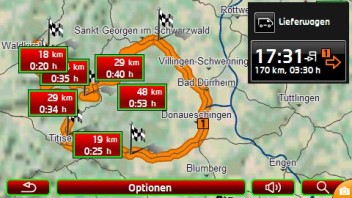

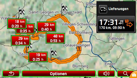

    ich erstelle meine Routen auf dem Navi, Navigon 70 Plus, das geht auch im Urlaub
    wenn ich keinen PC zur Verfügung habe.
    Anbei als Dateianhang eine Rundreise im Schwarzwald.
    MfG. leeken
