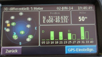

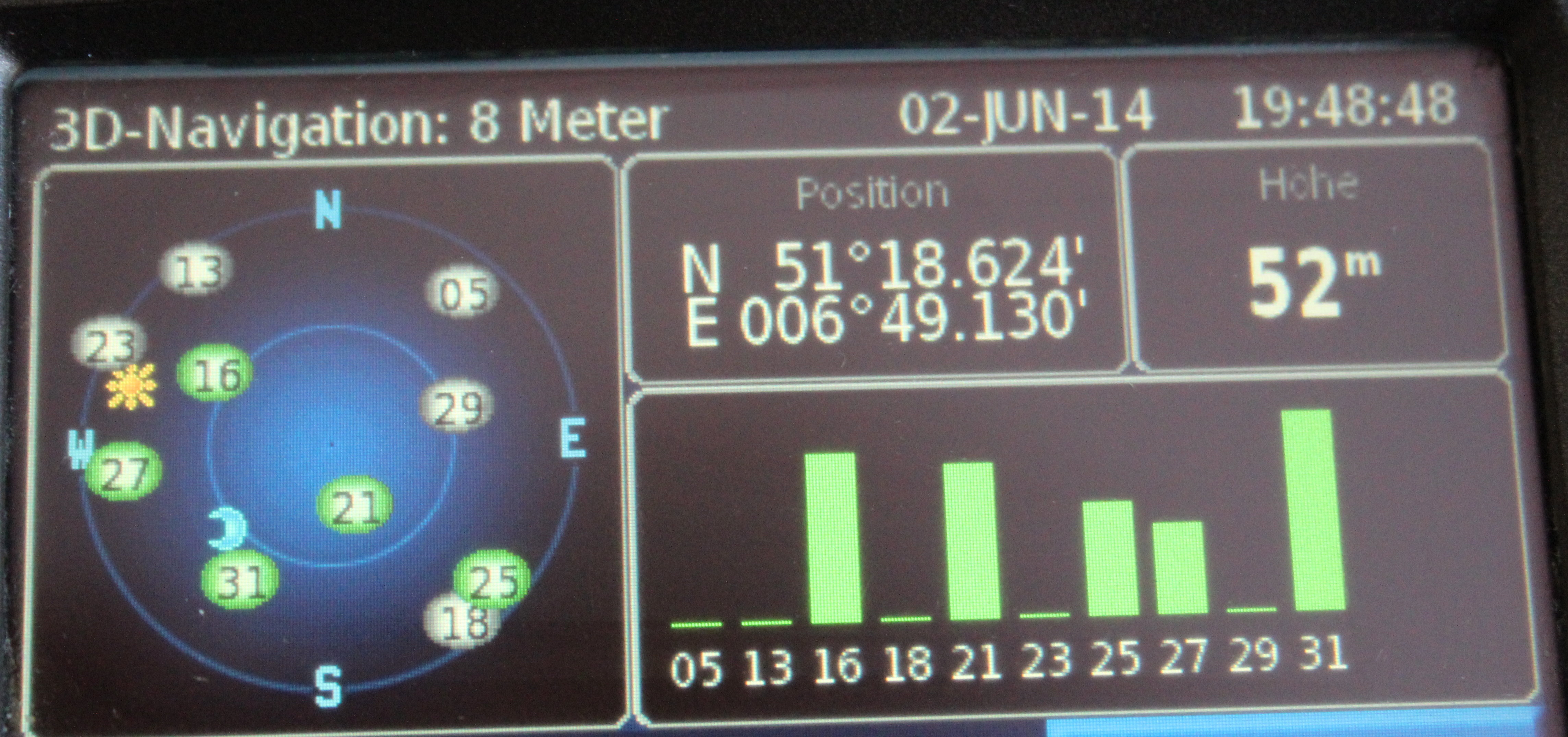

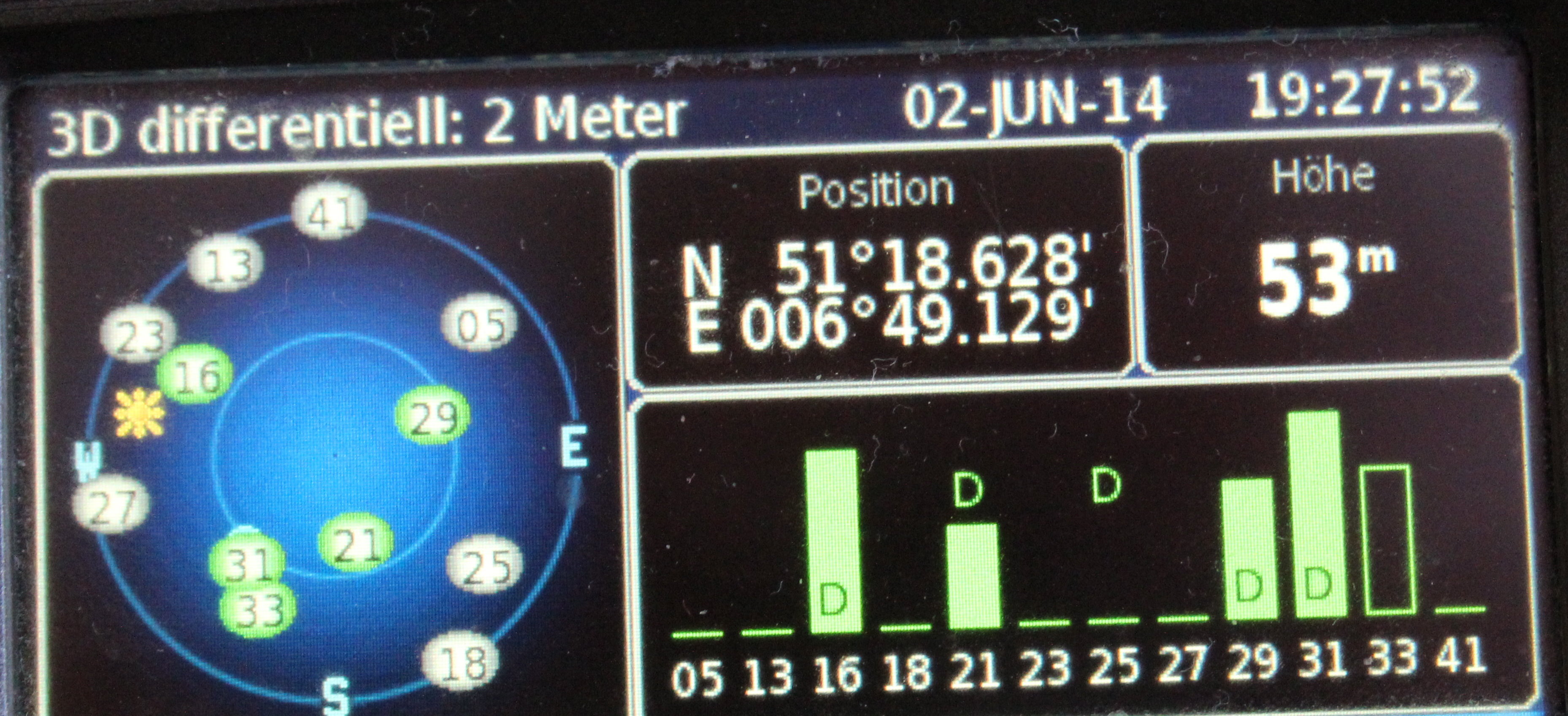

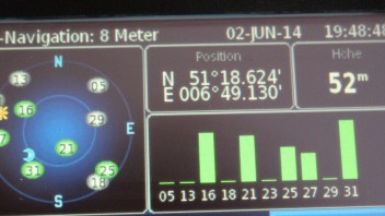

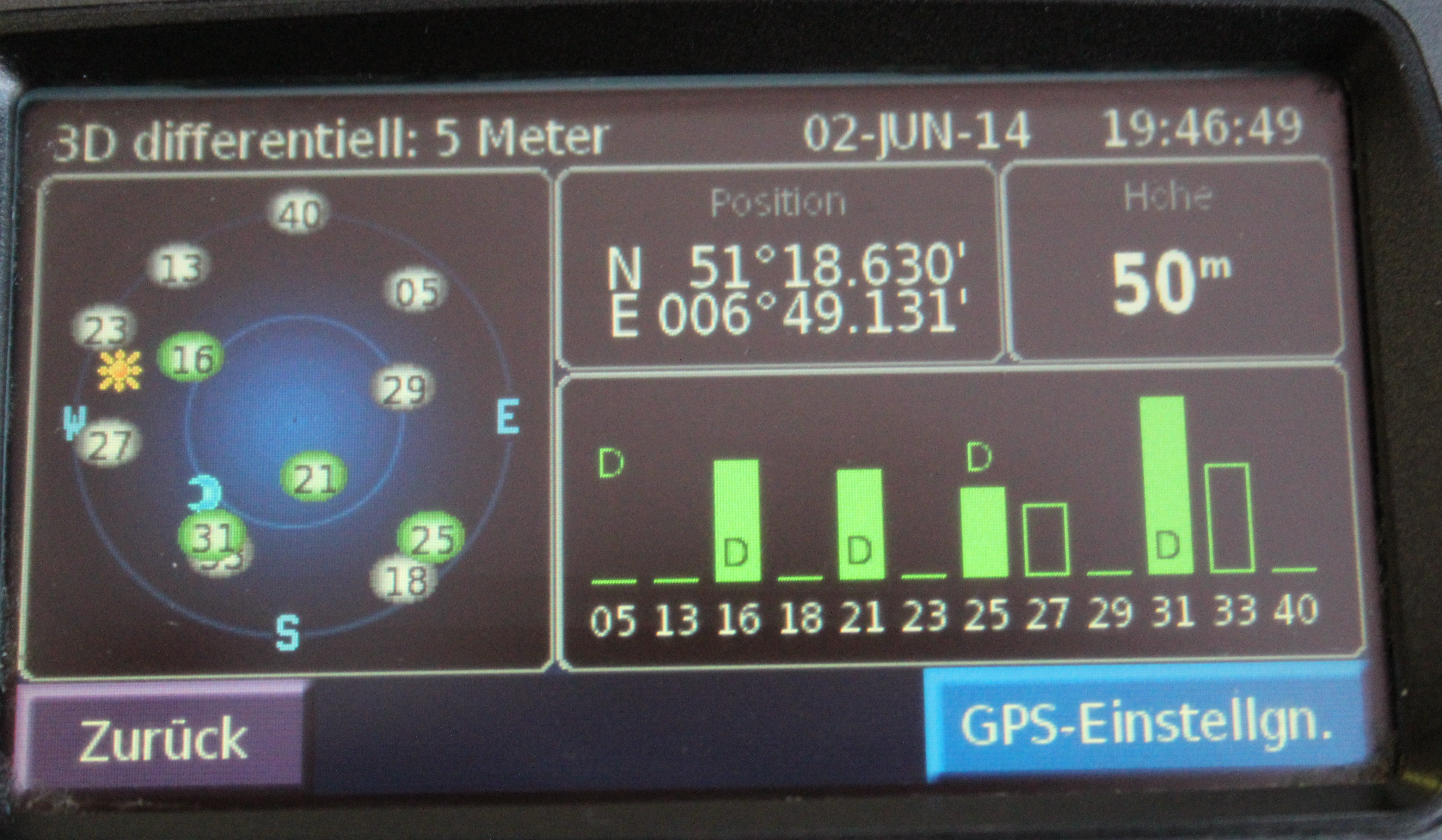

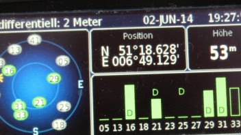

  • Der letzte Satellit ist immer der EGNOS zu erkennen am Balken der nicht ausgefüllt ist Nummer 33. Bedingungen nicht gut nach zwei Seiten abgeschirmt am Fenster mit Externer Antenne ca 2. Meter von der Hauswand weg . Bild drei ist ohne EGNOS.Zu beachten die Genauigkeit zwischen 2 und 8 Metern . Und das bei einer Möhre aus dem Jahr 2006 .......
