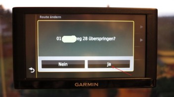

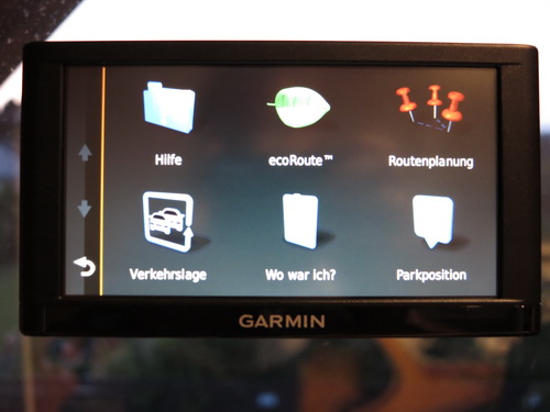

  • Hallo NinjaRacer
    Ich habe ein softwaremäßig einfacheres Nüvi 66 und wenn ich mir die Bilder auf der Garminseite anschaue, hat das 2597 die gleichen Funktionsbilder rechts, wie das Nüvi66. Ergo, bei den 2014 Modellen muss es bei vorhandener Routenplanung funktionieren. Mein älteres 2595 von Anfang 2012 hat die Funktion trotz vorhandener Routenplanung wahrlich nicht.

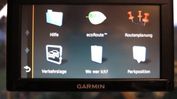

    In der Bildreihenfolge nun was Du tun must. Bitte die zugefügten roten Pfeile beachten.

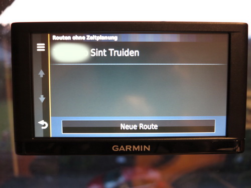

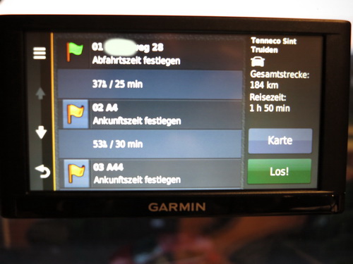

    Routenplanung öffnen.

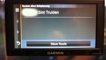

    Meine Liste zeigt eine Route nach Sint Truiden in BE. (Die Route war vorab mit Basecamp erstellt und aufs Gerät gezogen worden.) Auf den Routennamen tippen.

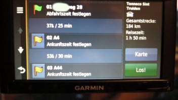

    Das nächstes Bild zeigt die Planungsliste mit Zwischenzielen.

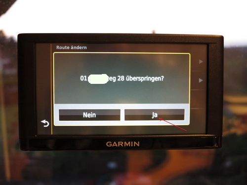

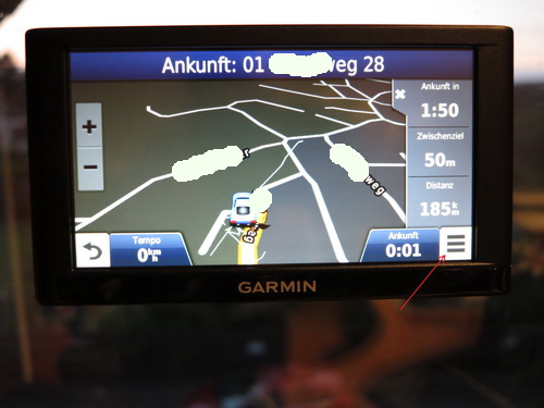

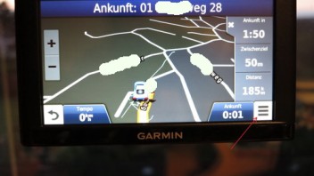

    Weiter, es startet die Route und zeigt rechts die Entfernung zum 1. Zwischenziel (die 50m) und die Entfernung zum Endziel (185km). Oben steht immer die nächste Funktion, hier das 1. Zwischenziel oder, falls gegeben, das nächste Abbiegen an einer Straße zuvor.

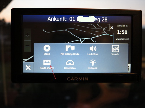

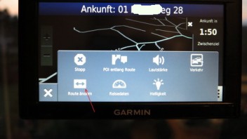

    Ich tippe auf die 3 Striche unten rechts.

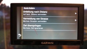

    Es kommt ein Menue auf, in welchen unten links steht "Route ändern".

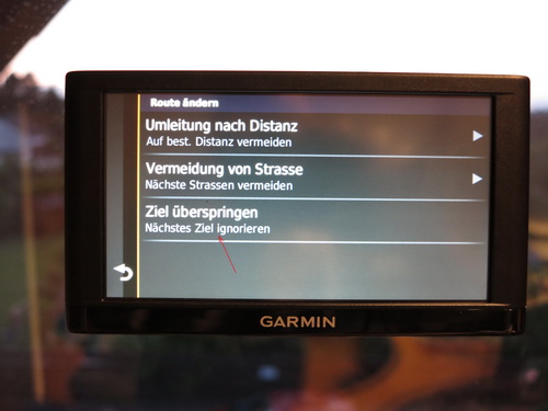

    Ich tippe darauf und es kommt die Liste mit der Funktion "Nächstes Ziel überspringen".
    Weiter mit bestätigen und als nächstes kommt dann, wenn die Route neu berechnet ist, in der gleichen Vorgehensweise das Ziel 2.
    Und wichtig, die Route muss aktiv gestartet sein. Also mit aktivem GPS. Sonst weiß das Navi nicht, wo es ist und was dann der nächste Routenpunkt ist. Ich hatte das GPS jetzt für die Fotos aktiviert.

    Man geht zurück auf Apps:
    Dann in die Routenplanung
