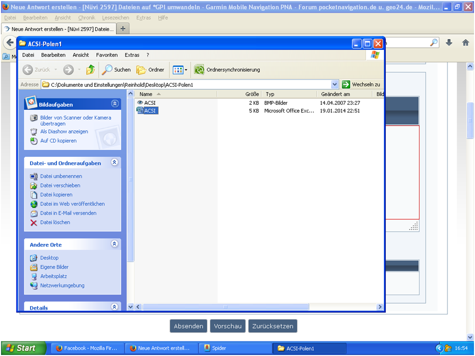

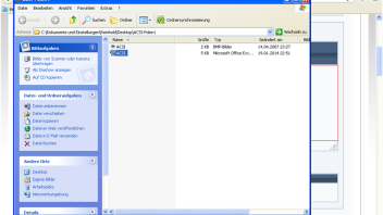

    da ich die ACSI-Campingdateien auch mit dem ensprechenden Bit-Map als Overlay während der Fahrt angezeigt haben möchte, habe ich sie normals als *.CSV heruntergeladen, in eine Datei zusammen mit dem entsprechenden Bitmap eingefügt und wollte sie mit dem Poiloader in eine *gpi umwandeln.
    Dabei bringt er mit ständig die Meldung, dass die ACSI eine ungültige Datei ist.?????????
    Was ist hier falsch?
    Wollte ein Sreenshot einstellen.........geht leider nicht!
  • csv ist nicht unbedingt gleich csv, da gibt es verschiedene Arten in der Schreibweise. In den von ACSI heruntergeladenen csv-Dateien sieht das so aus:
    "6.54257","49.620541","Landal Warsberg"
    Poiloader dürfte sich an den Anführungszeichen für die Koordinaten stören. In dieser Schreibweise sollte es klappen:
    6.54257,49.620541,"Landal Warsberg"
    Viel Erfolg wünscht
    Wolfgang
