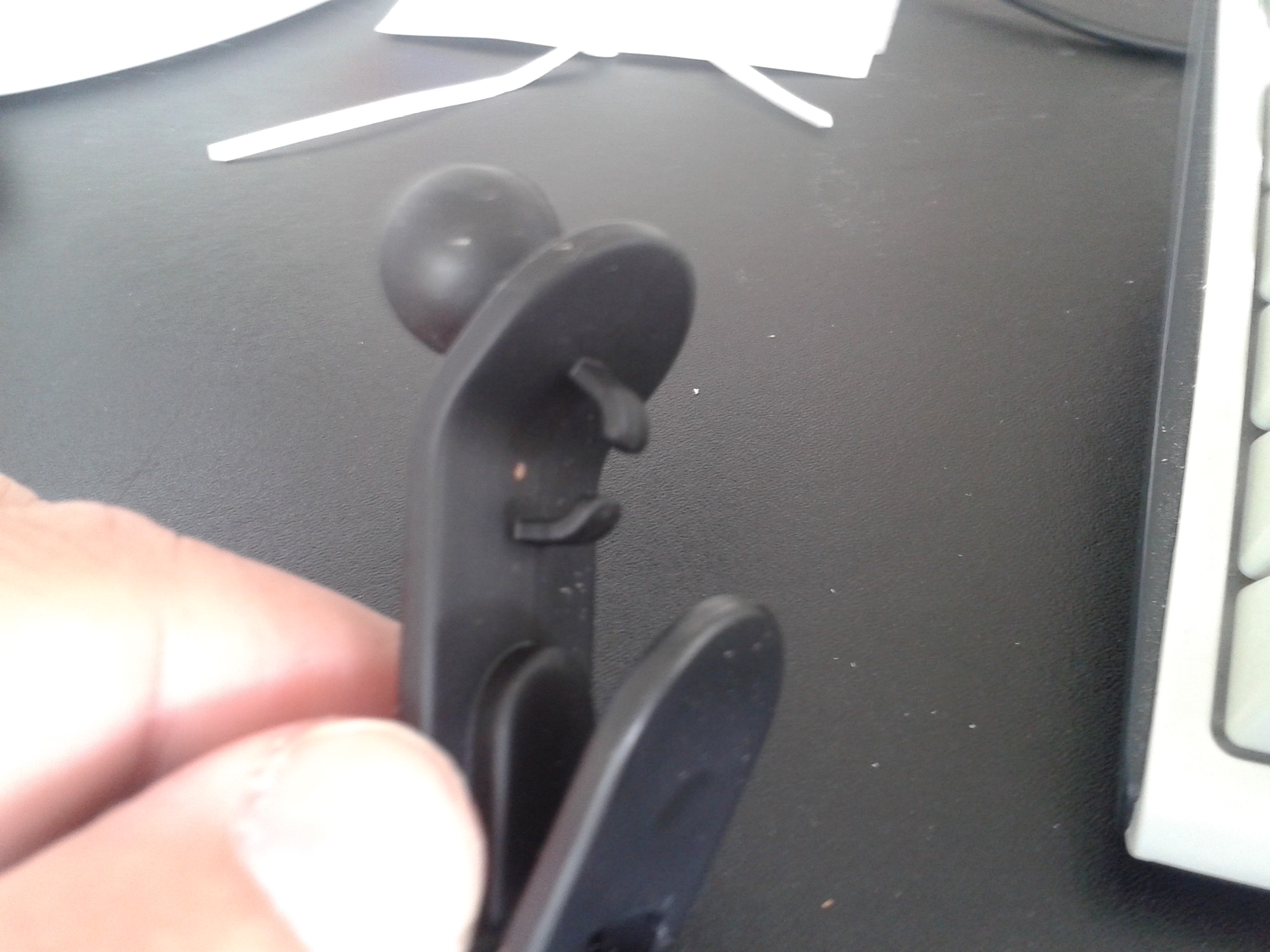

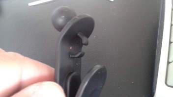

  • Hallo
    Also das von Dir beschrieben Problem tritt in seltenen Fällen bei Geräten auf welche keine Aktiv Halterung besitzen, aber natürlich ist die ein Fall für die Hersteller Garantie und wird vom Becker Service repariert ,Adressen und Telefonummern findest Du auf der Becker Hompage.An sonsten noch der Hinweis das am Halter des Geräte (Fuß) eine Vorichtung zur Zugentlastung angebracht ist.Das Ladekabel sollte am besten in die kleine Lasche eingehängt werden somit bleibt das Kabel auch nach dem Entfernen des Gerätes am Halter und muss nicht jedesmal von neuem verlegt werden.

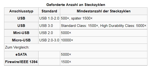

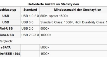

  • Danke an tupolol für den Erfahrungsbericht zur Micro-USB Schwachstelle der aktuellen Becker Navis. Hatte mich bereits mit dem Gedanken getragen vom Z099 auf ein Becker 50 umzusteigen.
    Da ich mein Navi nach Nutzung immer abends abbauen muß, ist ein Problem mit der Micro-USB Buchse/Stecker vorprogrammiert. Micro-USB ist filigran gebaut und verbiegt sich leicht. Besser wäre es gewesen, beim Mini-USB Stecker zu bleiben. Wenn ich mein Navi nicht abbaue, kommen die bösen Einbrecher - die Seitenscheibe ist bereits einmal eingeschlagen worden - geklaut wurde nur der Navi-Halter und das Ladegerät. Ich parke regelmäßig auf öffentlichen Parkplätzen, da mein Haus aus der Jahrhunderwende keine Garage kennt.
    Nun denn fahre ich weiter mit dem Z099. Ersatzakkus gibt es inzwischen für 7,51 Euros, wenn mich der Akku mal im Stich lassen sollte.
  • Sorry, aber diese Verallgemeinerung ist Blödsinn. Erklärung findet sich in diesem Thread.
    Habe den Thread noch mal gelesen und es hat sich für mich keine Erklärung gefunden, auf die Du hinweist. Micro-USB ist empfindlicher gegenüber täglichem Ein- und Ausstecken als Mini-USB. Warum ich dies mache, habe ich oben erklärt.
