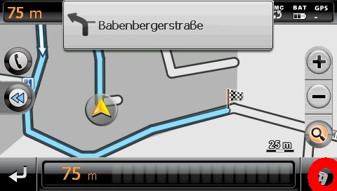

  • Ich habe das P5460 mit Build 96292.
    FC-Flex II läuft bisher problemlos.
    Nach meinem Empfinden sind die Reaktionszeiten auf Bildschirmeingaben auch schneller.
    Ich muss aber noch weiter testen.
    Die Funktion von "ThanksShot" ist mir nicht klar.
    Wenn ich es aktiviert habe, dann erscheint das Symbol "Klick" ganz rechts unten. (Kaum zu ertasten)
    Und nur wenn ich darauf drücke, wird ein Screenshot erstellt.
    Damit wird aber in der Kartenanzeige das Sybmol "Einstellungen" überlagert.
    Auf den Screenshots selber ist das Symbol nicht sichtbar.
    (Dort wo die rote Markierung ist)

  • Hallo sperre, danke für Deinen Bericht.
    Nun, was soll ich dazu sagen...?
    "ThanksShot" habe ich im Internet gefunden, es ist ein Programm mit dem man Screenshots anfertigen kann. Wer es entwickelt hat weis ich leider nicht und ich habe auch keinen Einfluß auf dessen Funktionsweise oder dessen Aussehen. Es tut was es soll, Screenshots erstellen. Beenden läßt sich das Programm dadurch, daß es ein zweites mal aufgerufen wird.

  • Hallo FC,
    mir ist klar, dass Thanksshot ein externes Programm ist, wo Du keinen Einfluss darauf hast. Funktioniert ja auch einwandfrei.
    Aber wird die Position des Buttons nicht im Skin festgelegt?
    Da wäre eine andere Position (z.B. links über dem Telefon ) günstiger.
    ( Wobei ich das Telefon nicht benötige)
    Sperre
  • Hallo Sperre,
    die Position des Click-Button von ThanksShot wird von dem Programm selbst vorgegeben und lässt sich nicht ändern.
    Gruß, FC
