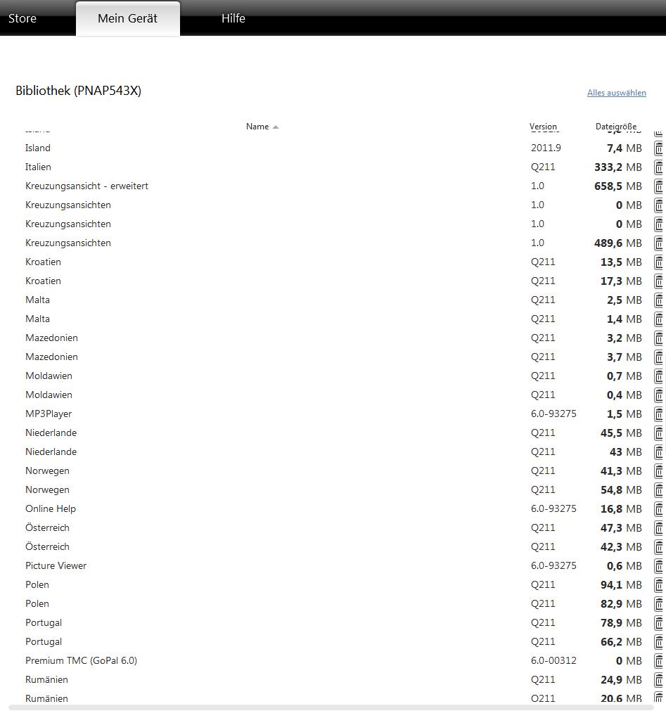

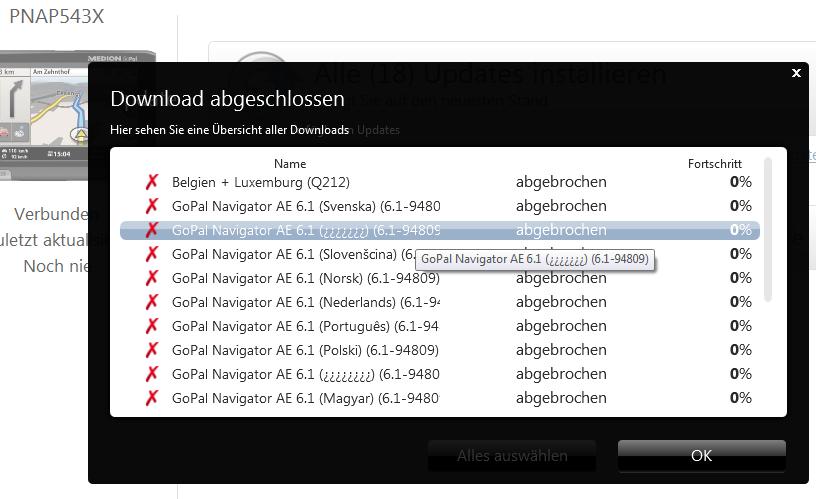

@Ralf: Ich war mit Medion eigentlich nie zufrieden... Mal funktionierte in der Navigation das nicht, mal was anderes. Einige Probleme mit GoPal gehören dazu. Nun ist das Gerät halt da und man möchte es, auch wenn es selten ist, benutzen können... Die Updates machen aber echt Ärger. heute habe ich erneut versucht. Der Assistant meldete mir 18 Updates... Tja... Alle wollte ich nicht. Ich wollte nur das GoPal-Update auf 6.1 in Deutsch. Angeklickt und was passiert? Er fängt an, ALLE herunterzuladen... Auch Karten, die nicht benötige, geschweige denn ausgewählt habe. Also abgebrochen. Deutsch ist dabei gar nicht mehr zu finden, aber einige Dateien, die das umgedrehte Fragezeichen aufweisen...:
Im Assistent zeigt die Option "Mein Gerät" Folgendes an (schaut euch die Versionen und die Datei-Größen an, die meisten Dateien werden ja doppelt aufgeführt):
Einige Karten wie Malta, Moldawien oder Island habe ich nie heruntergeladen... *kopfschüttel*
Ich denke, eine komplette Deinstallation des Assis samt Löschung der Bibliothek könnte Abhilfe schaffen, oder?
Muss nur in Erfahrung bringen, wie lange meine Updates noch laufen. -
Dir ja, ich hätte dafür den GoMan genutzt (für's Löschen braucht's aber 'ne Lizenz)!
Kannst aber trotzdem den GoMan einsetzen, um an die jew. Verz. zu kommen und nur diese manuell zu löschen, inkl. der *.apd-Datei.
