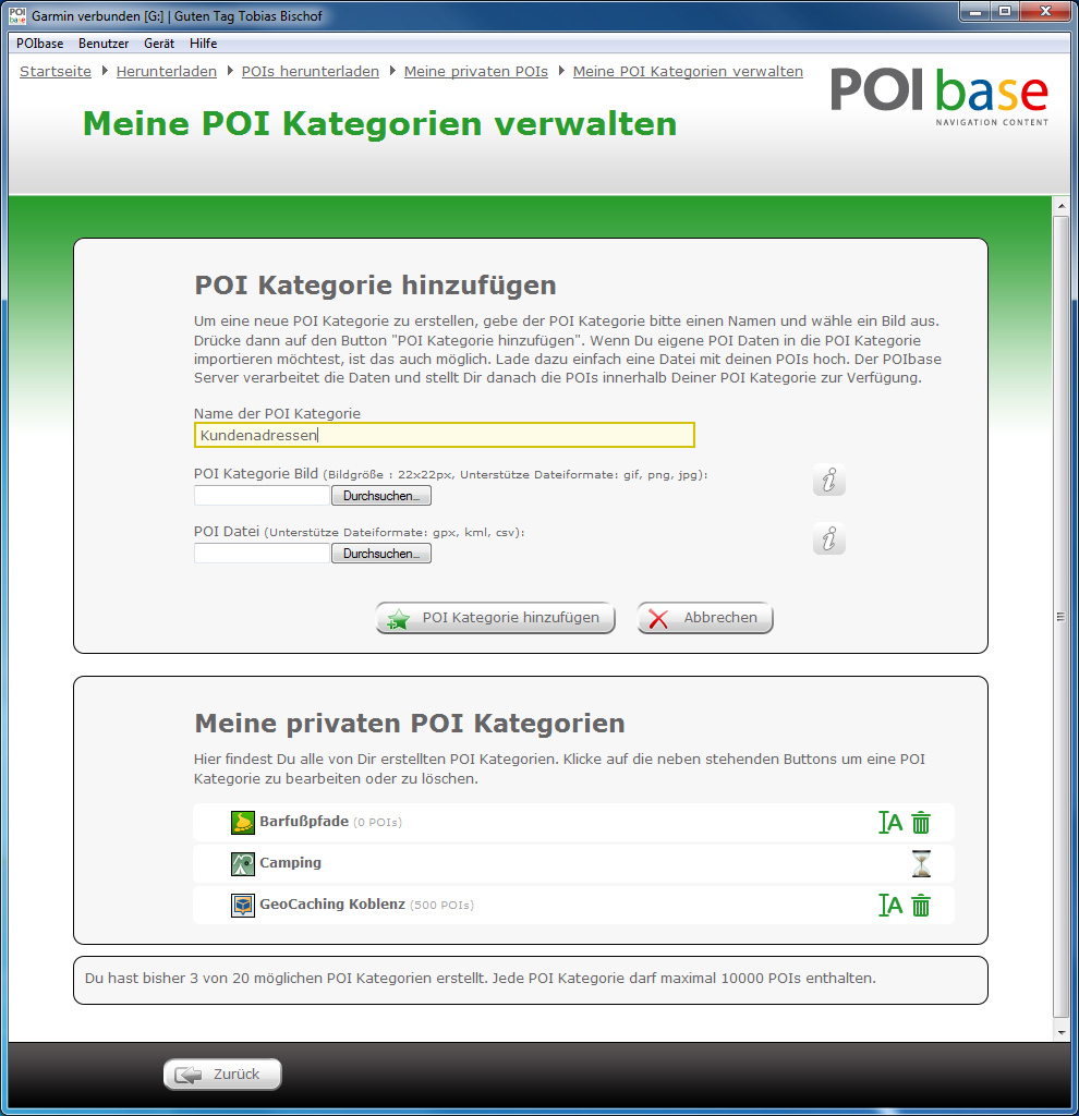

    es ist endlich vollbracht, der POI-Import ist nun über POIbase möglich und es können auch eigene POI-Icons verwendet werden. Ihr findet den Import unter: Herunterladen -> POIs herunterladen -> Meine privaten POIs -> Meine POI-Kategorien verwalten
    Die Daten werden auf unserem Server gespeichert und können auch auf der Karte angesehen und bearbeitet werden. Die Import ist jetzt kostenlos für 5 Kategorie mit je 5.000 POIs. Für 4,95 EUR wird das Limit auf 20 Kategorien mit je 10.000 POIs angehoben.

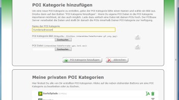

    Optisch hat sich an der Software nichts geändert. Es wurde keine neue Softare aufgespielt oder geupdatet. Also bis zum Fenster -meine privaten Pois- durchgeklickt. Neu ist dort jetzt der Button -poi Kategorien hinzufügen- (es können jetzt kostenlos, 5Kategorien mit je max 5.000Pois hinzugefügt werden. weitere Kategorien können käuflich erworben werden)
    Bereits installierte Kategorien können hier auch jederzeit einfach gelöscht werden.
    Klickt man jetzt den Button an sind 3 Eingabefelder.
    Im Feld 1 könnt ihr die Kategorie Namentlich benennen. Im Feld 2 (durchsuchen) wird der Pfad zu dem gewünschten Icon angegeben. Im Feld 3 der Pfad zu der csv Datei mit den Pois.
    Navi ist alles angeschlossen, eingeschaltet und eine Verbindung mit dem PC hergestellt. Danach auf aktualisieren klicken. Das dauerte bei mir nur wenige Minuten und verlief ohne Probleme.
    Hinweis: nach dem aktuallisieren steht hinter der Kategorie -deaktiviert!- Dh. bei der ersten aktuallisierung wurden von eurem PC die Daten auf dem Server von PoiBase geladen, aber noch nicht zurück auf das Navi.
    Jetzt ist der Button (neben der Kategorie) -hinzufügen- aktiv. Anklicken und wieder auf aktualisieren anklicken. Erst jetzt werden die Daten von Server auf das Navi geladen. (dauert wieder nur wenige Minuten und klappte ohne Probleme) Jetzt Navi vom PC trennen und das Navi reseten. Fertig.
    Warum da 2x aktuallisiert werden muss???
    In der Software sind jetzt unter -Pois bearbeiten- die Kategorien mit den Pois und den zugehörigen Icon aufgezeigt und können bei Bedarf weiter bearbeitet.
