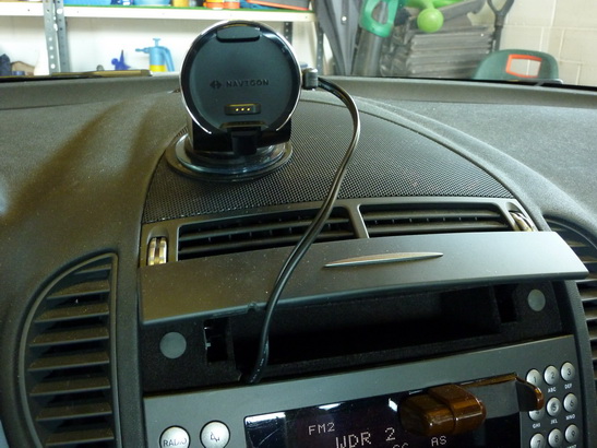

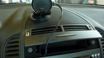

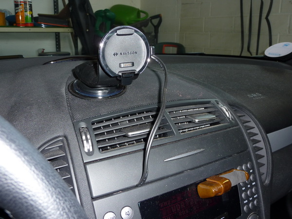

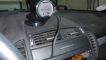

    Ich habe Dir gestern schon mal vorgeschlagen. Hole Dir die 12 V Steckdose mit Kabelende. Verbinde die Kabelenden (bitte auf richtig Polung achten und am besten noch eine sog. fliegende Sicherung 5A auf der Plusleitung zwischenklemmen) hinter dem A-Brett mit der Zuleitung zum Zigarettenanzünder und Du hast eine versteckte 12V Dose, um dort das original 12 V-Kabel vom Navigon anzuschließen. Das ist kein Hexenwerk und dann bleibt deine Anschlußdose im Aschenbecher frei für die anderen Geräte mit Deinem Mini USB-Stecker.
    An meinen Cabrio habe ich dies auch bewerkstelligt und das Kabel kommt aus dem Brillenfach raus. Siehe Bilder. Die 2 Litzen, Strom und Antenne kann man auch hier erkennen. Wenn kein Navi benötigt wird kommt das Kabel ins Fach zurück und man sieht nichts.
    Den 8410 habe ich übrigens durch das 92 Premium ersetzen müssen, so dass die Kontaktierung über den Dock wegfiel. Das Kabel muss ich nun immer von Hand andocken. Ansonsten ist die Position weiterhin so, wie gezeigt.
