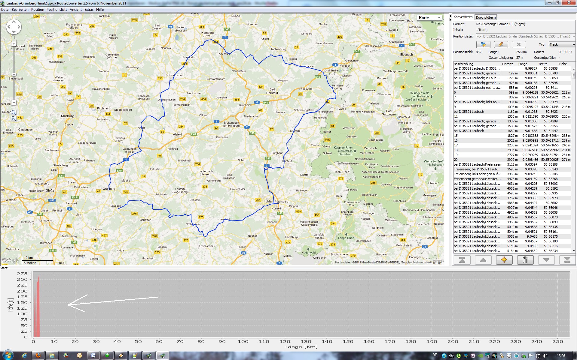

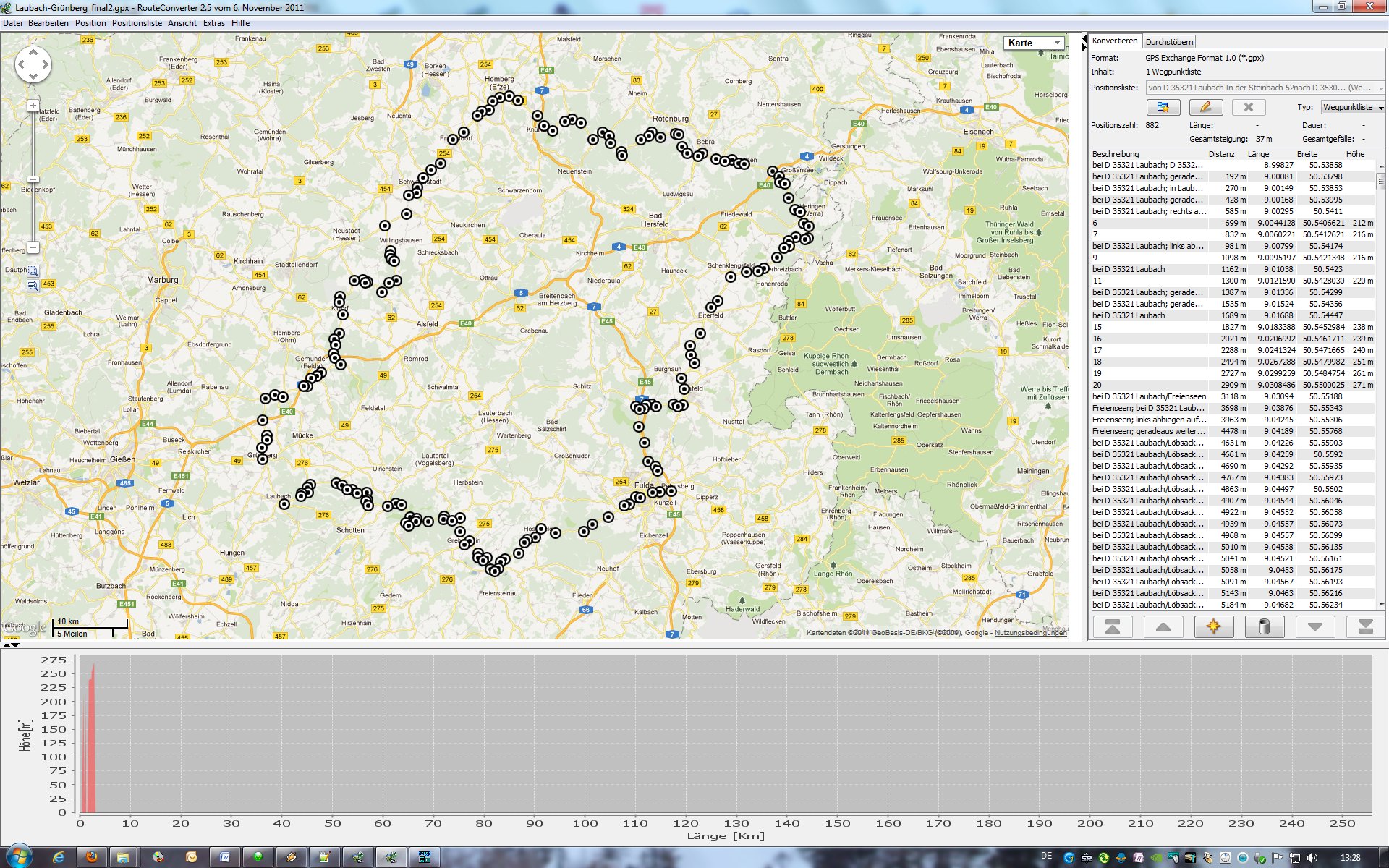

Hallo Stefan,
hier noch eine Anleitung wie es mit dem Routeconverter und auch mit MTP 2007/2008 funktioniert.
1. Route mit MTP erstellen
2. Route abspeichern
3. Route mit RC laden (kennt auch das BCR-Format)
4. Button Position=> Zwischenposition einfügen
5. In der Pos.-Liste den vorletzten Routenpunkt markieren dann Button „Alle Wegpunkte“ betätigen
6. Dann weiter wie unter 5 beschrieben bis zum Anfangspunkt (So werden bei der mir vorliegenden Route von Dir ca. 9000 Punkte errechnet)
7. Wichtig bei Routentyp steht im Augenblick „Route“ dieser muss in „Track“ geändert werden.
8. Abspeichern im 1.1 gpx Format dann kennt Gopal auch die Datei
Hier noch die von mir mit RC bearbeitete Tour
Gruss Gazzer -
