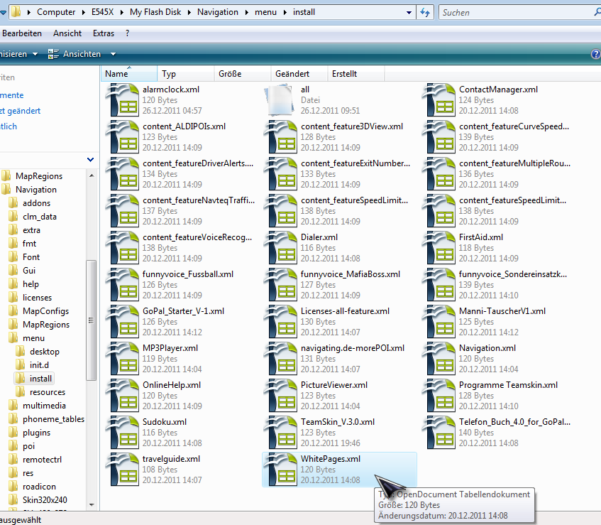

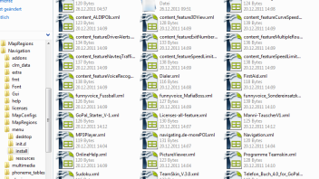

  • Hallo erst mal,
    ich bin neu Hier und habe nach Instalation des Telefonbuches unter GoPal 6.0 beim Aufrufen die Fehlermeldung "Fehler beim Instalieren des Dienstes"
    vieleicht kann mir jemand helfen.
    8o
  • "Fehler beim Installieren" , oder doch eher " Fehler beim Initialisieren des Dienstes" ??????
    die Datei löschen und dann einen Softreset machen, dann wird die Software neu installiert
    wenn die Installationsdateien nicht beschädigt und vollständig sind sollte es dann gehen
    Edit : und der Ordner TVG muss natürlich auch vorhanden sein !!!
