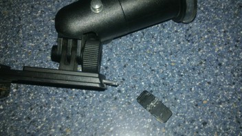

  • Ich habe eine zeitlang mal eine Zwischenlösung benutzt, bevor ich die Teile verklebt und verschraubt habe.
    An das PNA-Gehäuse und die Halteschalte jeweils 1 Stück Klettband geklebt. PNA in Halterung eingesetzt und die Klettbänder verhaken ( da benötigt man die abgebrochene Nase nicht). Lässt auch leicht wieder lösen. Ist sicher nur eine Notlösung. Übernehme keine Haftung für Folgeschäden.

  • Schaut die Halterung vom P4420 auch so aus? -> Link
    Genau das gleiche Teil,
    und meine beiden Halterungen sind mitten in der Schwachstelle - kurz unterhalb der Nase - gebrochen.
    Wenn man mal in den einschlägigen Foren sucht, wird man feststellen, das dieser Bruch kein Einzelfall ist. Einige Betroffene haben auch von Medion Ersatz bekommen. Aber mir war es die Mühe nicht wert (habe ja 2 Teile zum basteln gehabt - die werden jetzt ewig halten) und was soll ich mit 3 reparierten Halterungen.

  • @meppen7
    Danke für den Tipp mit dem Winkel. Ich hab im Keller noch ein passendes Teil gefunden,sieht zwar nicht besonders schön aus schein aber zu halten.

  • @meppen7
    Vielen Dank an Alle die geholfen haben.
    volker
    Stell doch mal ein Bild ins Forum.
    Solange diese PNA noch in Betrieb sind, wird es Probleme mit der Halterung geben.
    Neu kostet ja ca. 20€ und eine Gewähr dafur, das es hält, gibt es auch nicht.
    Lieber unschön aussehen, als Geld rauswerfen.
    meppen7
  • Hallo Knuster,
    deine Reparatur sieht sehr gelungen aus, ich befürchte nur, dass der Blechwinkel nach einiger Zeit nicht mehr in seine Endpsition zurückschwingt.
    Wenn Du die Möglichkeit hast, besorge dir in einem gut sortiertem Werkzhandel in Stück "Fühlerlehrenband".
    13mm beit, Stärke 0,5-0,7 mm.
    Dieses Band hat eine sehr gute Federwirkung!

  • Aber gerne doch.Wie gesagt ist nicht schön und ob es hält wird der Praxistest nächste Woche zeigen.
    Ich melde mich wenn es hält!!!
