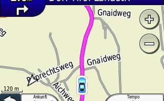

    ... und die Strecke ab Tirol, Haslachstrasse simuliert. Der Fehler ist nach ca. 2-3 Kilometer zu sehen. Das Gerät will in die Via Gnaid abbiegen und das ist schon der Anfang des Wein- und Obstweges. An der Via Gnaid müsste das Routing geradeaus, bzw. halblinks weitergehen.
    Gruß Karl
    Habe das jetzt am 2510 nochmal andersrum eingegeben, und auch das 2510 biegt in die Via Gnaid ein, obwohl auch ein Strich geradeaus zeigt. Auf der Gnaid fährt es aber nur mit 30 km/h.
    Kann es sein, daß alle (neuen) Navigons diesen Fehler haben? Oder liegt es gar an Navtech? Ich lerne daraus, ein gesundes Mißtrauen gegenüber allem und jedem zu bewahren.

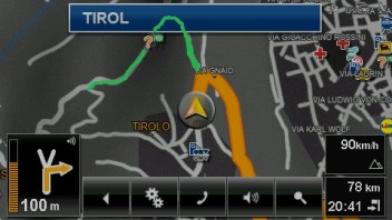

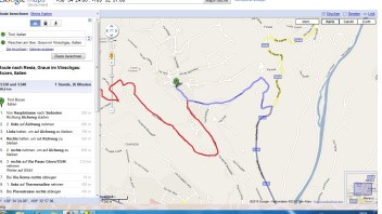

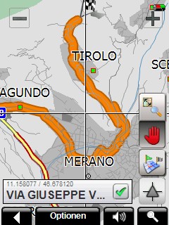

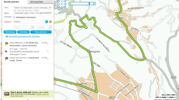

    Google nimmt die blaue Route, was richtig ist. Navigon 40Premium Live nimmt die von mir rot nachgezogene Linie, die durch die Wein- und Obstwege führt. Es geht an einer Stelle 50 Meter senkrecht zum Tal. Es ist keine Leitplanke vorhanden. Die Strasse ist für den Strassenverkehr gesperrt.
    Gruß Karl
    Nachtrag: Screenshot vom Navi. Grüne Linie wäre richtig!!!

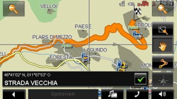

  • Mein Medion nimmt auch die rote Route. Ist wohl ein Fehler in den Navteq-Daten.
    Beim Reschenpass-See fährt meiner aber richtig, wie auch sonst praktisch immer alles fehlerfrei ist.

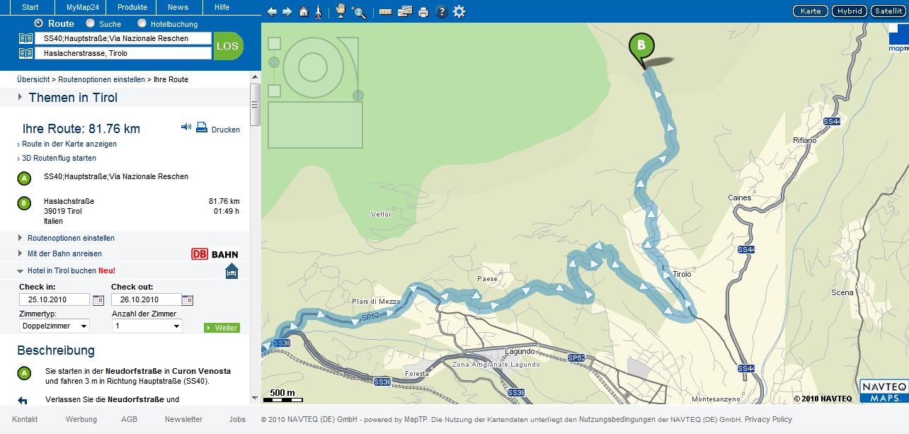

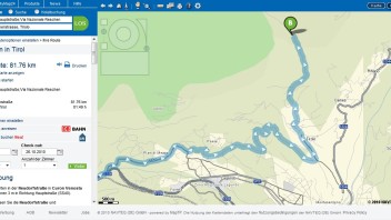

  • Fehler in den Navteq-Daten

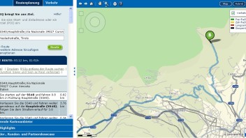

    In Map24.de wird mit Navteq Karten aber auf der korrekten Seite Über die hauptstrasse geroutet.
    Also einen Kartenfehler?

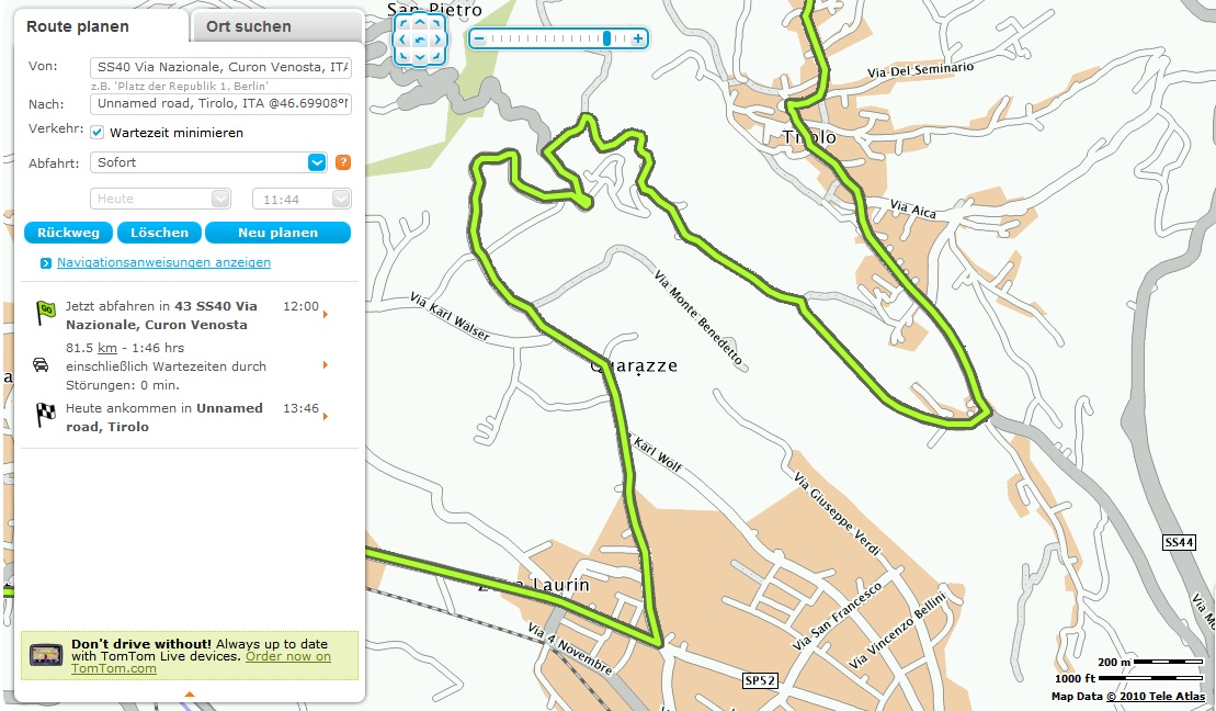

    Googlemaps mit Teleatlas nimmt auch die korrekte Seite.
