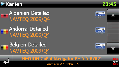

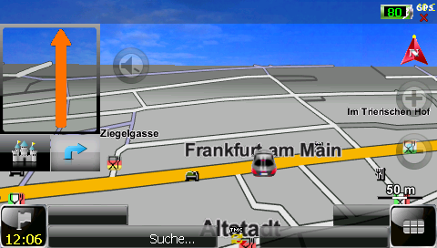

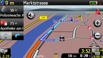

Ich denke, dass ich habe gerade beschlossen habe, es so zu lassen wie es ist ...!!!??? Man gewöhnt sich an alles :wow!
THX
FF

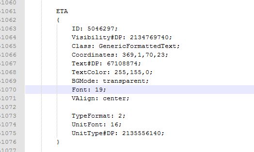

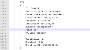

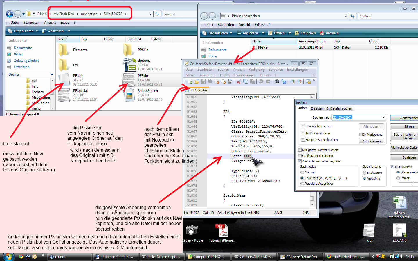

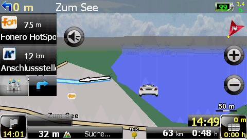

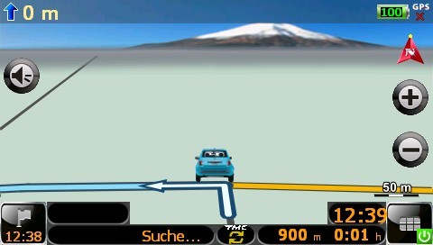

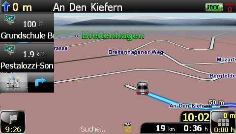

In Zeile 51063 beim Abschnitt ETA das Font: 111; in Font: 19; ändern .
Farbe ist TextColor: 255,155,0;
Gruß Manni
YES, ich bin 'mal wieder begeistert. SUPER, man kann euch nicht genug loben ...
THX
FF
Gruß Manni
@manni,
Schade, zu früh gefreut! Kann natürlich auch sein, dass ich's nich kapiert habe. skn geändert auf "Font: 19", leider ohne Erfolg! Babe ich etwas falsch gemacht? Hast Du noch'n Tipp?
THX
FF
Hast Du auch bedacht die pfskin.bsf zu löschen --> Änderungen in der pfskin.skn werden erst aktiv, wenn eine neue pfskin.bsf erstellt wurde (geschieht automatisch beim nächsten GoPalstart wenn keine bsf vorhanden ist)
... Pumuckel
@Pumuckel,
woher soll ich so etwas wissen
? Spaß beiseite, da hab' ich die Datei nun runtergeschmissen und - nix. Jetzt bleibt das Ding im roten Startbildschirm hängen! HR u. SR nützen auch nix mehr. Da werd ich wohl wieder etwas basteln müssen. Arrgghhh!!!
FF
Der erste GoPalstart nach erstellen einer neuen pfkin.bsf kann durchaus mal 2-3 Minuten dauern --> etwas Geduld ... dann wird das schon
. Schau mal nach, ob bereits eine neue Datei erstellt wurde --> wenn ja, erneut löschen und nun kommt der zweite Versuch.
... Pumuckel
Was würde ich ohne euch wohl machen? ![]()
Ich hatte schon 'ne leichte Midlifecrisis und div. Schweißperlen auf der Stirn
, aber mit etwas Geduld - siehe da - 's funzt.
THX
FF
THX
FF

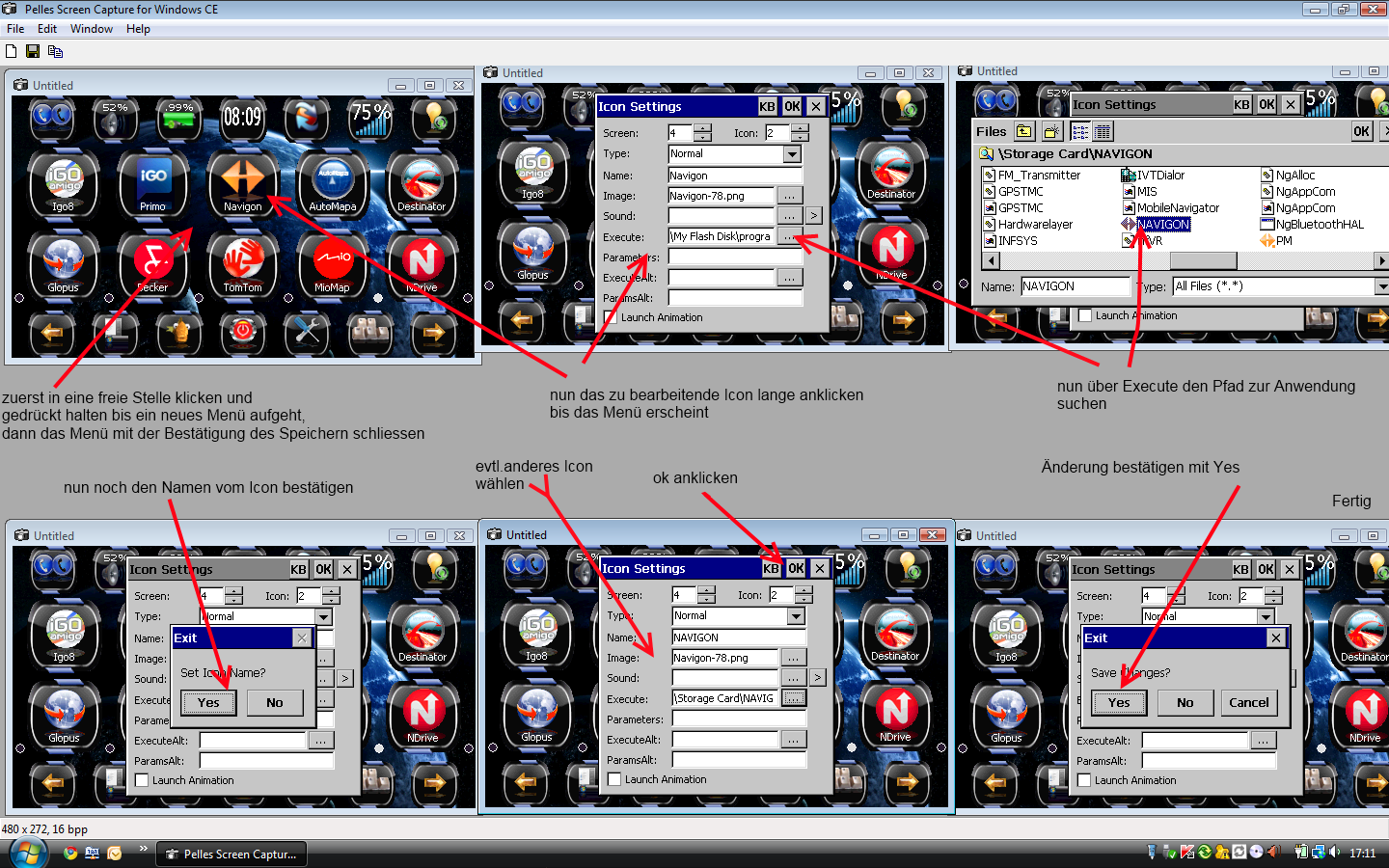

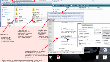

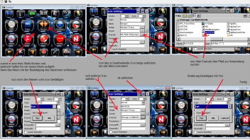

evtl. hätte dir das geholfen
Ja, hätte es bestimmt
, weil ich es letztendlich auch so gemacht habe. Hast Du da jetzt extra so angefertigt oder hatte ich irgendwo (Anleitung?) etwas übersehen? Na ja, is ja nun schon rum. Ich bin jedenfalls froh, dass es funzt und ich meinem "Traum-Navi" täglich näher komme.
THX an alle Helfer, ich komme gerne wieder auf Euch zurück.
FF
Hast Du da jetzt extra so angefertigt ?
FF
ja, extra angefertigt ( dachte zuerst , dass ich noch eine fertige Anleitung habe, aber musste dann doch eine neue machen ( sieht man auch an den Stellen in der Pfskin.skn )
aber das Bild ist auch für die Zukunft gut
, und hilft anderen Usern
http://www.gopal-navigator.de/…an_zum_Skinnen_bearbeiten
Stefan
