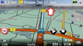

  • Nein, ich Denke nur im Skincontainer "SF_Menu_panel_mikee", hatte ich eben als Edit geschrieben und dann wieder gelöscht, weil ich dachte, das wäre unwichtig. :wand
    Danke, ich habe es gefunden. Um mir etwas zu erklären, ist nichts so unwichtig, dass es wieder gelöscht werden sollte :thumbup: !!!
    Von mir natürlich auch einen, oder zwei, oder ... : drink : drink : drink
    FF
    Einmal editiert, zuletzt von Feuerfurzer () aus folgendem Grund: Prost!
  • Einen(?) hab' ich noch...

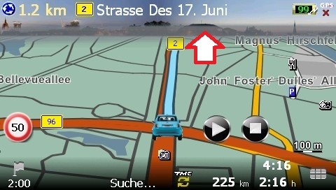

    Mir erschließt sich noch nicht so ganz wo der "Nebel" herkommt. Ist das vom Skin, von der Karte, etc.? Ich habe etliche Einstellungen (Tauscher) probiert, ich bekomme den nicht weg. Geht das überhaupt? Wenn ja, dann hätte ich gerne einen Tipp.
    THX
    FF
  • Der Nebel wird durch folgende Dateien erzeugt:
    ... Pumuckel
