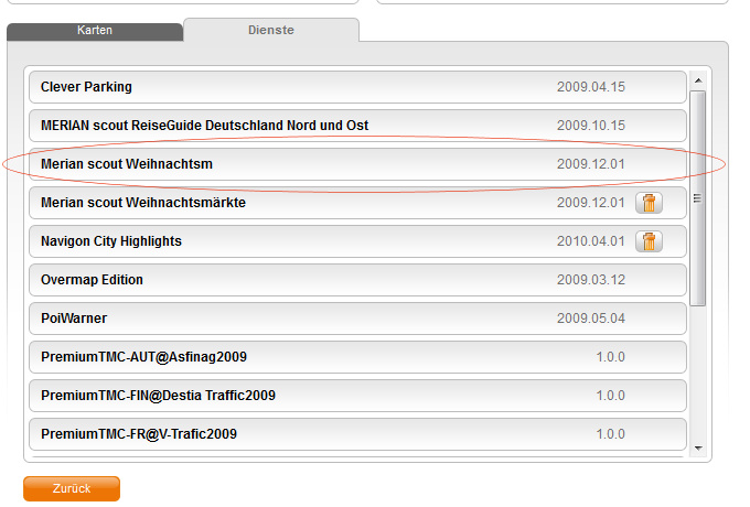

    in Navigon Fresh unter "Mein System" hab ich bei Dienste den Eintrag MERIAN scout Weihnachtsmärkte zweimal stehen. Den einen Eintrag kann ich auch nicht löschen, da das Mülltonnensymbol fehlt.
    Wo lässt sich das entfernen?
    Für Hilfe und Tipps bin ich jetzt schonmal dankbar!

  • Ich hab jetzt mal in der Version.xml nachgeschaut und folgende Einträge gefunden:
    <ovm>
    <name>Merian scout Weihnachtsm&#x00E4;rkte</name>
    <version>2009.12.01</version>
    <company>NAVIGON</company>
    </ovm>
    <ovm>
    <name>The MICHELIN Green Guide</name>
    <version>2010.04.23</version>
    </ovm>
    <ovm>
    <name>Merian scout Weihnachtsm&#x00C3;&#x00A4;rkte</name>
    </ovm>
    Welchen Eintrag kann ich davon löschen?

    Hallo Nightfly
    Sichere Dir die Version.xml und loesche danach einen Eintrag Deines Vertrauens/Willens. Ein anschliessender Test gibt Dir die Antwort.

  • Hab jetzt beide Einträge gelöscht, und die Einträge (beide) sind in "Mein System" verschwunden. :)
    Brauche ja die Weihnachtsmärkte auch nicht, waren ja von 2009. Und falls doch, kann man´s ja wieder kostenlos runterladen.
    Danke für die Hilfe! :thumbup:

    der Mülleimer fehlt immer, wenn bei der Installation nichts in die Update.xlm geschrieben wurde. Hat aber nichts mit dem Funktionieren deines NAVI zu tun. Bei Q2 hat es Fresh bei Finnland nicht gemacht bei mir. Ergebinis: er zeit Finnland unter mein System als Finnland.map an und es fehlt der Mülleimer. Die Finnlandkarte wird aber genutzt

    Die Weihnachtsmärkte sind immer noch auf dem Navi.
    Wie bekomm ich die vom Navi? ?( Möchte ja nicht das es irgendwann mal zugemüllt ist.

    Nun sind wir wieder bei der ersten Antwort auf Deine Eingangsfrage
    schlies den PNA an den PC an
    Suche die Einträge unter Navigon\POIs und lösch` was du möchtest.
    so, oder ähnlich sollten die Dateien im NAVIGON\poi-Ordner heißen.:
    DEU_MERIANscoutWeihnachtsmaerkte.pom und MERIANscoutWeihnachtsmaerkte.nfs
    die du löschen mußt.
