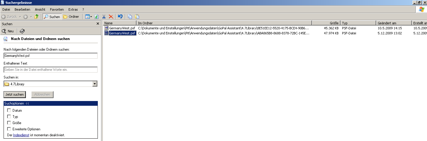

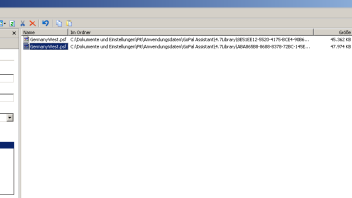

  • Ich habe dir mal an Hand der Windows Suchfunktion einen Shot gemacht.
    Dieser Suche hat die V4.7 als Kreterium, da ich mir seiner Zeit neue Westeuropakarten zugelegt hatte.
    Da siehst du, dass es zwei gleiche Dateien sind, aber einen unterschiedlichen Zeitstempel haben.
    Das Ordnen nach Zeitstempel kannst du natürlich auch mit den Ordnern der Library machen, und somit deine Kartendaten nach und nach raus kopieren.
