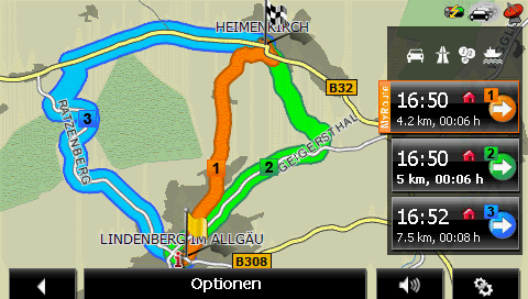

    Selbes Verhalten hier mit der PE 5.5-91940.
    Diese Route, geht mit der 5.5 bei allen 3 Routen auf den selben Weg.
