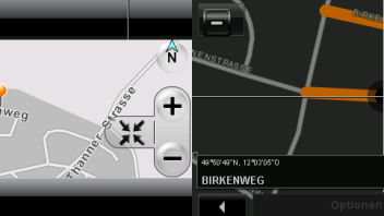

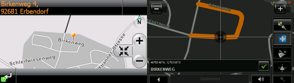

  • Habe es mal mit GoPal V5 & MN|7 ausprobiert, siehe Shot.
    Du hattest mir geschrieben, dass eine andere Navi-Soft es richtig anzeigt, schreibst aber hier von "senkrecht nach unten" und einer etwas anderen Position. Stimmt es also bei Navigon auch nicht so 100%?
  • Gopal ist falsch , MN/7 ist richtig

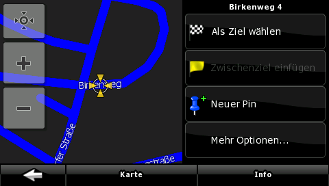

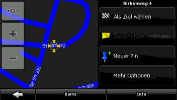

  • OK, dann hier noch iGO8 mit TeleAtlas-Karten, wobei hier die "Ringstr." eher etwas rundlich ist! :D
  • Scheint fast die richtige stelle zu sein, wobei die Strasse etwas anders ausschaut.
