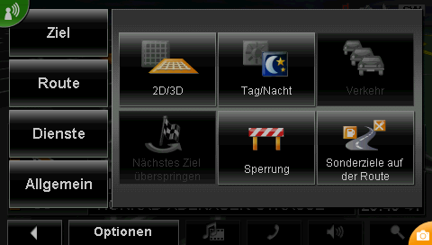

    gestern hatte ich unterwegs festgestellt, daß TMC auf meinem 8410 komplett tot ist, kein
    Symbol, unter Optionen ist der TMC-Bereich deaktiviert. Softreset hat keine Besserung gebracht.

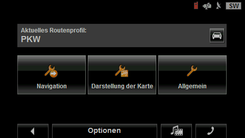

    Bei mir ist heute bereits zum zweiten Mal genau das gleiche wie bei Dir passiert. Nach dem Einschalten kein TMC und keine Anzeige von Geschwindigkeitsbeschränkungen. Auch die vorher 3 Seiten umfassenden Einstellmöglichkeiten unter "Navigation" wurden auf nur mehr 2 Seiten geschrumpft (Tempolimits fehlen, Kurvenwarnung fehlt).
