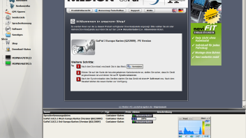

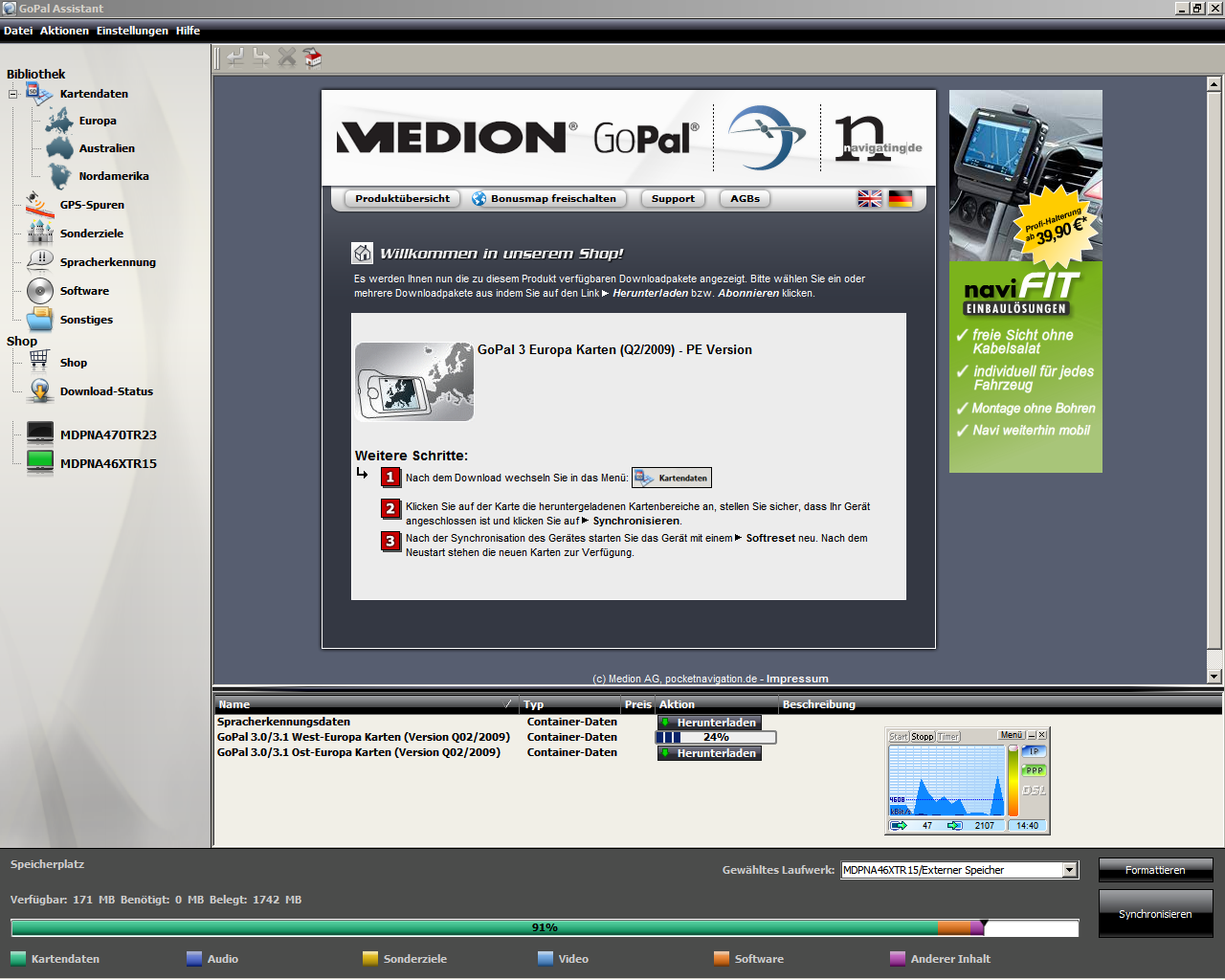

Ich habe ein Karten-Abo bis 12/10 und versuche gerade die Kartenupdates für West- und Osteuropa runterzuladen. Bei Osteuropa überhaupt kein Problem. Bei Westeuropa (Dateigröße 1306,48 mb) bleibt der Download-Fortschritt bei 39 % hängen (und das schon im 3. Versuch). Merkwürdigerweise zeigt der DSL-Manager 6.9 Download-Aktivitäten, die nur vom GoPal-Assistant stammen können, obwohl der Download-Fortschritt bei 39 % hängen bleibt. Bei zwei Download-Versuchen erschien schließlich die Meldung "Fehler beim Download". Und das alles wie gesagt nur bei den Westeuropa-Karten. Ist der Download-Server etwa überlastet oder woran könnte das liegen? M.E. ist es ein Unding, dass man mehr als 4 Stunden versucht, Karten runterzuladen, auf die man laut Karten-Abo einen Anspruch hat, und es klappt nicht. Wer weiß Rat?
bei mir lief der download gerade innerhalb einer stunde durch. nach 23 minuten waren die sprachen und osteuropa drauf, nach besagter stunde auch westeuropa.
edit: 6000er leitung!mfg rohoel.
Ich hab das Westeuropa-Update jetzt zum 4. Mal gestartet. Es hängt wieder bei 39 %, obwohl DSL-Manager weiterhin Download-Aktivitäten meldet. Ich habe DSL 16 MB und bemühe mich jetzt seit 6 Stunden die Westeuropa-Karten runterzuladen. Alles andere klappt in wenigen Minuten.

Tatsächlich, Du scheinst Recht zu haben. Download-Fortschritt ist jetzt bei 67 %. Die Westeuropa-Karten kann man in der Tat nur herunterladen, wenn man den Virenschutz und die Firewall komplett ausschaltet (!!!). Eine unerträgliche Sicherheitslücke! Na, dann wollen wir mal hoffen, dass man sich nur das Medion-Kartenupdate herunterlädt und dabei nicht zusätzlich auch noch haufenweise Viren und andere Schadsoftware einfängt, für die Medion letztlich kausal ist. Ich muss wirklich sagen, dass die Möglichkeit, Updates von Medion nur bei ausgeschaltetem Antiviren- und Firewall-Schutz herunterzuladen, ein absolutes Unding ist und für mich der letzte Anstoß dafür sein wird, in Zukunft ein Navigationsgerät samt Update-Möglichkeiten zu kaufen, das - anders als Medion - zumindest die elementaren Internet-Sicherheits-Regeln nicht mit Füßen tritt. Ein Produkt, das man über´s Internet herunterladen muss, aber nur herunterladen kann, wenn man alle Antiviren- und Firewall-Programme ausschaltet, gehört m.E. verboten!
