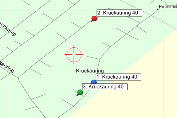

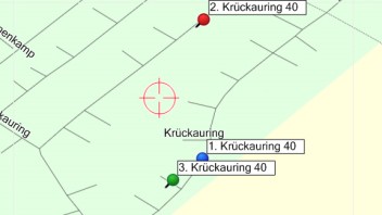

    Hier übrigens der richtige Standort:
    Rot = falsch, Grün = richtig.
    [Blockierte Grafik: http://www.code242.de/gtr2/8310_2410.jpg]
    Da sollte Navigon doch noch mal nachbessern denke ich.
    Karsten

  • NEE NEE Fränzken, dann ist mein 8310 das einzige Gerät, welches es richtig macht. Ich weiß doch schliesslich wo ich wohne!
    Schaut euch doch nochmal das Bild an, welches Ich gezeigt habe und welches von temesvari stammt. Die Adresse oben links hinter dem Knick ist FALSCH.
    Dort liegt irgendwo Hausnummer 135 oder so. Da wo ich es eingezeichnet habe, da ist die richtige Adresse.
    Nochmal:
    Mein 8310 liegt richtig!
    Mein (EX) 2310 mit Q3 lag auch richtig (7.3.1 meine ich war das)!
    Das 2410 liegt falsch, ebenso wie das 8410 von temesvari, und weiteren Rückmeldungen!
