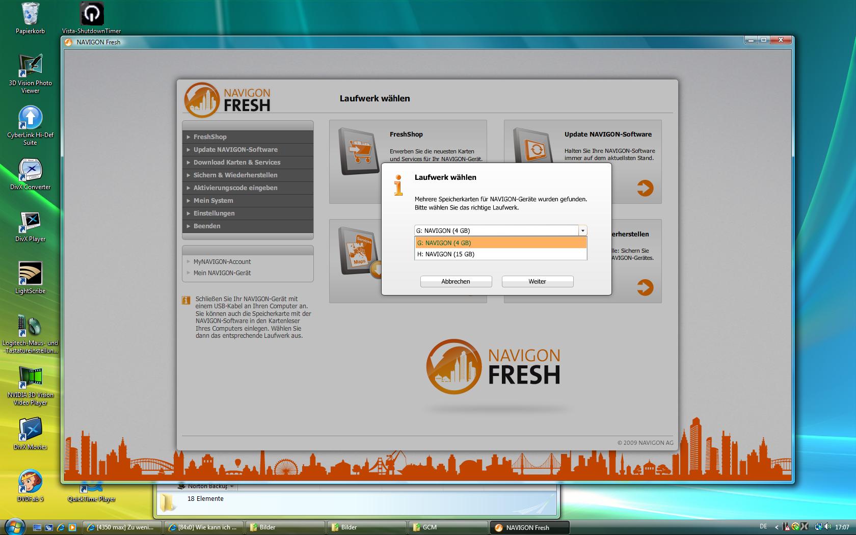

  • Probiert es dochmal mit dieser Methode von Yago,einfach die Version.XML mit auf die SD Karte,vielleicht wird dann die Speicherkarte auch erkannt unter Seven ;)
    [84x0] Wie kann ich das Gerät überreden die Software von der Speicherkarte zu laden?

    3. die Vesions.XML auf einen USB Stick min 4GB groß kopieren in den Ordner Navigon. Das Fresh2.0 erkennt nun den USB stick (darf höchsten in FAT32 formatiert sein)als PNA und man kann darauf sein Update ziehen.
    Nachteil das spätere rübercopieren der einzelnen Dateien.
  • 3. die Vesions.XML auf einen USB Stick min 4GB groß kopieren in den Ordner Navigon. Das Fresh2.0 erkennt nun den USB stick (darf höchsten in FAT32 formatiert sein)als PNA und man kann darauf sein Update ziehen.
    Warum nicht direkt auf die Speicherkarte?Dann müsste sie doch ebensfalls erkannt werden u man kann die Kartenupdates direkt einspielen
