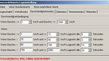

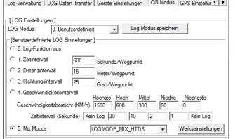

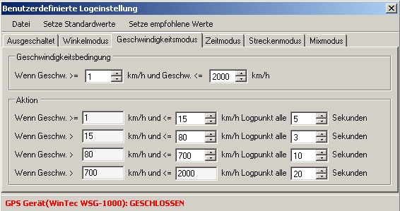

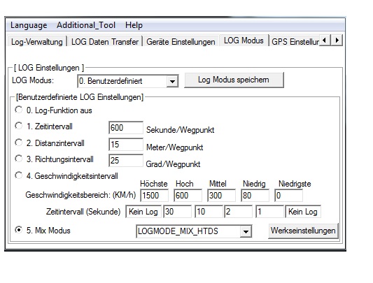

    Nun möchte ich meine in ein paar Wochen beginnende USA-Reise loggen (4 Wochen). Ich möchte den Flug mit aufzeichnen, in der Hoffnung Empfang zu haben. Was sind die hier empfohlenen Einstellungen aufgrund der hohen Geschwindigkeit? Die Einstellungen kann ich während der 4 Wochen nicht ändern da ich keinen PC zur Hand haben werde. D.h. auch für die Autotouren, Wanderungen und Städtebesichtigungen müssen die Einstellungen passen.
    Leider komme ich mit den Mixeinstellungen nicht richtig klar bzw. verstehe sie nicht. Ich kann vorher auch nicht die hohen Geschwindigkeiten im Flieger testen, muss mich also darauf verlassen können das es funktioniert.
    Es wäre prima wenn mir jemand Tipps geben könnte.
    Anbei meine derzeitigen Einstellungen.

    ich habe mit meinem WSG1000 schon mehrfach im Flieger geloggt (hier).
    Wenn Du zurück bist solltest Du unbedingt berichten, wie der Empfang war !
    Aber Achtung: Anweisungen des Kabinenpersonals beachten ! ;)
    Die recht universell nutzbaren Einstellungen (wurden hier im Forum auch von anderen veröffentlicht) im Anhang.

  • Hallo Wunibald,
    danke für deinen Beitrag. Leider sieht das Setup Menü des aktuellen Loggers anders aus so dass ich dies nicht 1:1 übertragen kann. Ausserdem möchte ich den Log nach Sekunden zumindest bei Geschwindigkeiten < 150km/h meiden da es bei kaum Bewegung zu so vielen Punktwolken kommt. Ich möchte als Fussgänger ca. alle 15m loggen (zur Not auch im Auto, die Speicherkarte lässt ja extrem viele Punkte zu), im Auto ca. alle 50m, und im Flieger maximum alle 30 sec.
    Vielleicht hat noch jemand Tipps? Habe auch TimeMachineX zum einstellen zur Verfügung.
  • Hi TopGPS,
    gerade beim 202er kann man doch alles schön einstellen!
    Meine Einstellempfehlungen:
    1.) In "Geräte-Einstellungen" das "AutoPowerOff" des Bluetooth auf "60" Sekunden stellen. (Braucht man meist nicht und wenn doch, sollten 60 Sekunden zum Verbinden reichen, sonst ist man eben zu langsam...grins)
    2.) In "Geräte-Einstellungen" den "Bewegungsmodus" auf "An" und "4" Minuten einstellen. Reicht normalerweise aus, da eine Ampel selten länger braucht.
    3.) In "GPS-Einstellungen" das "GPS-LED" auf "Ein 9000" und "Aus 7000" ms eistellen. Nervt nicht so beim Blinken und man erkennt Abends das Log-Blinken der Mittleren LED besser.
    Damit hast Du erstmal die Grundlage wesentlich mehr Standby von minimum weit über einen Tag zu erreichen!
    Damit Du Dich nun mit Tracks nicht "zumüllst", würde ich Dir meine Einstellungen des "LOG-Modus" im "4er Geschwindigkeitsintervall" nennen (logischerweise muss dann oben die 0 für Benutzerdefiniert stehen und dann auf speichern klicken):
    Im Geschwindigkeitsbereich: 250, 80, 50, 20, 3 und bei
    Zeitintervall: Kein LOG, 8, 4, 3, 2, Kein LOG.
    Das bedeutet, dass bei ganz minimalem Rollen des Fahrzeugs (oder Toleranzbestimmungen des GPS) keine unnötigen Tracks aufgezeichnet werden, genauso bei über 250. Da dies eher selten der Fall ist, würde bei Abfall von unter 250 KmH wieder ein Track aufgezeichnet werden.
    Ansonsten finde ich es ausreichend wenn zwischen 3 und 19 kmH alle 2,
    zwischen 20 und 49 KmH alle 3, zwischen 50 und 79 kmH alle 4,
    zwischen 80 und 249 kmH alle acht Sekunden ein Track erfolgt.
    Für Deinen Bedarf würde ich folgendes empfehlen wenn auch Flieger gehen soll:
    Im Geschwindigkeitsbereich: 1000, 200, 60, 30, 3 und bei
    Zeitintervall: Kein LOG, 1, 4, 3, 2, Kein LOG.
    So geht bis 199 kmH der LOG alle 4 Sekunden und ab 200 jede Sekunde, sonst würdest die Flugroute ungenau haben.
    Viel Spaß beim Erstellen der persönlichen "Flug-BlackBox" :thumbup:
