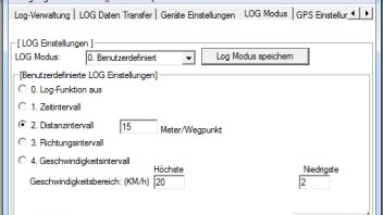

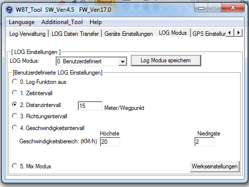

Also ich habe jetzt folgendes eingestellt (siehe Bild). Aber was heißt das was passiert über 20km/h?
Den Abschaltautomatismus habe ich ganz abgeschalten. Ich habe festgestellt, dass er häufig an einer Ampel z.B. egal wie lange man einstellt nicht mehr aufwacht.
Auf den Flugzeug-Log bin ich auch gespannt. Wir fliegen (mit Zwischenstopp) 15h, dh. ca. 55.000 Logpunkte eine Strecke. Dank Speicherkarte sollte das ja alles kein Problem sein. Solange ich einen guten Platz am Fenster finde für den Logger.
Danke nochmal für deine Antworten!
##########Meine Empfehlung:
Die Mindest und Maximalgeschwindigkeit gilt immer für alle Einstellungen, also dann den Mindestlog auf 3 kmH lassen (oder meinetwegen 2 kmH einstellen) und den maximalen auf 15 KmH. So wird keine Fehlmessung geloggt und auch nicht wenn Du die Rutschbahn runterrutschst
In diesem Fall würde ich den "Geräte-Einstellungen" den
"Bewegungs nach..."-Log ausnahmsweise von 4 auf eine oder maximal
2 Minuten stellen, denn beim Wandern muss jede Pause von mehr als 1 bis 2 Minuten dokumentiert werden
Ganz, ganz wichtig (!) den "LOG-Modus" auf "2 Distanzintervall" stellen und
bitte nicht 25 Meter, sondern 10 bis im Höchstfall 15 Meter stellen. Dadurch werden auch 180 Grad-Wege gut erkennbar sein und wenn man eine Minute stehen bleibt, passiert nichts weil keine feste Zeit drin ist, andererseits wiederum wenn im Schneckentempo langsam läufst, gibts eben erst bei 10 Meter nach z.B.2 Minuten einen LOG, je nach Kriechtempo, aber die Strecke ist immer richtig.

Und 2 kmH oder gar 1 ist zu wenig, aber Du wirst es irgendwann schon merken, wenn am PC nur Schrott drauf hast...hihihi...Was ab 20 kmH in diesem Fall passiert?
Also angenommen aus dem Wald kommt ne wilde Sau raus....
schaut Dich an....
läuft auf Dich zu.....
Du nun immer schneller zu laufen beginnst....
10...15...19...20... und rennst einen Kilometer dann bei 22 bis 28 kmH...
dann würdest später aufm PC NICHT sehen, wie kreuz und quer Du gerannt bist, weil ab 20 kmH genauso viel gelogt wird, wie bei 1 oder 2 kmH, also nichts.
War das ein gutes Beispiel?
