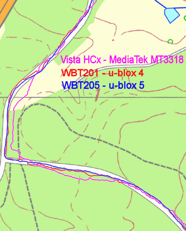

    Na ja, in diesem Punkt muss ich Dir massiv wiedersprechen. Ich hatte bisher noch kein GPS-Gerät in Händen, mit dem man solche genauen Trackaufzeichnungen durchführen kann. Da liegen Welten zwischen der WBT202 und den sonstigen von mir getesten Teilen wie GPSmap 60C (Helix+phasetrac12), gelbes eTrex (Patch+phasetrac12), WBT100 (Patch+uNav), WBT201 (Patch+ublox4), MKII (Quad Helix+SirfIII) und auch dem Vista HCx (Patch+Mediatek MT 3318 ). Im Forum habe ich das ja schon über einige meiner Joggingstrecken dargestellt. Für mich ist es eine deutliche Qualitätsverbesserung. Aber klar, jeder hat seine eigenen Erfahrung, die in so einem Forum auch diskutiert werden sollten.
    Wie schon gesagt bezweifele ich ein wenig den Nutzen der höheren Genauigkeit, wenn man gleichzeitig nicht weiß, welche Punkte genau sein können, weil ein genügen gutes Signal vorgelegen hat.
    Davon abgesehen ist die bessere Genauigkeit etwas, was man wohl fast vollständig dem verwendeten neuen GPS Chipsatz (ublox5) zugute halten muß, Wintecs "Leistung" scheint mir dagegen nur darin zu liegen, an die bisherige WBT201 einen SD-Slot mehr schlecht als recht anzubinden und das ganze in ein neues Gehäuse zu packen.
    Oder mit anderen Worten, sobald ein anderer Hersteller in einen vernünftig designten Logger den ublox5 Chip baut braucht man an den WBT202 keinen Gedanken mehr zu verschwenden.

    ich habe den Eindruck, dass der ganze Threat ohne fachlich fundierte Basis eskaliert. Ich möchte alle bitten, den echten Erfahrungen den Vorzug vor Spekulationen zu geben.
    Ich selbst bin an einer genauen Aufzeichnung meiner zurück gelegten Wegstrecken interessiert. Und die sollten möglichst genau mit dem verügbaren Kartenmaterial (Top10/25/50 und GE oder sonstige wie auch immer, OpenStreetMaps, ...) übereinstimmen. Das kann die WBT202 bisher mit Abstand am besten. Wenn Du mir einen anderen Logger nennen kannst, der besser ist, greife ich das gerne auf. Um mehr Praxisbezug in das Thema zu bekommen, habe ich heute Nachmittag nochmal eine Joggingstrecke mit WBT201, WBT202 und Vista HCx gemacht. Alle unter der Mütze am Kopf (der Vista HCx ist ganz schön sperrig :) ) habe ich jede Sekunde geloggt. Das Ergebnis könnt ihr im Anhang sehen. Wer Augen hat kann sehen, wer nicht will, soll es einfach lassen!
    Gruss
    Icetiger
