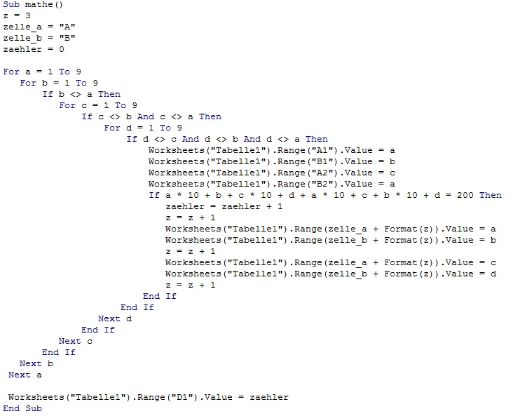

    Was mache ich: ganz "primitiv", mal die Felder mit 1, 2, 3 und 4 bezeichnet, setze 1 in die Felder 1 bis 4, erhöhe Feld 1 jeweils um 1 bis neun (immer auswerten nach jeder Erhöhung), dann erhöhe Feld 2 um 1, setze Feld 1 auch auf 1 und fange wieder mit der Erhöhung von F1 an. Ist es wieder 9, wird F2 um1 auf 3 erhöht, F1 wieder 1, und neuer Anfang. Usw. bis Feld 2 auch neun ist, dann wird F3 um 1 erhöht, F1 und 2 auf 1, neue Schleife.
    Da immer ausgewertet wird, bekommt man alle Kombinationen die die Bedingung erfüllen. Ich würde das ncht als "Formel" bezeichnen, denn mit Formeln geht das (m.W.) auch nicht, dazu ist schon ein Makro notwendit, wobei es hier um 4 ineinander verschachtelte Schleifen geht.
    Eine "andere" Excel-Version ist dazu nicht notwendig. Mit Makros vertraut?Dann lasse das letzte einfach mal laufen, dann siehst Du es. Mit Makros nicht vertraut, dann wäre es an der Zeit, dass ich Dir hier eine Anfangs-Starthilfe gebe... :)

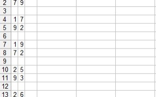

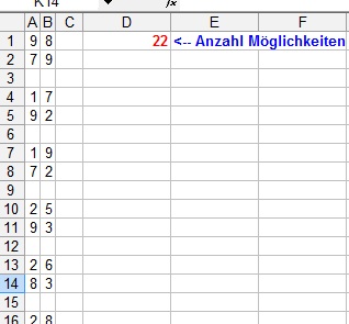

    Der kleinste ist noch überschaubar, denn er ist das "Quartett" aus 1, 2, 3 und 4, also 12 + 34 + 13 + 24, also als Summe 83. Außerdem wäre es interessant zu wissen, ob es zwischen dem kleinsten und dem größten Wert kontinuierlich weiter geht oder ob Lücken bestehen. Und das läuft momentan und dauert natürlich.

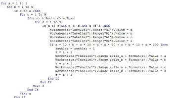

    Dein Makro mactim Prinzip nichts anderes als meines, nur der Weg dahin ist ein anderer, da 2 Leute meist anders programmieren.
    Ich möchte jetzt Dein Makro nicht "auseinander" nehmen, das gelingt meist nur spärlich.
    Einen Hinweis aber hätte ich:
    Deine Zeile(n)
    Worksheets("Tabelle1").Range("A1").Value = a
    ist eine Möglichkeit eine Zelle anzusprechen. Ich verwende meist den anderen (direkteren) Weg:
    Cells(1, 1).Value = a.
    Der Unterschied ist der, dass bei Dir ein "Range" Argument verwendet wird (sollte auch ohne Worksheet und auch ohne Tabelle 1 gehen, denn wenn man weder das Arbeitsblatt noch die darin befindliche Tabelle wechselt, befindet man sich ja immer in dem/derselben) das mir der Zeilen/Spalten-Bezeichnung "A1" angesprochen werden kann, während "Cells" mit Cells(3,5) meint, Zeile 3, Spalte 5. Das ist ein wenig verwirrlicher, zumal wenn es über Spalten geht, die "größer" sind. Da empfiehlt sich dann im Kopf eine "Zählzeile" die mit
    for i = 1 to x
    ---cells(1,i).value = i
    next i
    einfach erzeugt werden kann. Das erleichtert letztlich die Eingabe der Spaltenzahl ohne abzählen zu müssen. Was aber die Zeile 1 schon belegt.
    Lass mal mein Makro laufen, dann siehst Du den/einen Unterschied.
    Wie schon gesagt, viele Wege führen nach Rom...
