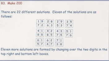

Verstehe ich nicht ganz - laut Formeln kann es nur zwei geben.
Dann poste doch einmal eine dritte Lösung (abweichend von meiner).
Ich hab die Lösung auch nur im Internet gefunden, weil ich mit meinen Formeln nicht weitergekommen bin ...
Es gibt 22, die sich wie folgt zusammensetzen:
Hm,
wenn ich jetzt - so auf die Schnelle - recht liege, =49.

Berichtigung:
49 sind es, wenn man die Zahlen 0-9 verwendet. Bei 1-9 sind es aber immer noch 40.
Man ersetze dabei bei allen 4 Schleifen den Anfang durch 1 statt 0.
9 9 17 92 19 72 200 40

Ah,
wie so oft liegt in der Schnelligkeit auch der Fehler.
Jetzt muss ich aber darüber nachdenken....
Also gut, die 22 vom Internet bestätigt.
Das (be)richtig(t)e Makro:

Aha, gerade das Beispiel aus dem Internet gesehen.
Meine Berechnung stimmt schon: die vierte Endziffer ist immer um 1 höher als die 1.Endziffer.
Mein Fehler: ich bin immer von a=1 und d=2 ausgegangen, aber natürlich geht es bis a=7 und d=8. So'n Shiet.
