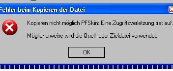

  • Hallo Ralf,
    bei dem Versuch einen neuen Skin zu installieren, erhalte ich immer die im Anhang gezeigte Fehlermeldung. Kannst Du damit etwas anfangen und mir noch einen guten Rat geben? Es handelt sich um einen Skin von TeamSkin.
    Trotzdem sind einige Buttons schon verändert.
    Peter
  • @Grandpa1
    das liegt wohl an der Nutzung der Pfskin.bsf im Navi
    nehme bitte die .cab Version
    Teamskin gopal 5 480x272Pixel
    die Datei auf dem Pc etpacken, dann
    den Ordner 22 auf die SD-Card und dann einen Softreset machen,
    dann ist die Installation kein Problem
    die Installation der Mfd - Version ist für Neulinge nicht zu empfehlen
    das liegt an GoPal 5
    das darf nicht in benutzung sein bei der Installation
    Stefan
  • Steht denn in der Beschreibung nicht drin, das GoPal zuerst beendet sein muß! ?( Und auch keine Bemerkung zur PFSkin.bsf?
    -> http://www.wiki.gopal-navigato…?title=GoPal_5.0_Skin_FAQ

  • wenn du dir Mannis Beitrag bei dem Download durchliest,
    ist es da mit drin
    aber für Neulinge ist das wohl alles sehr Verwirrend ???
    Stefan
    Original von ghostfish 1
    ist es da mit drin
    Nachgeschaut hatte ich nicht, konnte mir aber nicht vorstellen, dass dazu garnix erwähnt war. ;D
    Tja, einen Skin zur V5 zu installieren ohne *.cab, ist schon recht tricky für den Newcomer!
