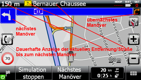

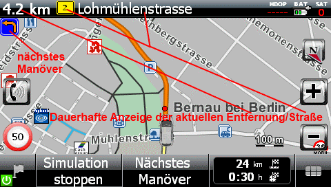

Nächstes Manöver (mit entsprechender Straßenfarbe) und Übernächstes Manöver aktiviert. Wenn kein Abbiege Hinweis im Rahmen oben links erscheint, kommt ein Kreisverkehr. ![]()
- weitere Unsichtbare Button in der Kartenansicht siehe Screenshot.

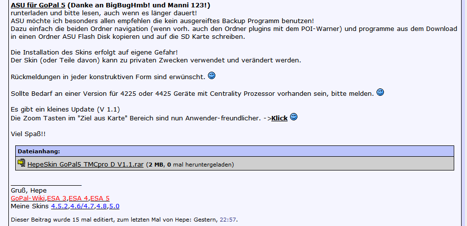

ASU für GoPal 5 (Danke an BigBugHmb! und Manni 123!)
runterladen und bitte lesen, auch wenn es länger dauert!
ASU möchte ich besonders allen empfehlen die kein ausgereiftes Backup Programm benutzen!
Dazu einfach die beiden Ordner navigation (wenn vorh. auch den Ordner plugins mit dem POI-Warner) und programme aus dem Download in einen Ordner ASU Flash Disk kopieren und auf die SD Karte schreiben.
Die Installation des Skins erfolgt auf eigene Gefahr!
Der Skin (oder Teile davon) kann zu privaten Zwecken verwendet und verändert werden.
Rückmeldungen in jeder konstruktiven Form sind erwünscht. ![]()
Sollte Bedarf an einer Version für 4225 oder 4425 Geräte mit Centrality Prozessor vorhanden sein, bitte melden. ![]()
Es gibt ein kleines Update (V 1.1)
Die Zoom Tasten im "Ziel aus Karte" Bereich sind nun Anwender-freundlicher. ->Klick ![]()
und wer möchte kann auch schon meinen (fast) aktuellen Skin probieren->Klick
Viel Spaß!!
