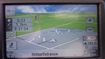

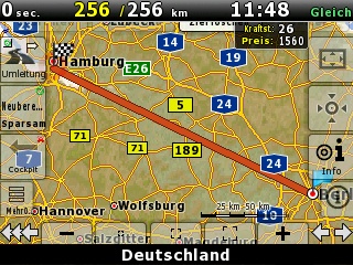

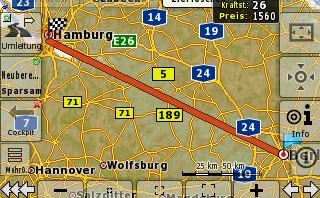

  • Also hier von mir auch noch bitte bitte bitte realisieren.
    Finde ich absolut Klasse diese Version (oben gezeigter Screenshot).

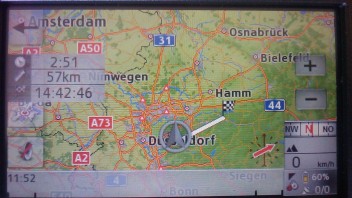

  • ...also, das ist in 2D (aber sieht anders aus, als oben->Becker-@tomic-Optik) und bei Zielentfernung kleiner 10km dann auch während des Routings auf 3D umschaltbar. Natürlich wird das ganze nach Wunsch abschaltbar und auf Wunsch ohne Straßenbindung.
    Die Luftlinie folgt immer dem aktuellen Standort (die Ziel-Entfernungs-Angaben auch)
    Außerdem wird es, zumindest für den 3D-Modus, einen großen Richtungspfeil anstelle der "normalen" Routingpfeile geben.
    Hab damit gestern eine 250km-Runde offroad mit einigen Waypoints gemacht und muß sagen, ich brauch/will kein Garmin mehr :D
    ...ich kann euch noch nicht genau sagen, wann-> aber definitiv wird es so einen skin für alle geben.

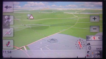

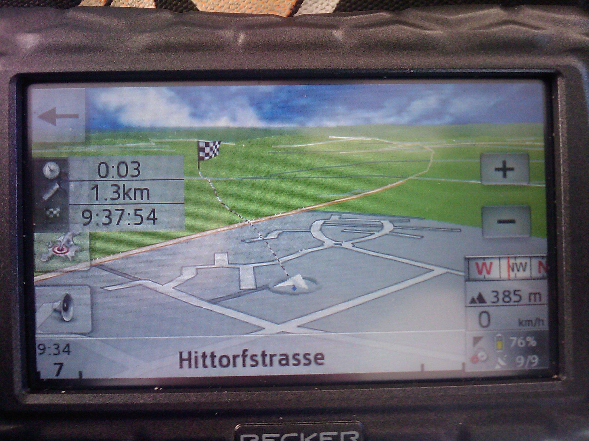

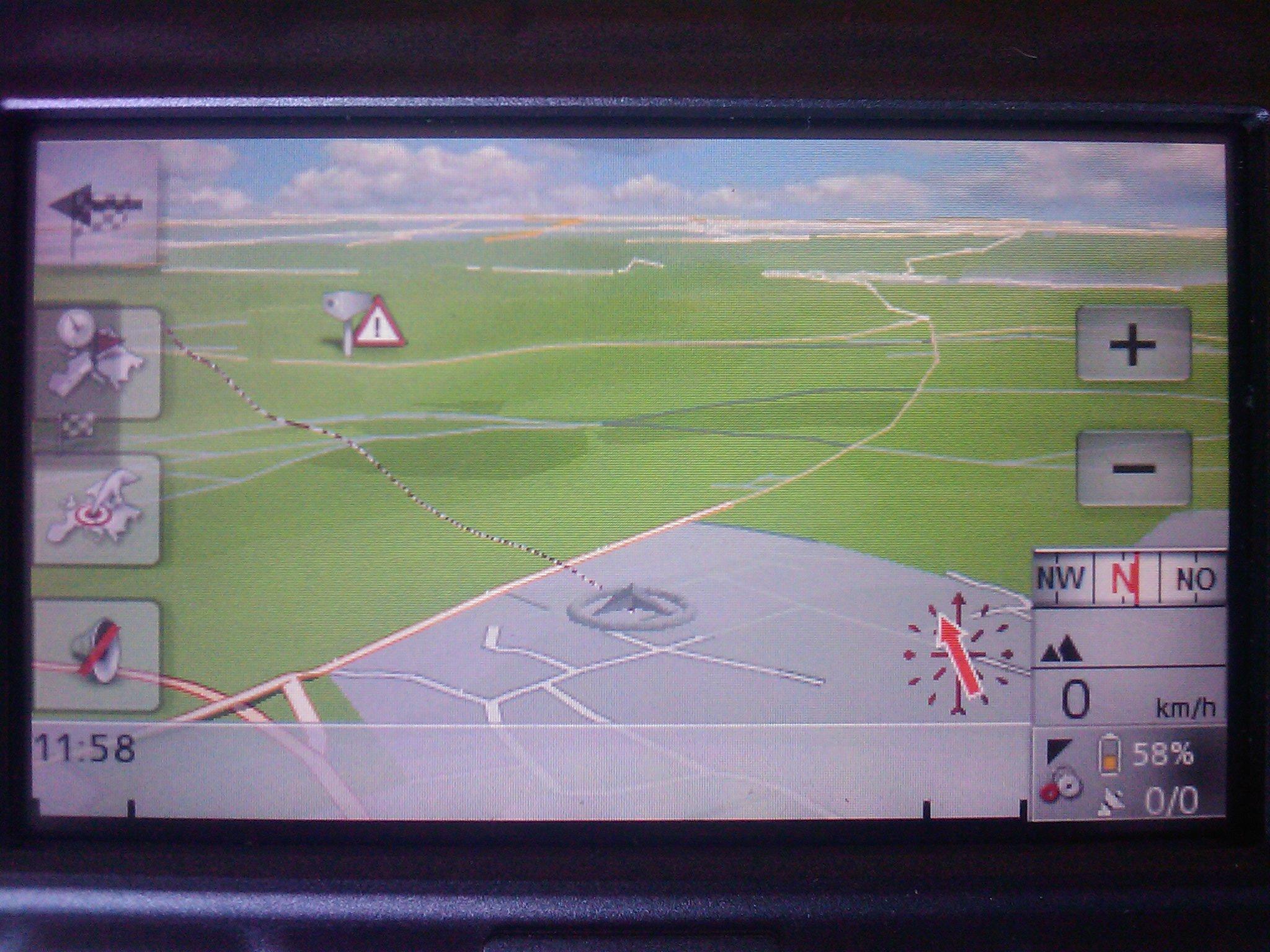

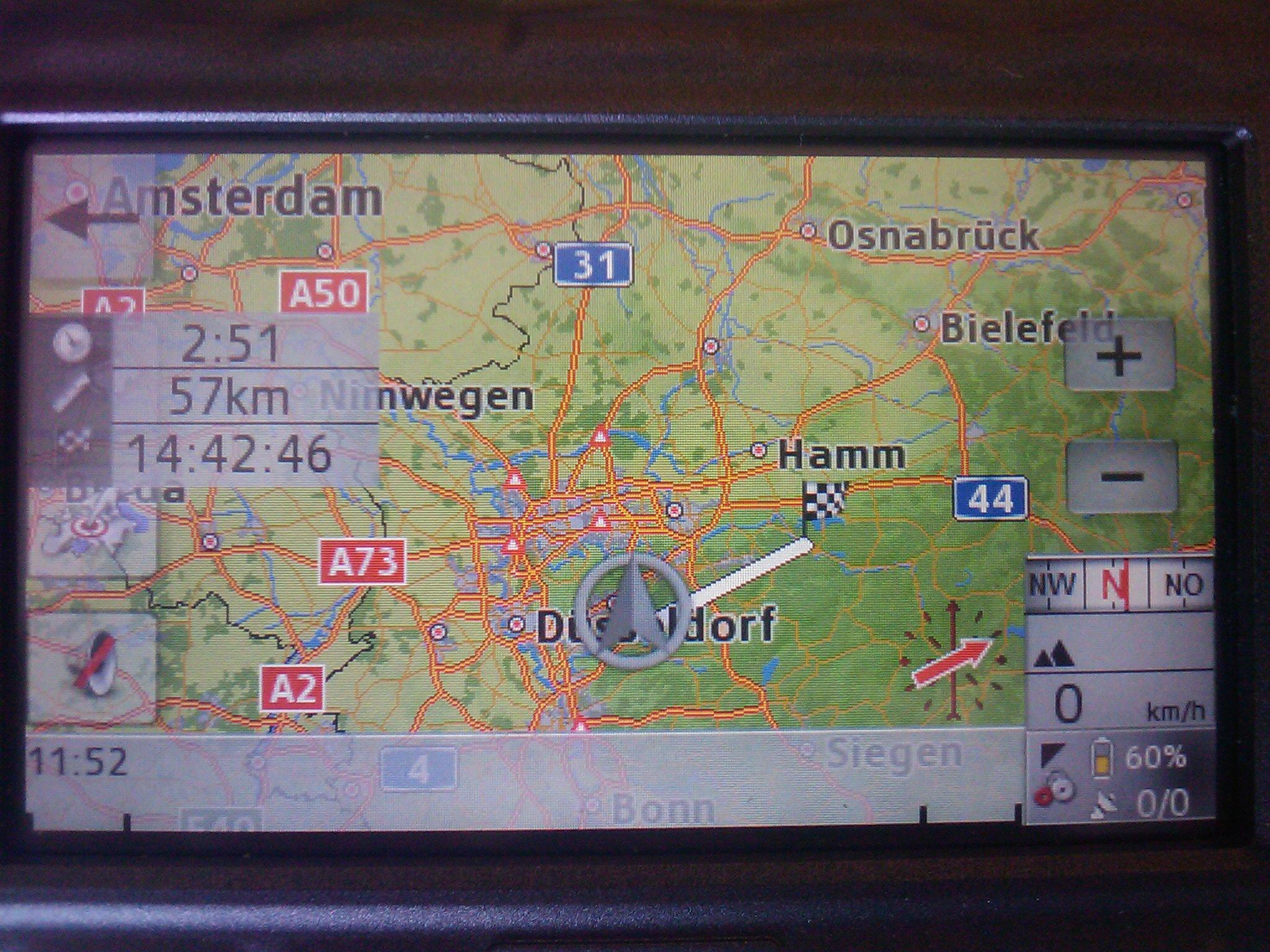

    ein kompletter Skin (von @tomic ;) ) wird wohl noch dauern. Für die Leute, die nicht warten können oder wollen, gibts jetzt hier die entscheidenden Dateien schonmal vorab zum testen.

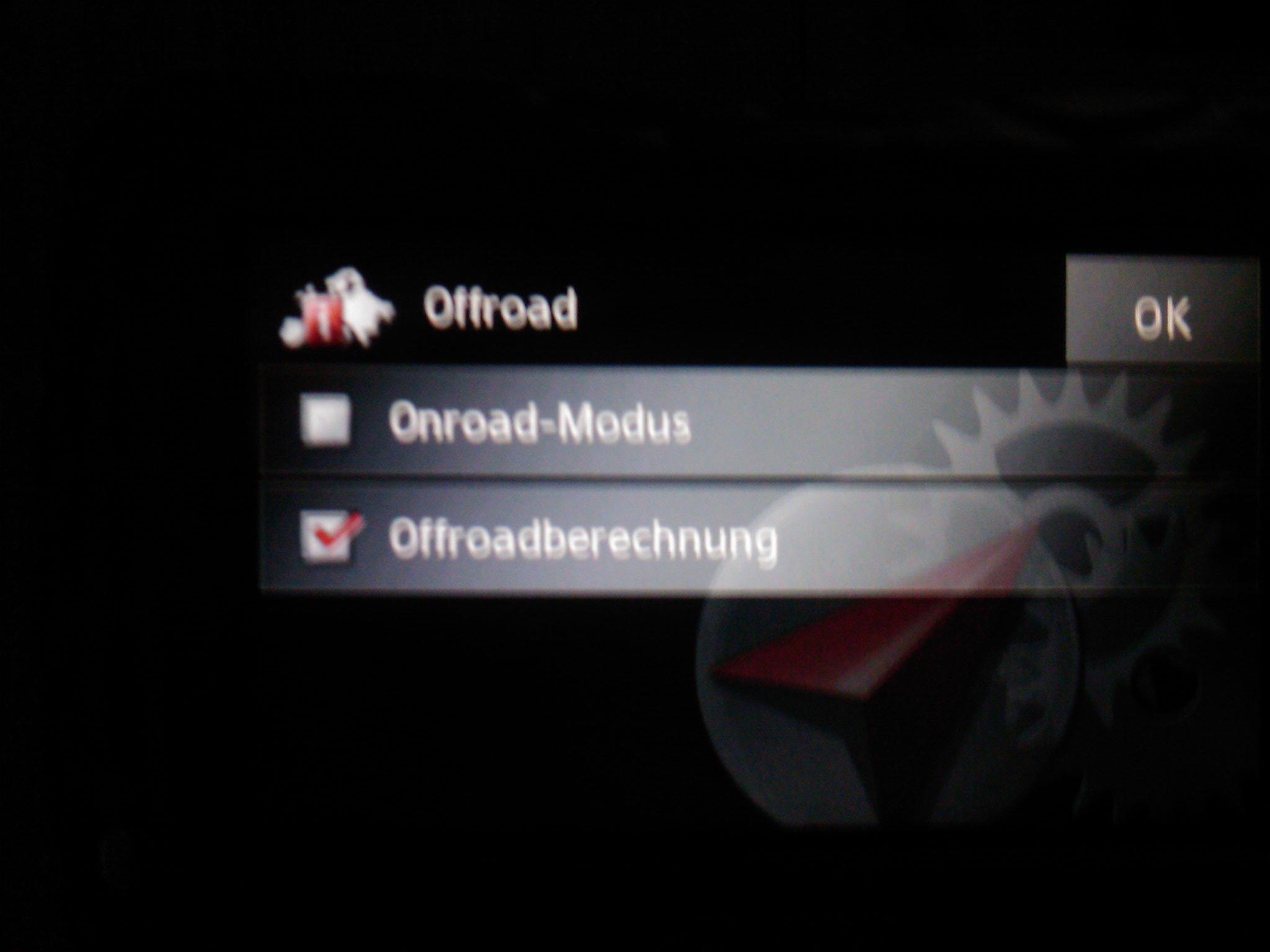

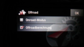

    Es gibt eine Umschaltung für die Luftlinienberechnung und aus dem "alten" Offroad wird jetzt "Onroad" -> wenn da das Häkchen weg ist, ist auch die Sraßen-Bindung weg.
    Zusäzlich gibt es einen Pfeil, der immer in Richtung Ziel weist. Dieser ist mit einem Kompass unterlegt, damit man sich jederzeit orientieren kann.
    Im 2D Modus wird die Luftlinie (in Weiß) jederzeit zum Ziel "mitgeführt". Unter 10km Entfernung zum Ziel kann man auf 3D umschalten, um dann die Luftlinie als schwarz-weiße Linie zu sehen.
    Dieser Zielpfeil mit Kompass ist immer und in jedem Modus unten rechts sichtbar.
    Achtung: das ist kein Skin, sondern nur einzelne Dateien daraus, welche schön einzeln in eurem Skin ausgetauscht und/oder ergänzt werden müssen.
    Getestet bisher auf dem Croco mit dem @tomic 1.3.6 skin!
    Viel Spass!

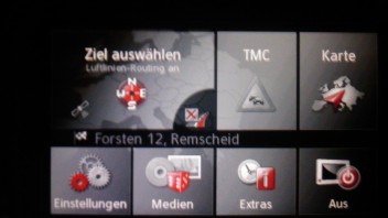

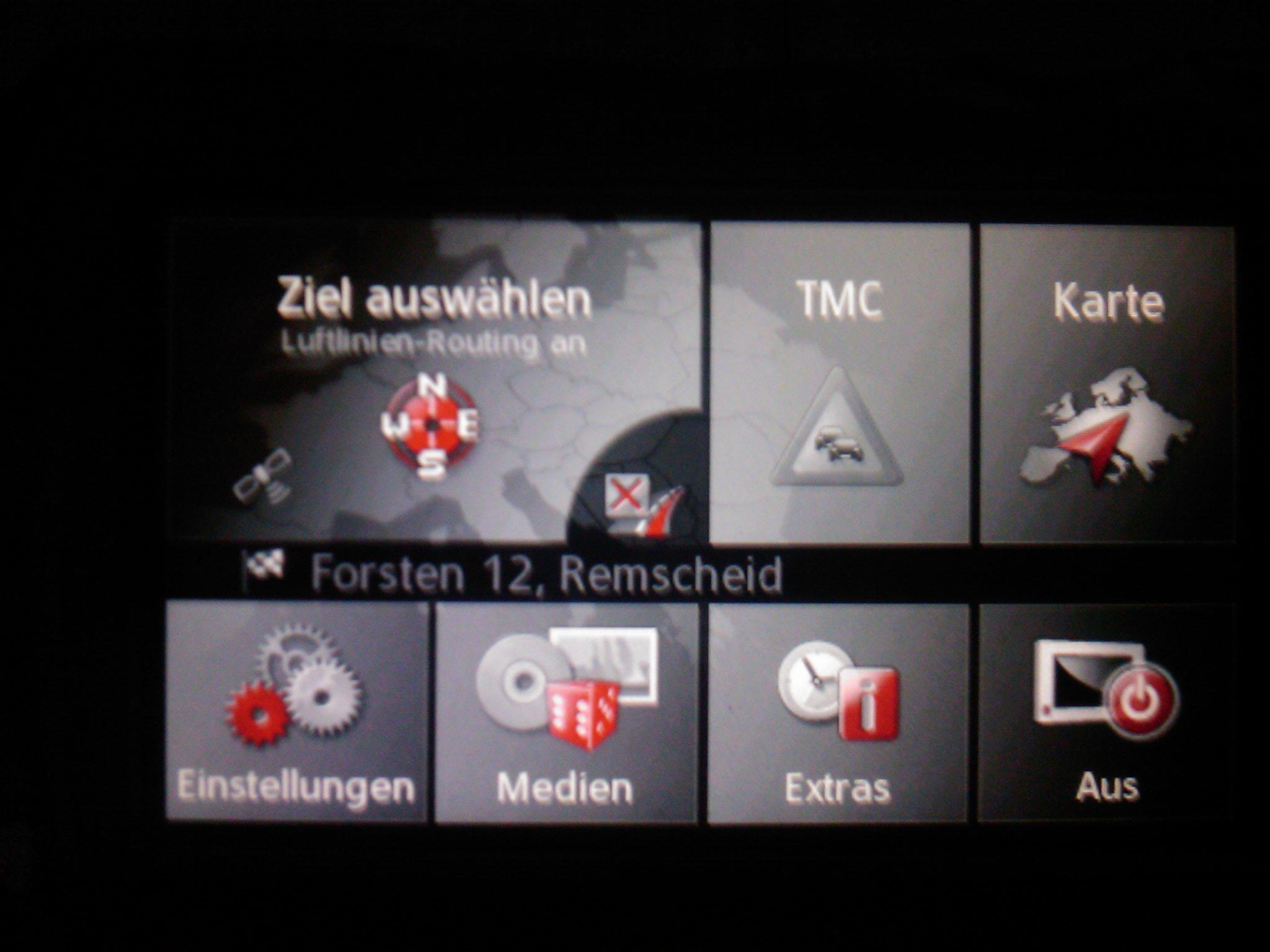

    UPDATE 23.11.09:
    habe ein wenig Feintuning an den Größen und Positionen gamacht und einige Funktionsverbesserungen nach @fuggel's Tipps eingebaut ->Danke dafür.
    1)Offroadberechnung wird im Menue angezeigt
    2)der Bug mit dem Onroad/Offroad-Schalter ist weg
    3)der hinterlegte Kompass im Hauptbildschirm kommt nur noch bei Offroad-Modus
    4)das ganze ist jetzt auch im Jtacho integriert
    5)man kann jetzt durch tippen auf die Info-Fläche rechts unten auch Offroad auf den TbT-Modus schalten und bekommt einen großen Ziel-Pfeil mit Kompasshintergrund statt der sonst üblichen Routing-Pfeile
    6)....da müsst ihr noch warten -> ein Paar zusätzliche Sachen will noch integrieren/realisieren!!!
