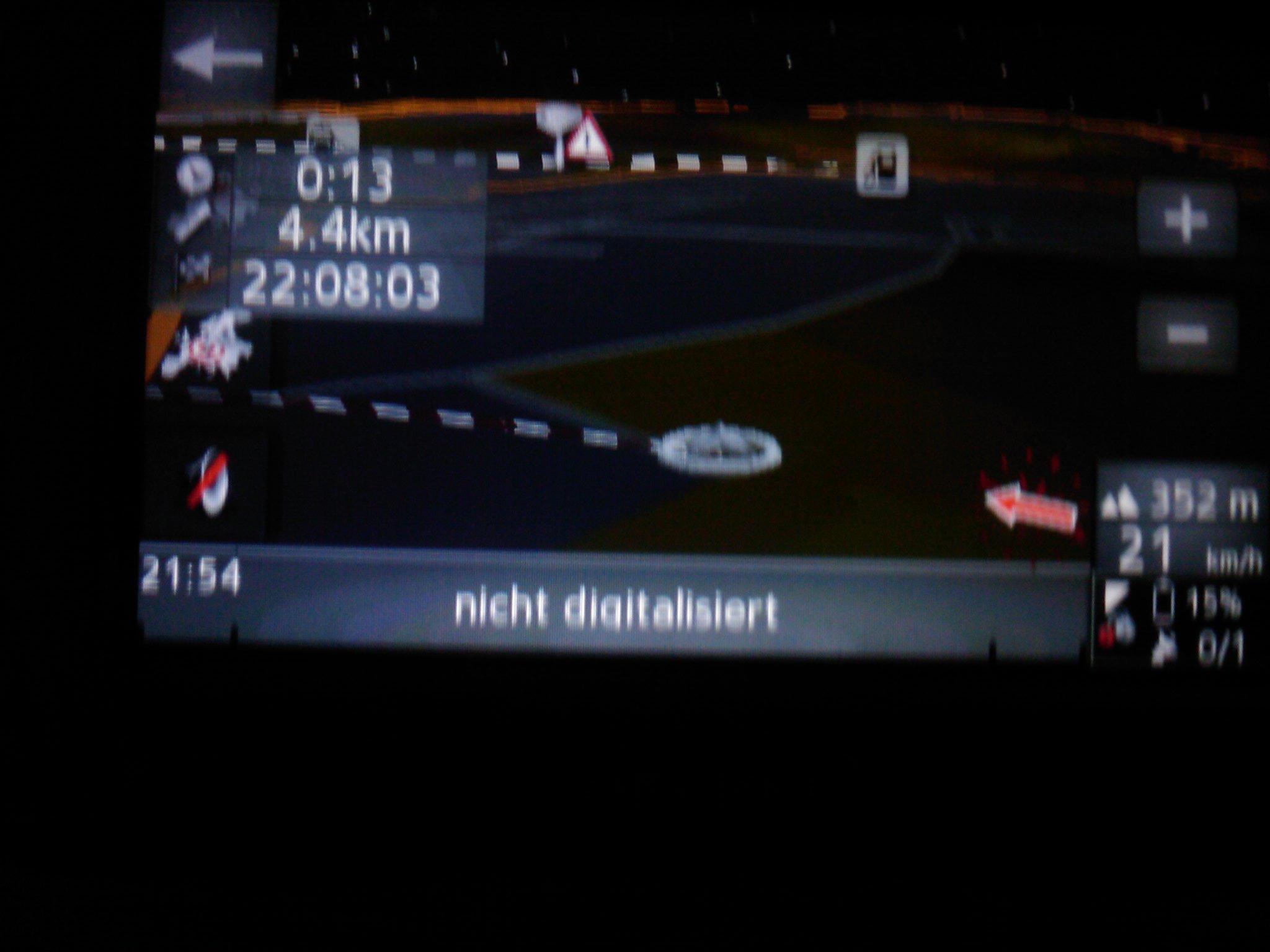

Luftlinien-routing im offroad-modus?!
  • Der TbT geht nur wenn eine berechnung da ist, sonst glaube ich muß man sehr viel ändern.

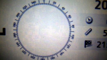

    Wegen dem Hintergrundbild für den Kompass, das ist schon zu machen. Habe nur kein vernümftiges Grafik-Programm. Also bräuchte ich ein Bild von
    einer 360° Skala dann kann man das schon bearbeiten.
    Aber habe mal ein Hintergrund mit einer Kompass-Skala 55x55 da hinter gelegt und es Versucht, das Problem die Zahlen kann man fast nicht erkennen alles zu klein.

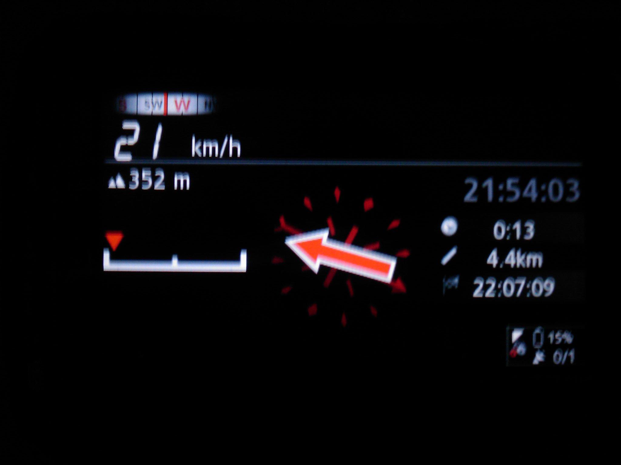

    Also müsstest du es dann im TbT oder jTacho machen wo man alles größer machen kann als in der Map Ansicht. Da im TbT oder jTacho wenn Luftlinien-Routing an ist, es ja keine Pfeile gibt.
    Natürlich dann mit einem visiblemodel das es dann auschaltet wenn Luflinien-Routing aus ist.

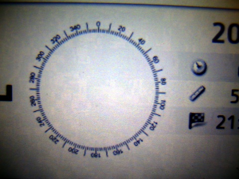

    So habe eine Skala gefunden, habe sie mal auf 150x150 gemacht.
    Habe es auch mal eingepflegt im TbT der Hintergrund ist für den Tag-Modus für die Nacht muß es geändert werden, jetzt fehlt nur noch der Passende
    KOMPASS.

    Das wäre perfekt und dann als "feste" screen-Zuordnung noch eine Linie von 6 Uhr nach 12 Uhr (nötig zum Winkel ablesen) und den Destination-Pfeil drauf (oder drunter), dann noch aus dem Tripmaster die zurückgelegte Strecke inkl. Reset-Teste und dann das ganze in den TbT screen (natürlich nur bei Offroad-routing)
    Schon ist die digitale Kompasspeilung fertig!!!

    Das ist eine "feste" Grafik die könnte ich noch teilen, als Kompass und den 360° Kranz natürlich Transparent. Wie du das aber als drehbaren Kompass hinbekommen willst das kann ich dir auch nicht sagen!!!!!!!!wow.gif Das mit dem Tripmaster bekomme ich auch noch hin.

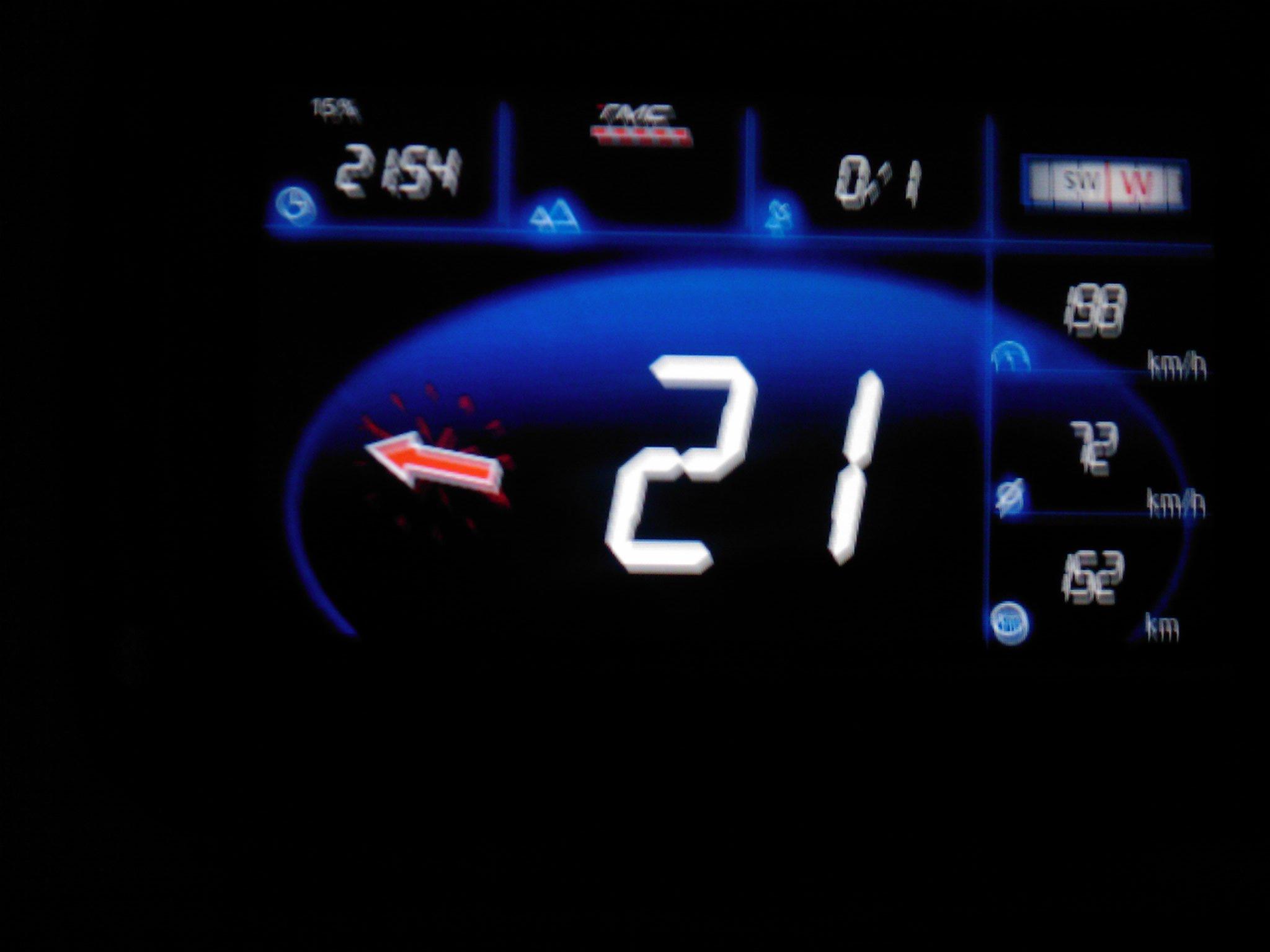

    den heutigen Stand mit Offroad TbT Modus und Tacho hab ich vorne mal upgeloaded -> viel Spass damit!
